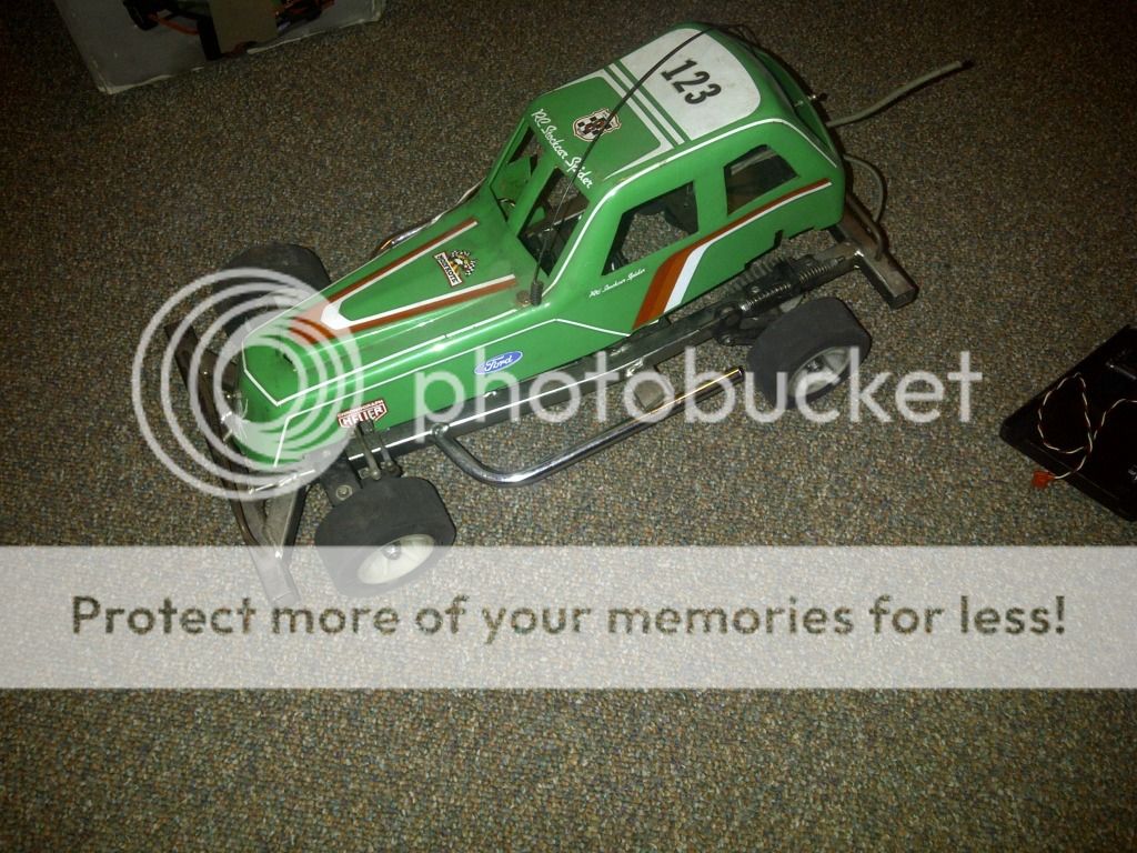

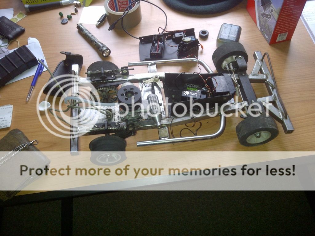

hierbij de beloofde foto's!!!!
er zit nog wel het 1 en ander aan werk aan, maar dat houd me van de straat..... tot dat hij klaar is :D
Cool,
Vroeger....(lang, lang en heel lang geleden) heb ik dezelfde wagen met dezelfde motor gehad... het is echt een classic.
Op het gemakkie opbouwen, en lekker van genieten als die klaar is ;)
cool! schitterende wagens vond ik het altijd.. simpel en nagenoeg onverwoestbaar!
ik zou als ik jou was gewoon een nieuwe zender/ ontvanger setje scoren.
27Mhz zit heel veel troep op en stoort dus als een malle.
en je wilt niet dat als je klassieker eindelijk weer rijd hij er als een baksteen met raketaandrijving vandoor gaat...(want dat zijn die krengen dan...)
tegenwoordig kosten 40Mhz en 2.4Ghz setjes geen drol als je ze bij Hobby King scoort.
het is die 4 tientjes meer dan waard.

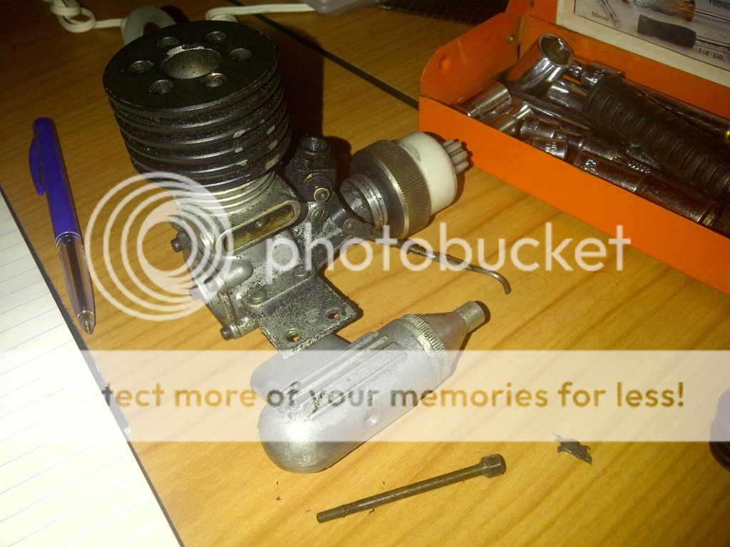

de motor... sjah...
het slimste is om hem even uit elkaar te halen.
de kop eraf, dan de achterkant eraf, zodat je de drijfstang los kunt halen van de kruk as en de zuiger omhoog uit de cilinder kan duwen.
gezien de leeftijd kan ik zo niet zien of het een ABC motortje is. maar als je hem open hebt en kijkt of er een losse cilinderwand in zit weten we het snel genoeg.
controleer de cilinderwand goed op krassen en slijtage sporen, evenals de zuiger.
de meeste motoren in die oude stockcars hebben een heel zwaar leven gehad..
hoe dan ook,
veel succes om dit monstertje weer op de weg te krijgen!
De wagen is nog in prima staat, de Veco 19 is nog in goede staat en loopt.
