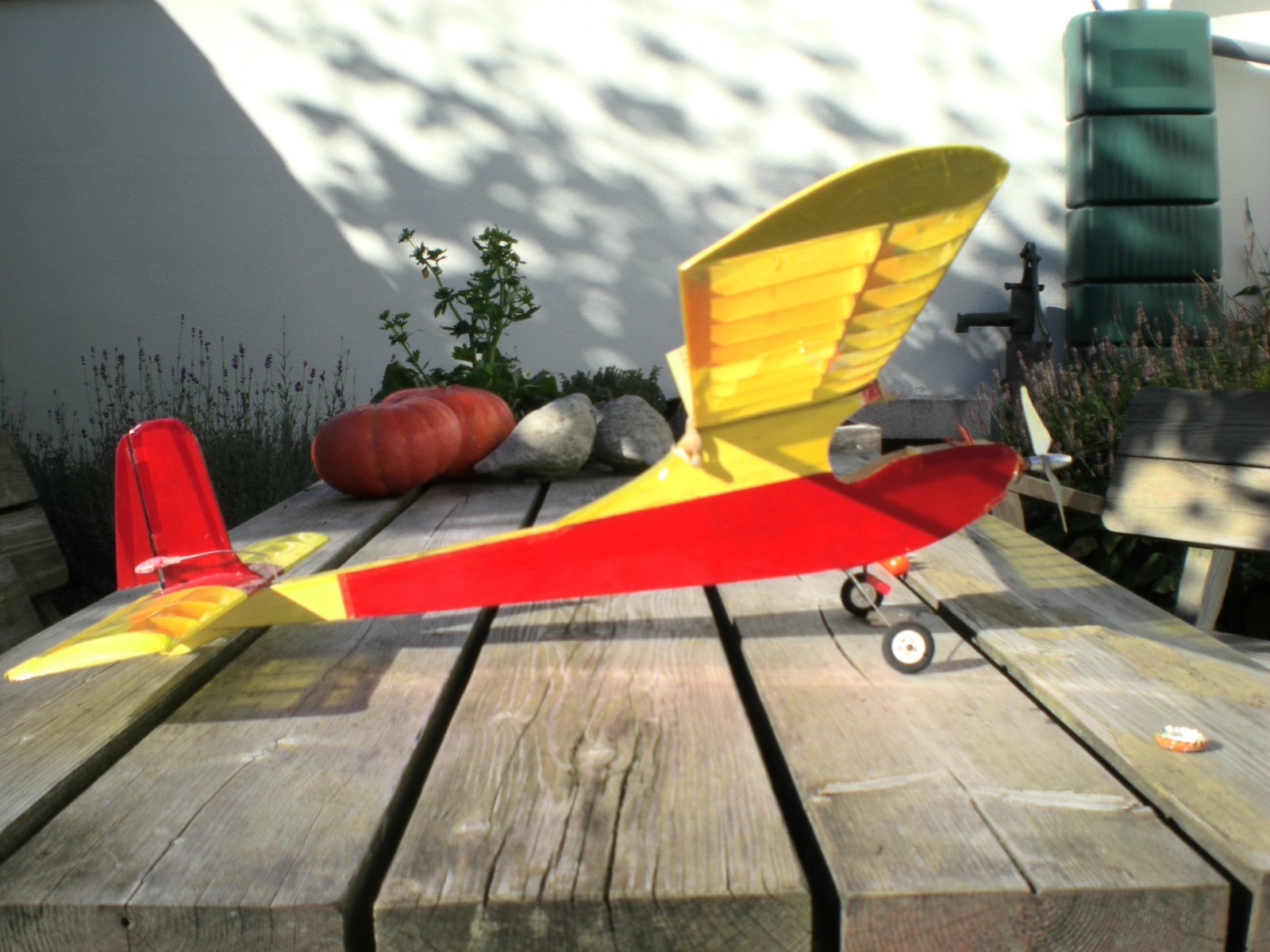

Heb afgelopen winter een Veron vra gemaakt.Deze avond de maiden gedaan,niet geheel vlekkeloos.Hij wilde steeds naar links en teveel omhoog.Volgens mij zw teveel achter(staartlastig) en moterdomp niet ggoed.Zou dit kunnen kloppen,grtz Bel10
Ja...beetje meer rechts zijtrek en wat domping er bij. Zwp rond de 50 á 60 %? wat denkt de rest van Nederland en omstreken? Had je je al aangemeld voor de DOW?? Oost Vlaanderen dus op zaterdag naar de camping in de buurt van het veld?
Dit http://www.modelbouwforum.nl/threads/veron-cardinal-vra.257896/ gelezen? Deze Cardinal kampte ook met problemen. Vergroten van het kielvlak bracht de oplossing.
Dat heb ik gelezen en ook toegepast,heb nu de domping en zijwaartsstelling wat aangepast,we zullen het tzt wel zien,grtz Bel10
