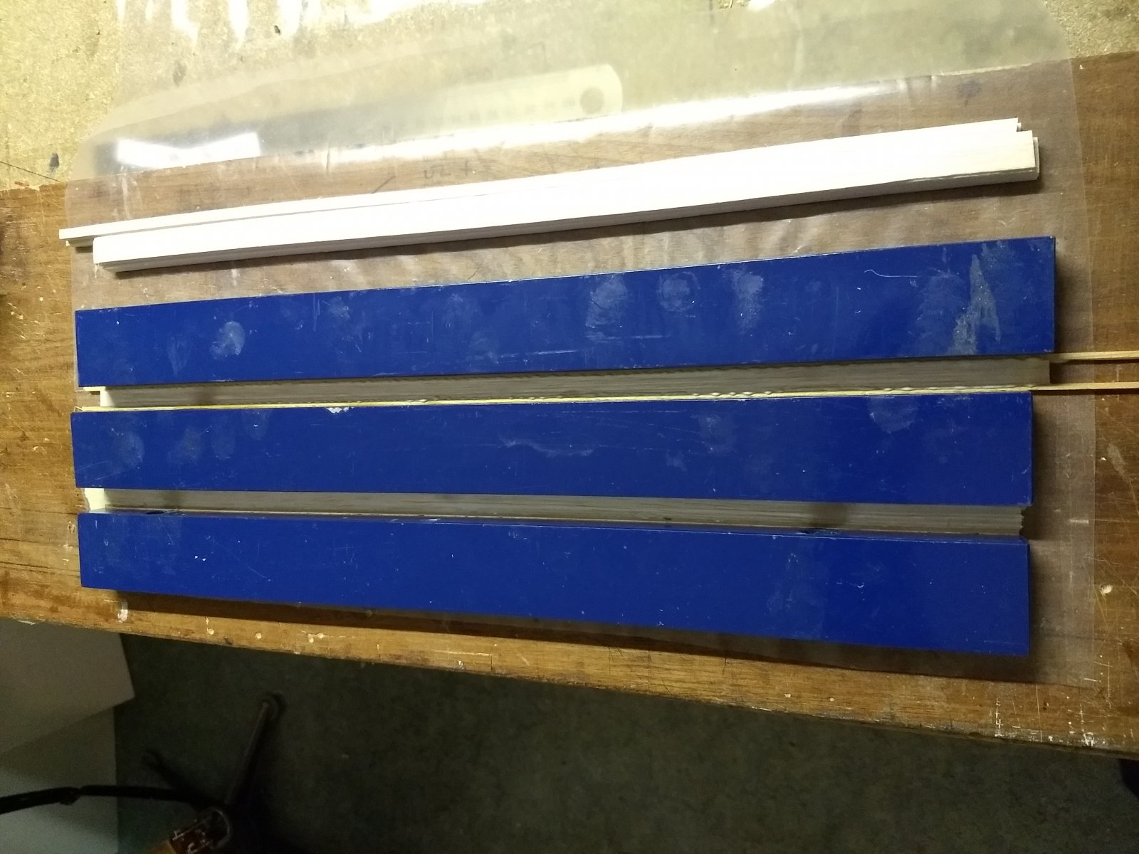

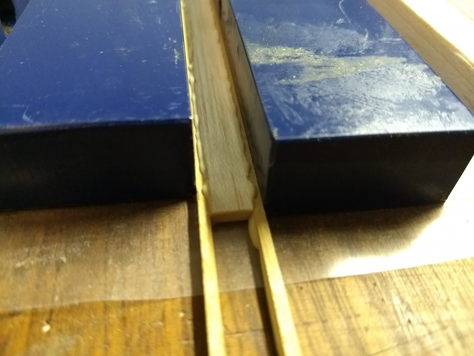

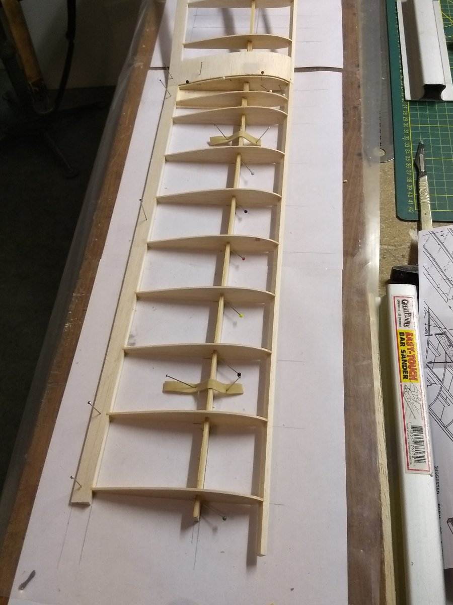

Eerst verder met de vleugel. In de voorraad hout geen hard 3mm balsa voor de ligger gevonden. Ligger nu opgebouwd uit twee vurenlatjes 3x2 en een balsa tussendeel.
Beide liggers tussen stalen strippen geklemd.

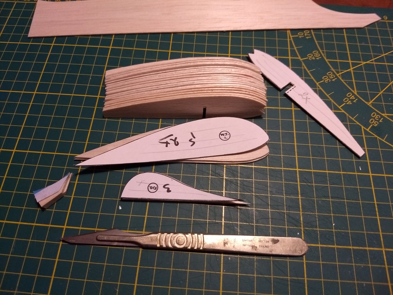

Ook de ribben gesneden.

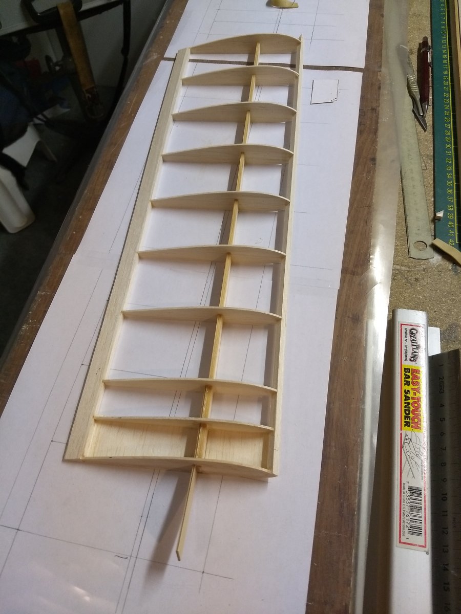

Linker deel van de vleugel al aardig op weg.
Het middendeel heb ik over een klein deel ingedekt. Boven indekking volgt nog. Bouwen gaat snel zeker met hulp van mijn zoon van tien.
Een start gemaakt met de rechter vleugel.
Het midden over een smalle strook ingedekt.
Leek mij wat beter ivm de elastieken en de zitting op de romp.
En weer een klein beetje verder.
Vleugel is gereed, nu met de zitting bezig.

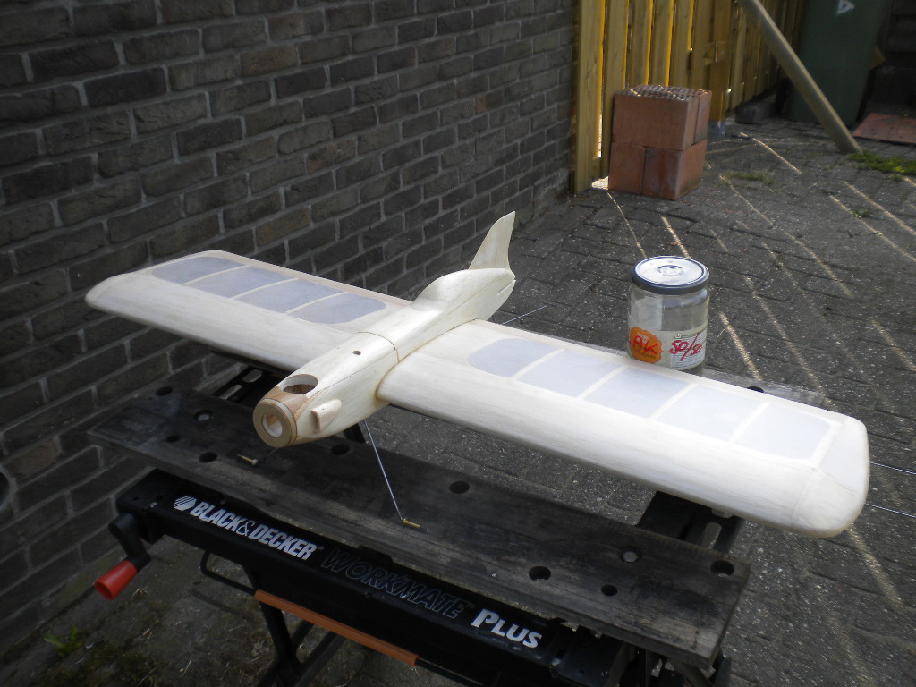

Aan het kijken waarmee te bespannen. Moderne folie glimt, past niet zo bij het model.
Vlies of airspan lijkt mij wel wat.

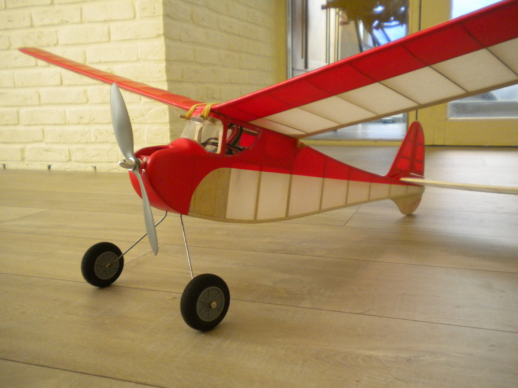

Met de bekleding bepaal je een groot deel van de uitstraling....Salzer vlies ( Polyspan) en hier een daar een verfje (Action spuitbus want het is elektro...dus dan kan dat) of een kleurtje van dat echte ouderwetse tissue over het vlies.
Maar vraag het je zoon..hij wil de kist vast met kleurpotloden voor je pimpen...

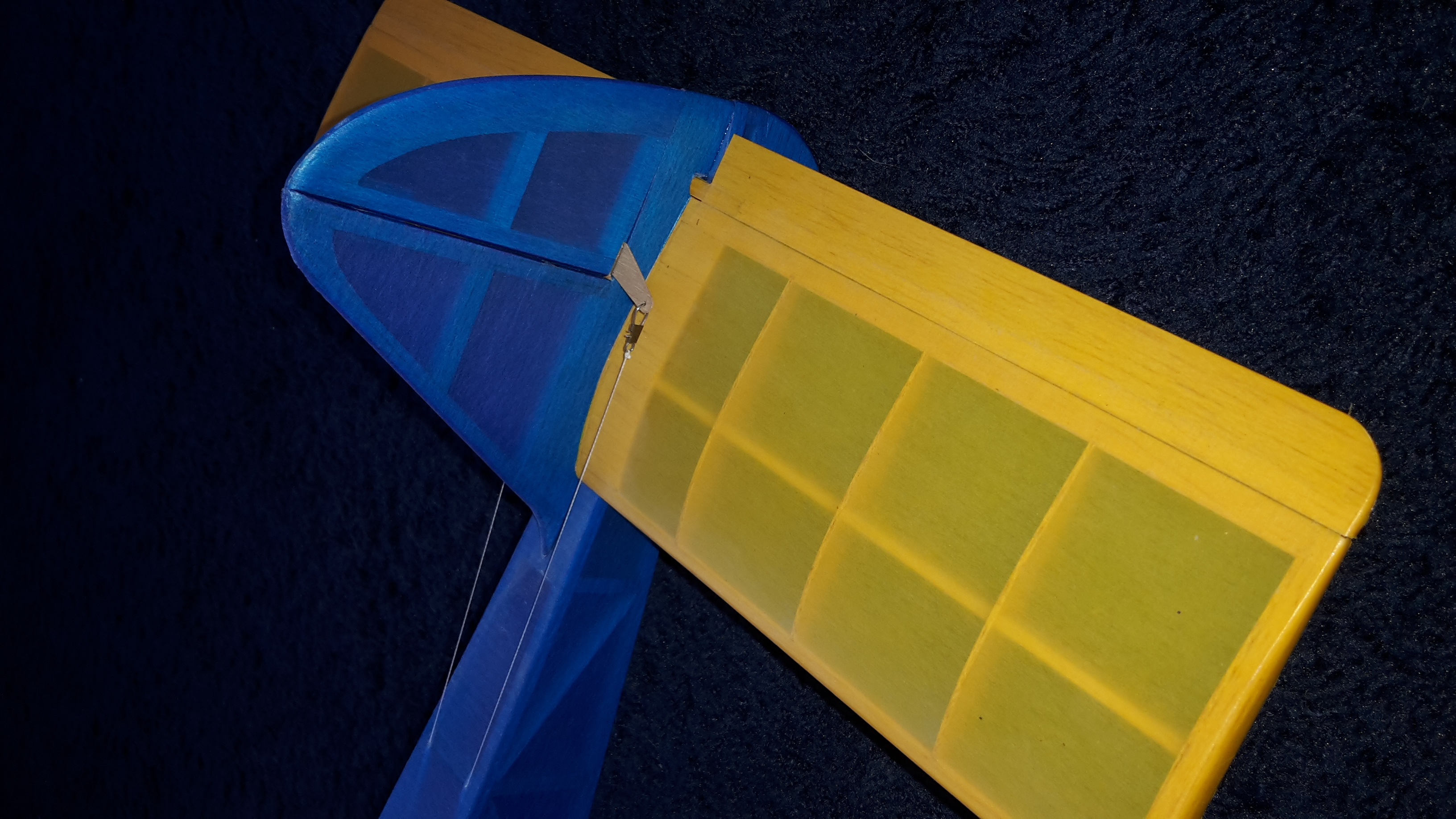

Vlies is een bekleding waar ik graag mee werk , het is wel iets arbeidsintensiever maar geeft een mooi "vintage" resultaat
Groeten Jef
Ziet er zeker mooi uit.
Dat beetje meer werk is niet erg
Het rood is dat verf ?(gespoten, spuitbus?)
Lijkt me zo geen kleurpotlood✍️
Het rood is gespoten met een spuitbusje van Tamiya
Het vlies is opgebracht / aangespannen met de strijkbout en balsaloc als hechtmiddel
Daarna behandelt met 2 verdunde lagen spanlak 50/50 en gespoten
Groeten Jef

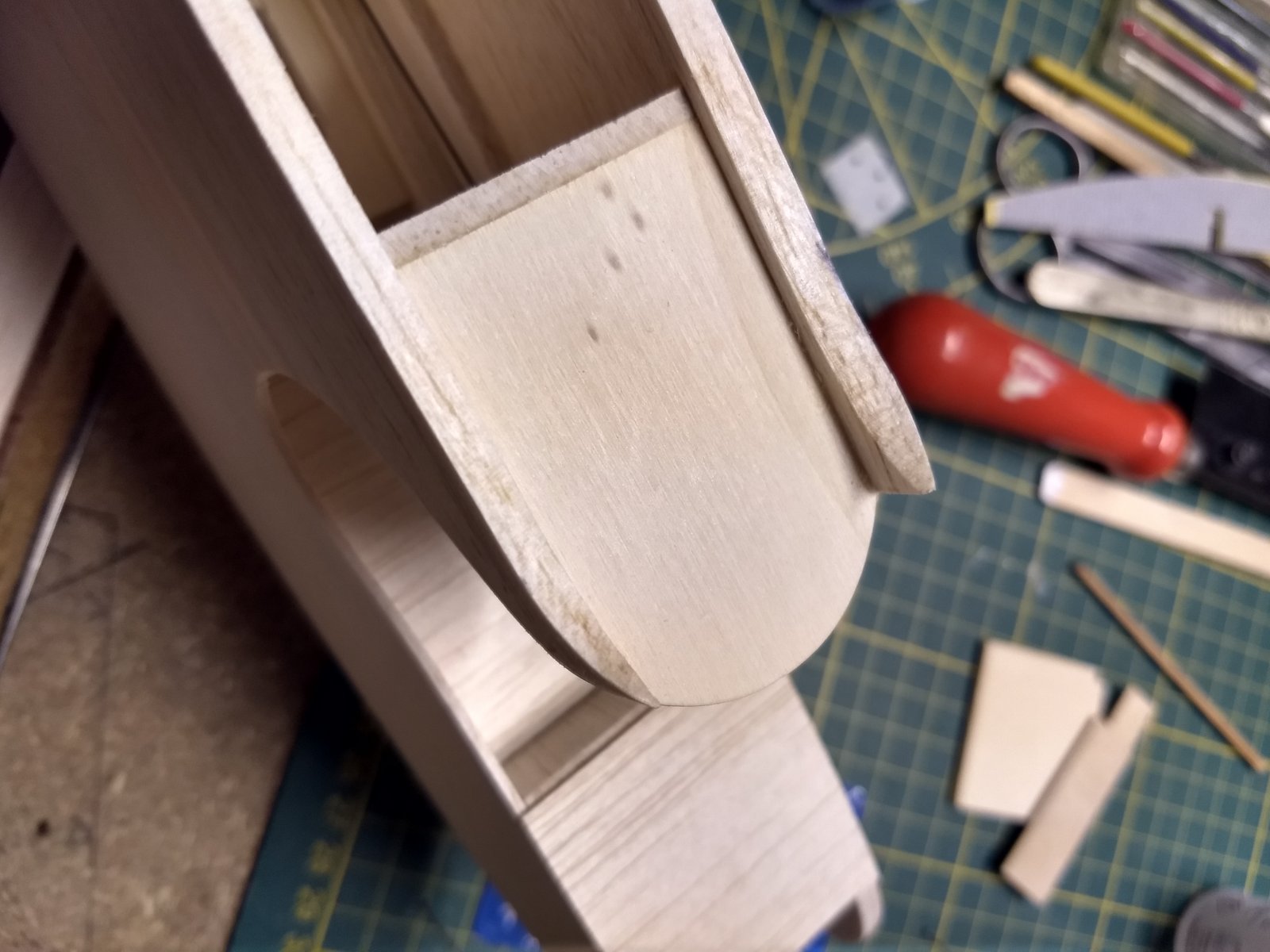

Nog lekker aan het freubelen geweest. De vleugelzitting is gereed. En, al zeg ik het zelf, best goed gelukt.

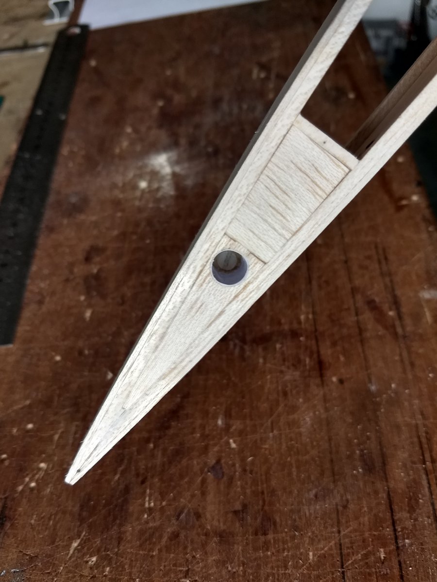

Staart ook aan de onderkant dicht gemaakt. Papieren buisje voor het Stabilo schroefje.
