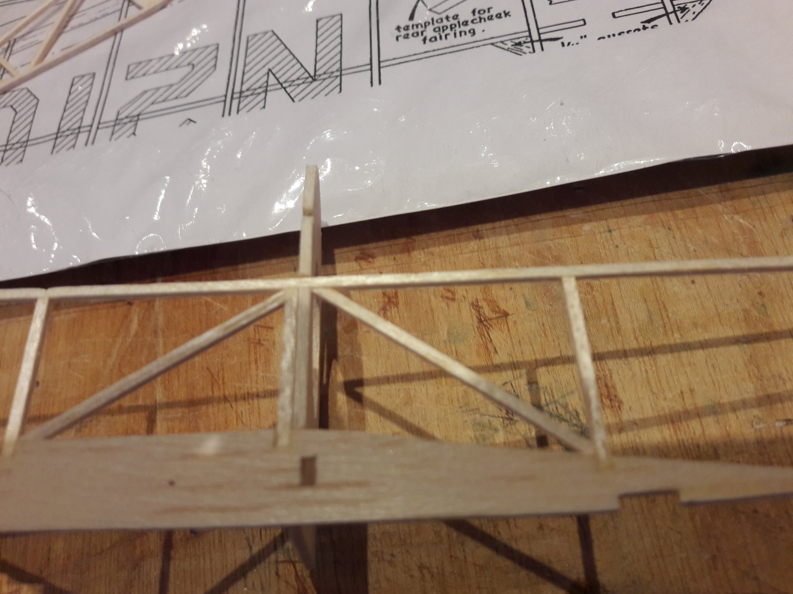

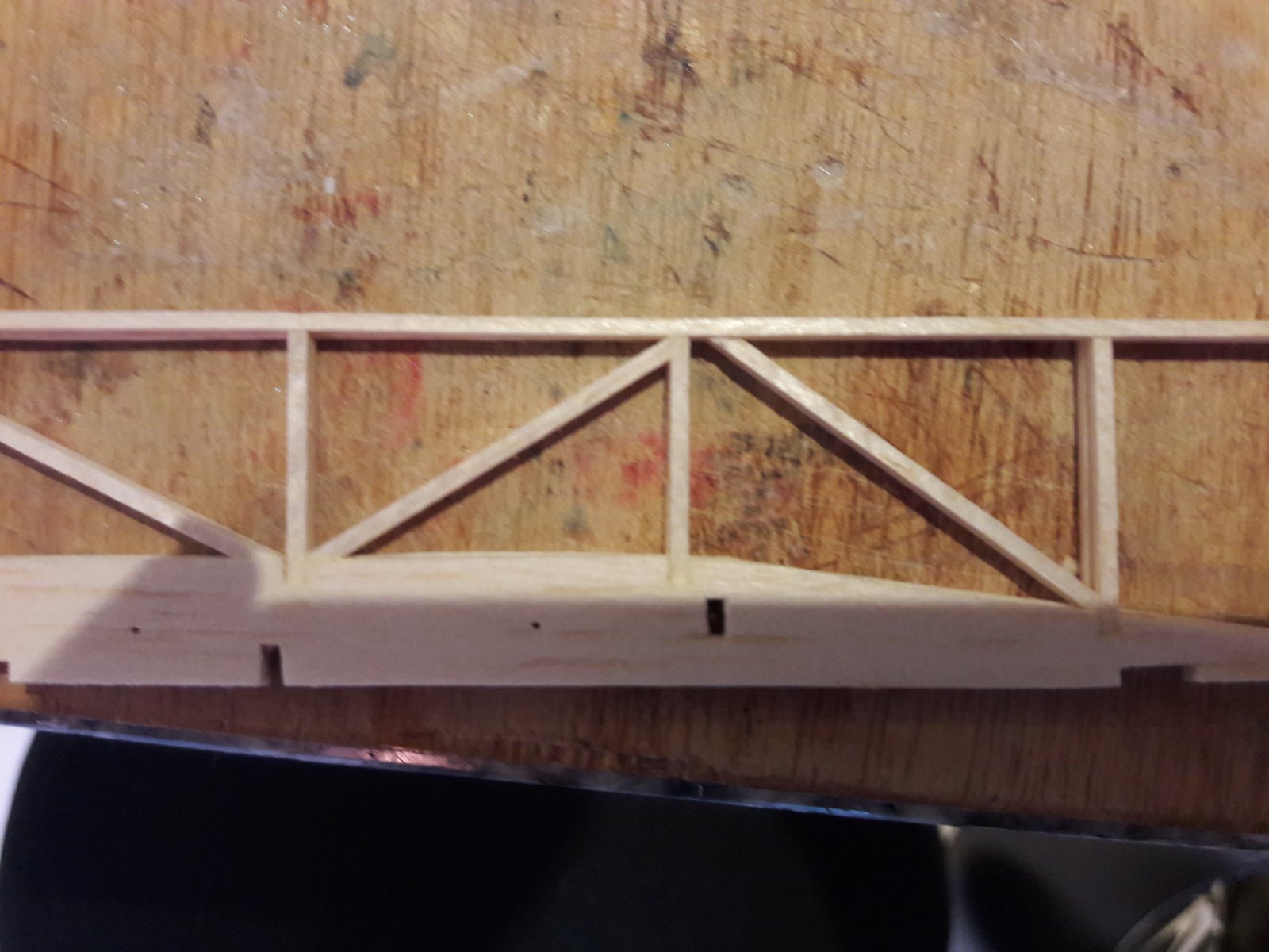

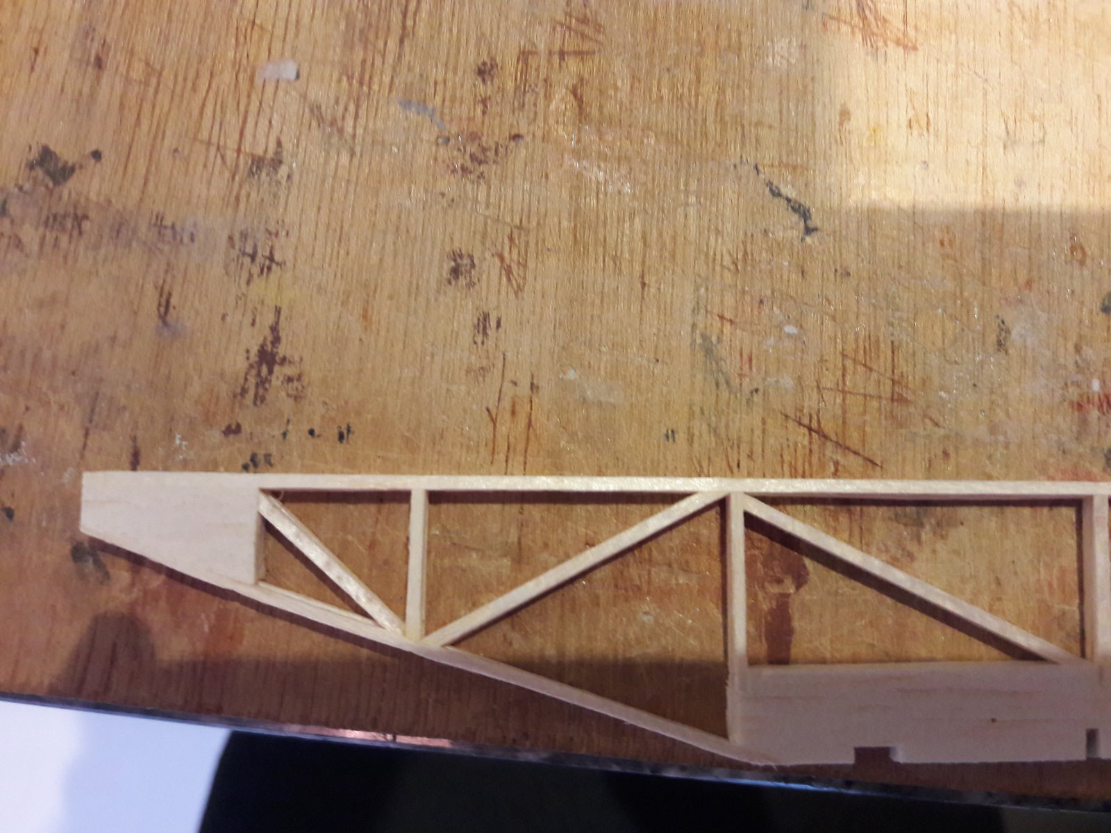

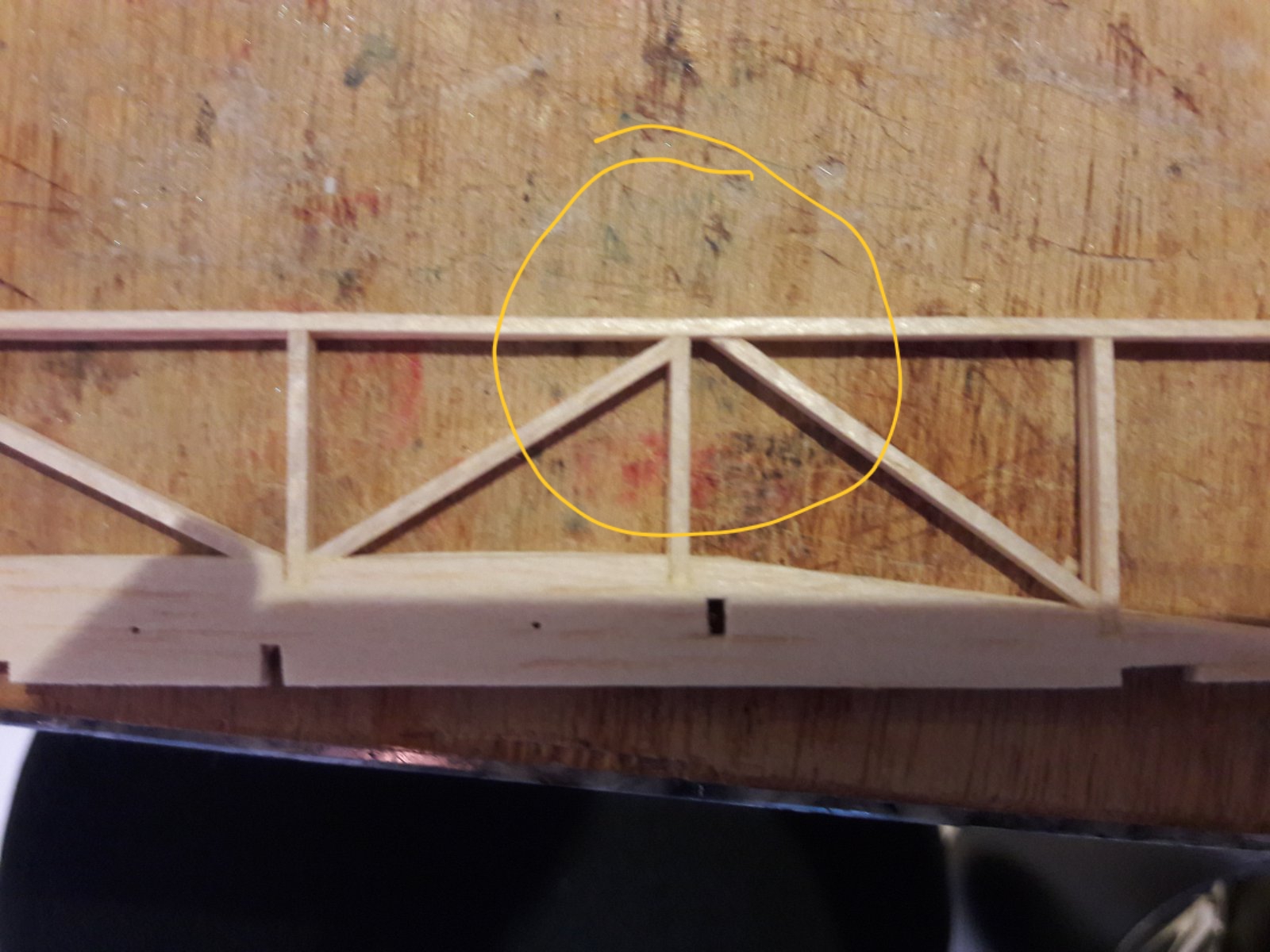

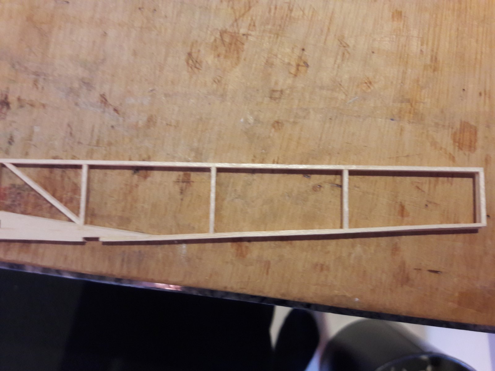

    Geen problemen tot nig toe maar ik zal het volgende keer proberen. Gewicht van twee rompzijkanten is 0.89 gram, is dit een goed gewicht? (ik denk het wel)

    Ik zou die nog even aanpassen en opnieuw doen. Die diagonalen hebben alleen sterkte als je ze in de hoek zet. En vind t er persoonlijk slordig uitzien terwijl het een kleine moeite is om goed te doen. Zo heeft t niet het gewenste effect. Ook al staat t zo op de tekening ik zou t even aanpassen

    jep het staat zo op de tekening en er komt nog een schotje tussen dus dat gaat niet... 1566379180851251252869.jpg

    De ruimte er tussen is voor een spantje die er met het samenstellen nog tussen komt, volgens mij is het wel goed. (al vermeld door Toon)

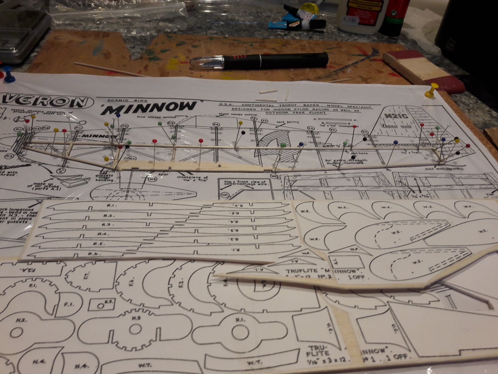

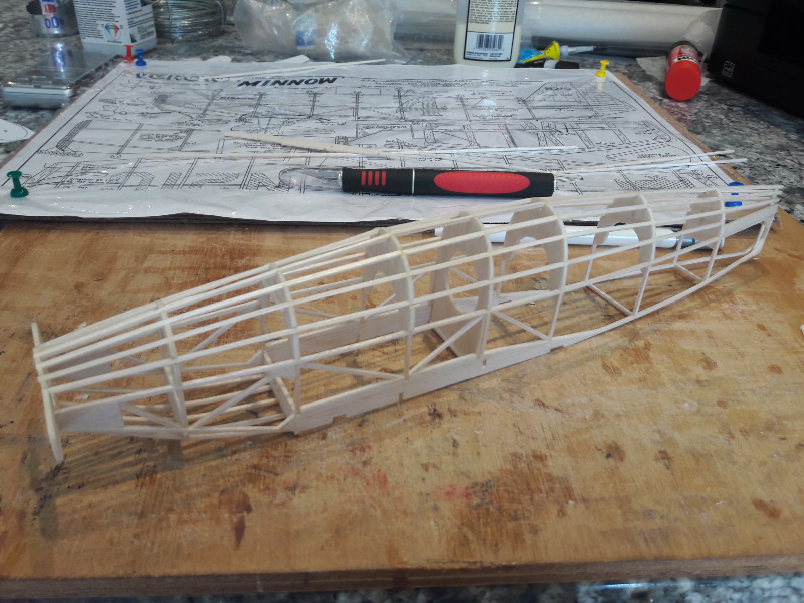

    ondertussen staan de bulkheads en de langsliggers er ook op... nog juist wat afwerken, landingsgestel,... 20190822_111826.jpg 20190827_154305.jpg

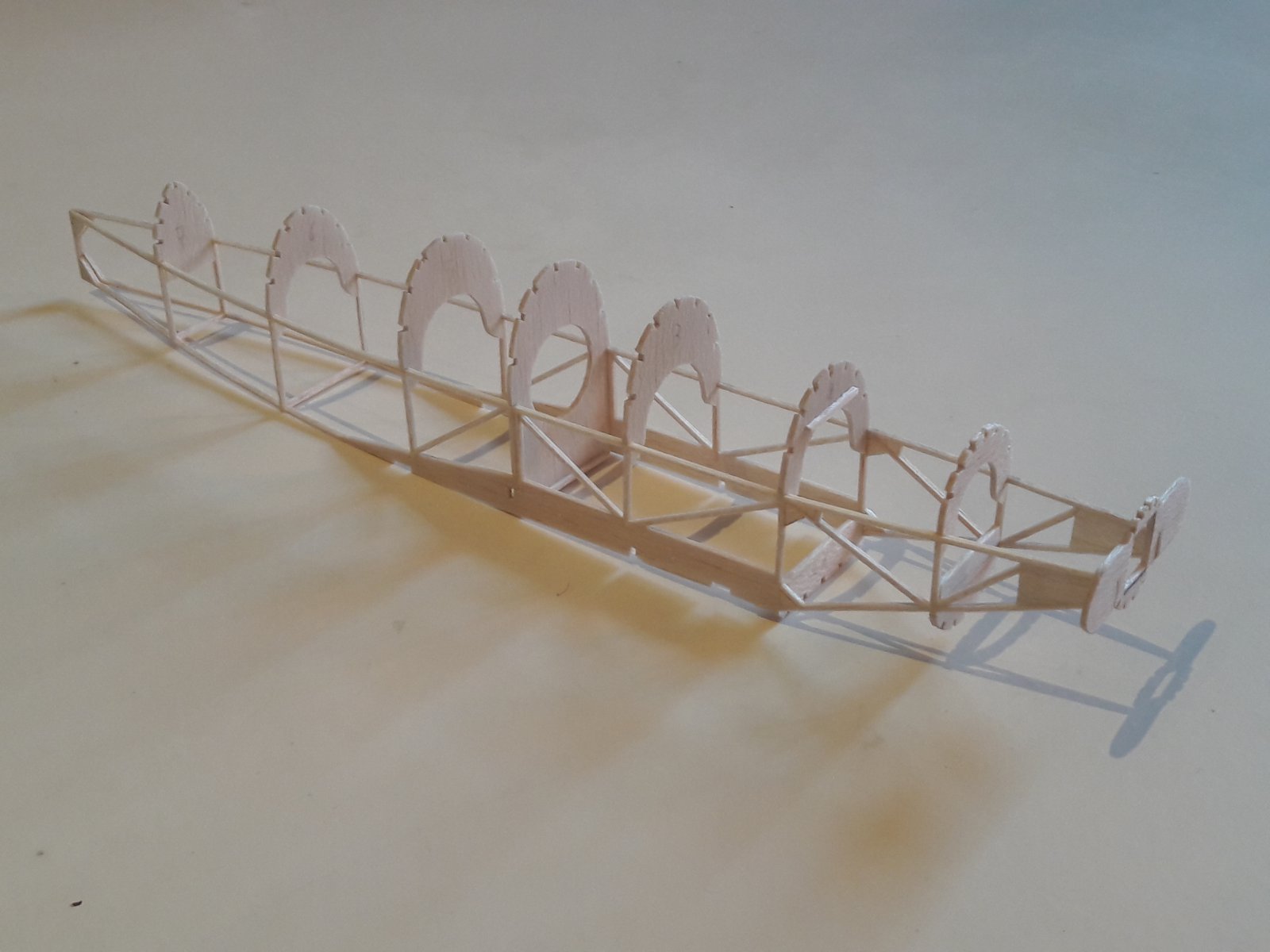

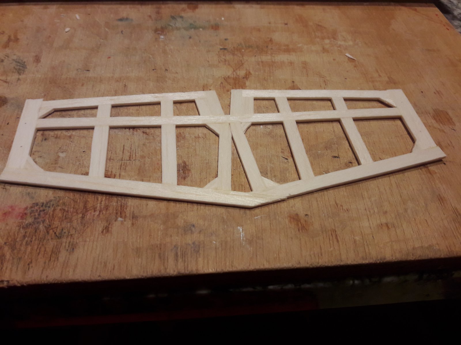

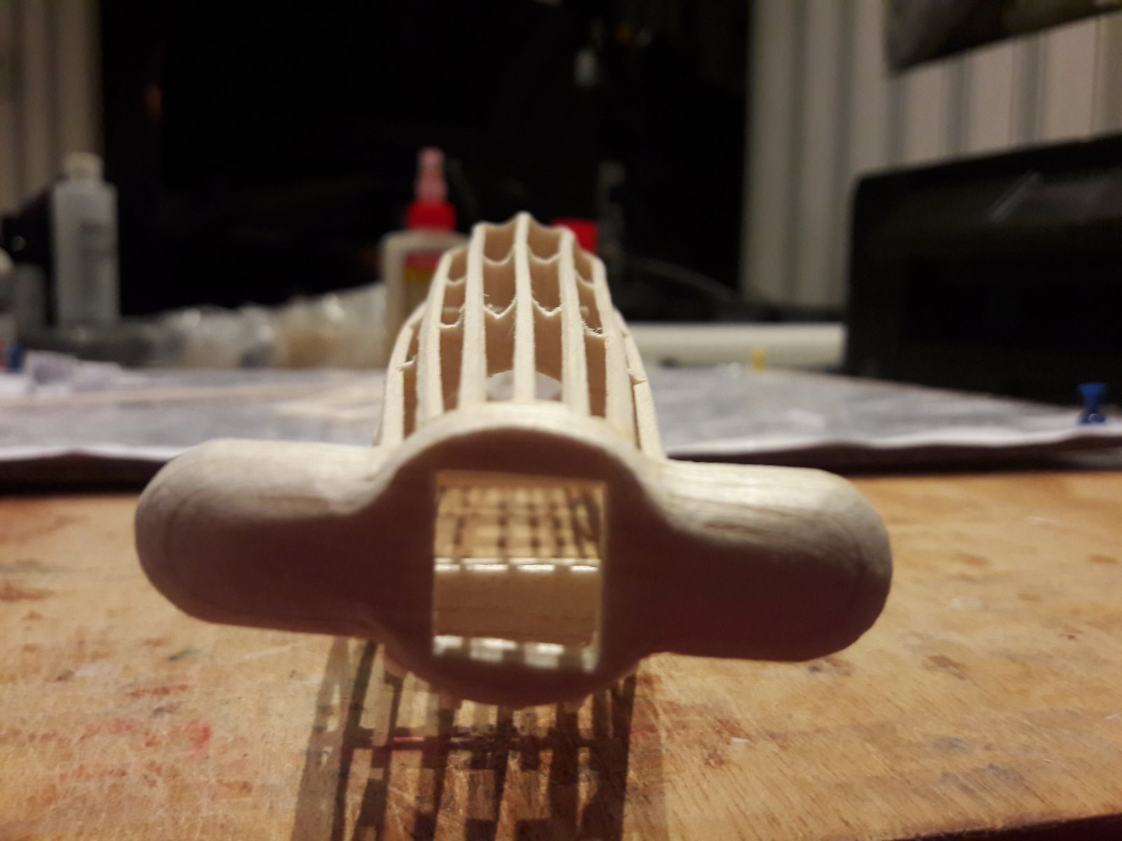

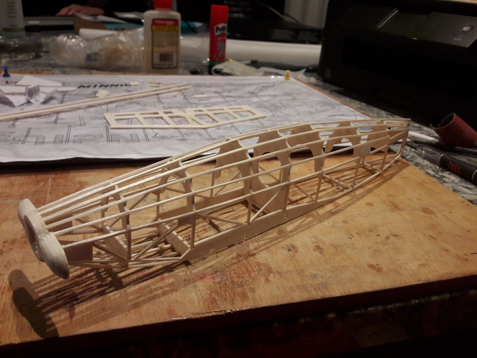

    De preapocalyps werken zijn voltooid... een kleine update. 1567366545401957529267.jpg de romp is volledig klaar... 15673665670271885670009.jpg
    met de neus rondgeschuurd en kuiltjes in de bulkheads om een mooiere afwerking en geen puntige uitseeksels te krijgen. deze zouden het tissue kunnen beschadigen.
    15673667295301035351421.jpg ook het stabilo is al ver gevorderd.
    Vanaf nu zullen de vorderingen trager gaan, aangezien het luxeproduct "tijd" in de postapocalyptische wereld schaars zal zijn.
