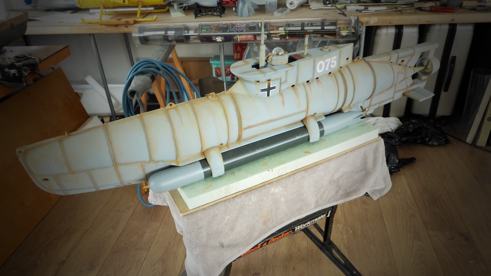

hans heb hetzelfde hier gedaan maar dan anders
staalwol met azijn over gieten en een paar dagen laten staan tot het roest
dan afspoelen en in een bakje met water zetten en dit laten uitdampen
dan hou je poeder over en dat kun je dan op de boot aan brengen
eerst klaar lak aan brengen daar waar je de roest wil hebben en welk model
dag nadien de roest weg borstelen en dan heel de boot in klaar lak zetten
die s39 vertrouw ik voor geen meter want die vreet messing op
wil je roest onder de verf dan gaat dit ook
je spuit roest kleur of zelfde techniek zoals hier boven
dan breng je nat zou aan met dikke korrels (zee zout korrels)
die blijven door het water plakken
laten drogen en dan de verf laag er over aan brengen en weer laten drogen
nadien met een doek alles weg vegen en dan krijg je dit effect
iets te veel naar mijn goesting maar smaken verschillen
