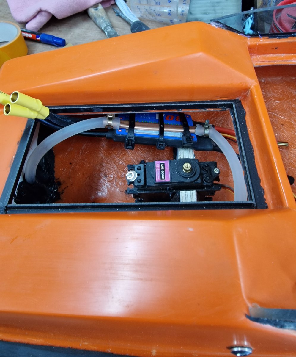

esc watergekoeling gemaakt, was een lucht gekoelde maar er is weinig rijwind in de romp :( dus een happer in de bodem

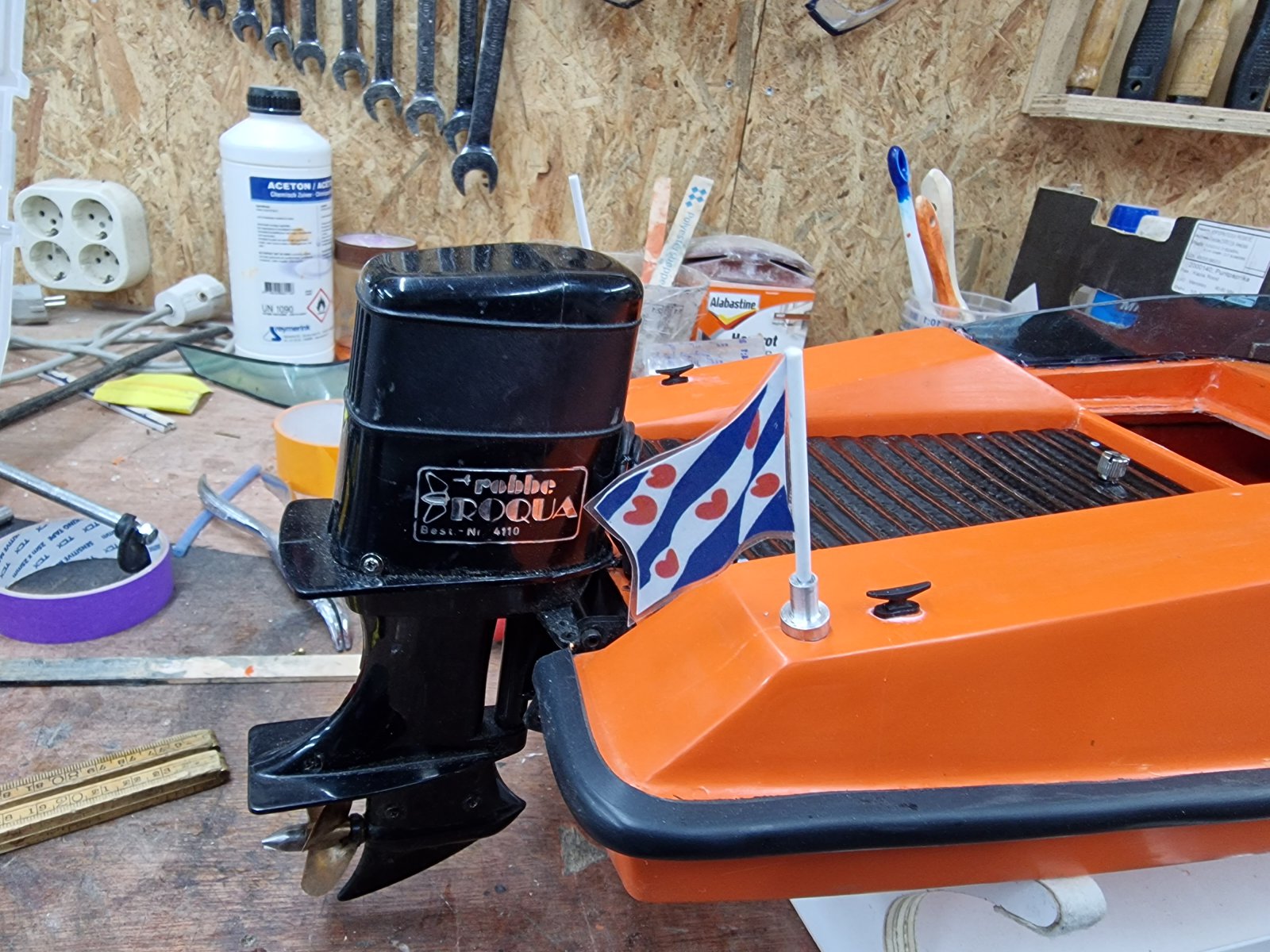

ik ga me nu wel afvragen of het staartstuk van de buitenboord motor het vermogen wel lang kan volhouden ........ de tandwielen en de bronzen glijlagertjes zijn natuurlijk niet berekend op het vermogen en de toerentallen van een brusless motor.........

ik probeer mijn nieuwe Prinzess zo origineel mogelijk te bouwen en vind een prop buitenboord dan beter dan een jet.
ik denk dat ik eenmalig een proefvaart maak op 100% en dan de zender digitaal terug schroef tot iets wat origineel is om de motor heel te houden.
iemand ervaring mee : een robbe roqua opvoeren ??
De krachten die op de tandwielen komen worden hoofdzakelijk bepaald door de weerstand van de schroef in het water. Pas als de boel vastloopt (bijv. door waterplanten of iets anders) gaat de kracht en de massa van de motor meespelen. Gewoon kijken hoe de boot lekker vaart en dan je zender zo instellen dat dat de maximale gasstand is. Succes met dit oudje! Gr. Klaas.

origineel zit er een duitse vlag op maar dat doen we ff niet , als recht geaarde Fries/ Leeuwarder komen er pompebleden op :)
een "wapperende" vlag uitgeprint / geplasificeerd/mastje en voet gemaakt.
vandaag 1e proefvaart, na 100 m gaven de tandwielen op van het oude staartstuk
ook een beetje naïef van mij omwille van het visuele /originele aspect de oude motor om te bouwen naar brusless……..
bouw je een nieuwe sterkere romp maar blijf je het 40 jaar oude staatstuk gebruiken met een motor die 10x het vermogen levert………….
Ik heb een nieuwe buitenboordmotor besteld waarvan ik denk dat de oude motorkap erop past.
