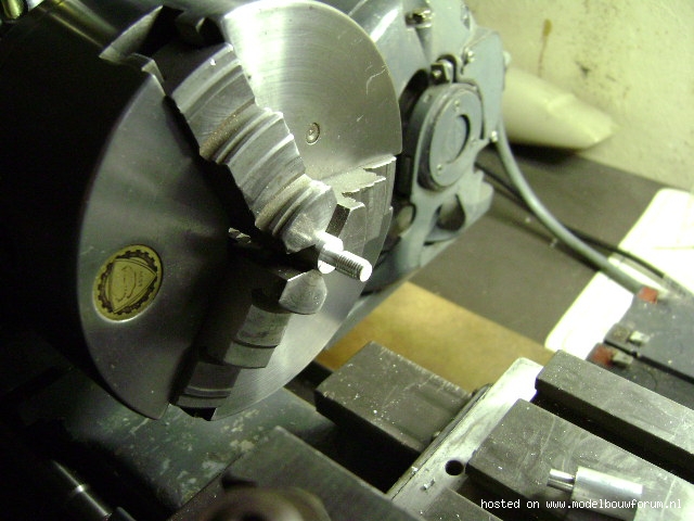

Het begin van de nozzle
Het opspannen van het nozzle plaatje
En dan het gaatje maken gaat perfect
zelf maken van een nozzle
En dan hier het verhaaltje.
Men neme een stukje alluminium rond !!!!!
Draai daar aan: een stukje rond wat precies in de moer past.
En doe dat twee maal.
Om vervolgens daartussen een plaatje latoenkoper te klemmen.
EERSTE FOTO DUS
Met draai dat op maat van de aangedraaide pennen.
Dan vervolgens nog zo.n stukje rond maar dan met draad er op gelijk aan de moer he.
TWEEDE FOTO DUS
En aan het einde draad 1 mm glad draaien zodat met zeker weet als dat het zojuist gemaakte plaatje latoen koper er goed klem in komt.

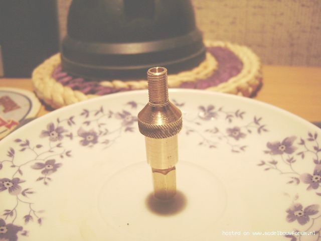

En de laatste foto
Is het draad eind waar op men het plaatje vast klemd
Door middel van de moer

nieuwe sproeier
Zo even wat verbeteringen aan ge bracht
Het hulpje voor het Nozzle plaatje te maken van messing gemaakt
Aluminium te zacht
Gaatje word te groot met het prikken
En de sproeier kleiner gemaakt
De eerste was een proefstukje
mvg
Frederik
