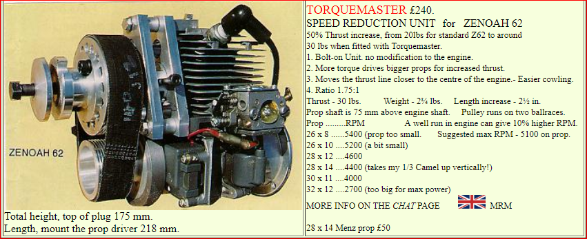

    Brandstof is een ander verhaal, daar ben je veel beperkter in de toerentallen die een motor draait. Maar dan heb je weer die vreselijke pulsbelasting. Daarom gebruikt bijvoorbeeld Tony Clark V-riemen, die kunnen iets meer "meegeven".
    In RC heli's werden en worden tandriemen redelijk regelmatig toegepast, maar daar zit er een centrifugaalkoppeling tussen om die "slip" te garanderen...

    Ik zie het juist vaak toegepast worden. Vooral bij de vintage modellen.
    Bijvoorbeeld de Sopwith dubbeldekker met een 23 cc motor met riem die vertraagd de grote houten prop aandrijft.

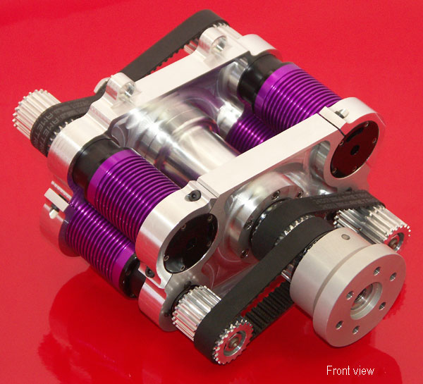

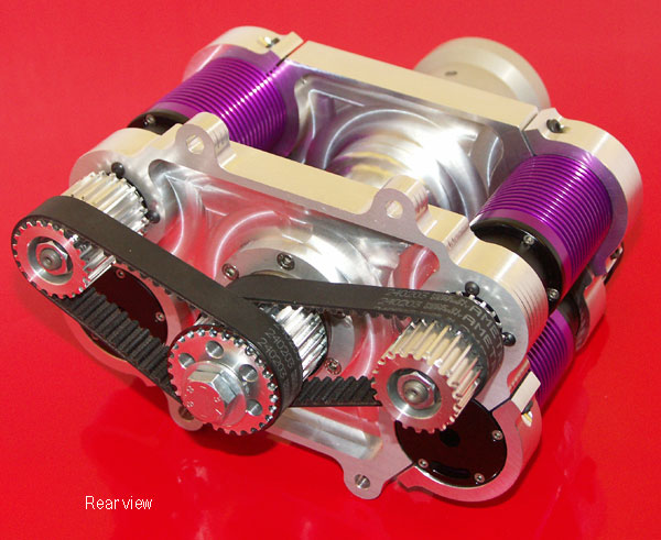

    In E-Motoren is het gebruikt door Hacker maar dan meer om 2 of meer motoren aan 1 prop te koppelen.
    Normaler is een planetaire vertraging, dan kan alles heel compact en slank blijven, denk aan electrozwevers of modellen met een smalle neus (meeste warbirds).
    Je ziet met een planetaire vertraging meestal binnenlopers, die hebben een lager koppel dan een buitenloper met gelijke diameter en om dat koppel te verhogen ga je vertragen.
    Honderd jaar geleden had ik het idee om een vertraging op een buitenloper te zetten en dat werkte, daarna kwamen er fabrikanten mee op de markt.
    Zo kan je een redelijk kleine motor toch grote efficiente props rond laten draaien.
    Nadeel van de gears is het geluid, koffiemolens.
    Dan is een snaar mooier maar dan krijg je off-set, dus je motor zat altijd uit het midden van de propas staan en dus heb je meer ruimte (hoogte of breedte) nodig.
    Het ding van Hacker is zeer onbekend, ik heb ze er 1 maal op de Messe mee zien staan.
    Zal ook wel door de prijs komen, volgens mij was de 2 motor uitvoering ruim 1200 euro en de 4 motor uitvoering zoals onderstaand het dubbele.
    4x Hacker B50 motor.

    ? kan toch ook met 1 regelaar? Ze zijn mechanisch aan elkaar verbonden, en je de motoren en fases zorgvuldig uitricht ?

    Het lijkt er op dat deze motoren ook eerst een planetaire vertraging hebben. Lijkt me een dure en zware oplossing, je kan ook 1 buitenloper gebruiken met hetzelfde vermogen.
    Een Hacker Q100 heeft 9300w, een Turnigy RotoMax 150cc heeft 9800w (zou gelijk moeten staan aan 150cc tweetakt motor, maar geen idee of dat klopt)
