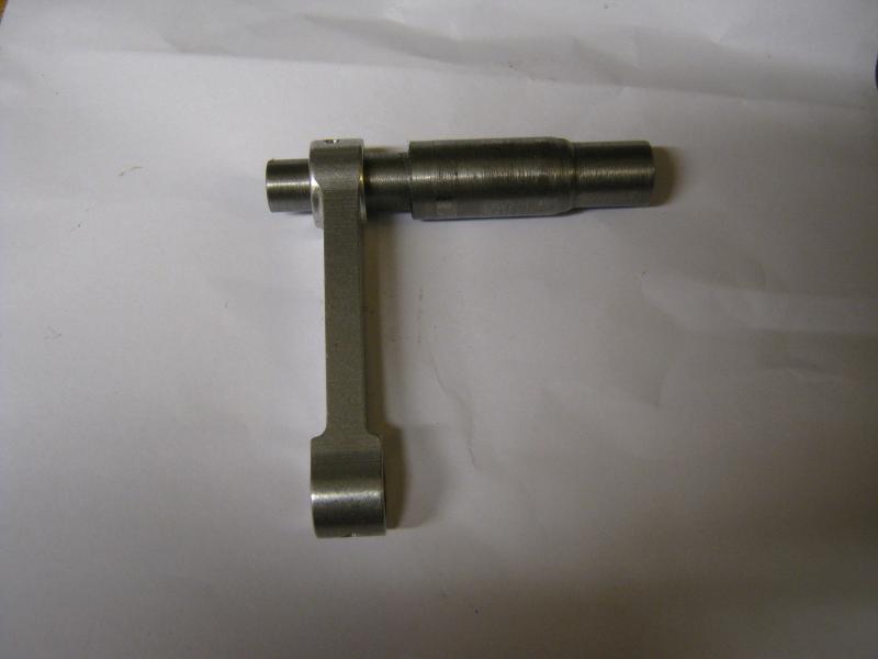

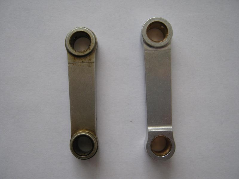

Ik heb een OS max FS 120 (de eerste versie met 2 aparte klepdeksels) waarvan het onderste drijfstang lager versleten is. Er is nog meer versleten maar daar heb ik al een goedkope oplossing voor gevonden maar dat leg ik nog wel een keer uit.
Nu heb ik een nieuwe drijfstang voor een 91 FSR.
Daarvan heeft het onderste lager exact de juiste afmeting. Zie de foto's
full
full
Zou het een optie zijn om de bus over te zetten?
Graag jullie ideeën.

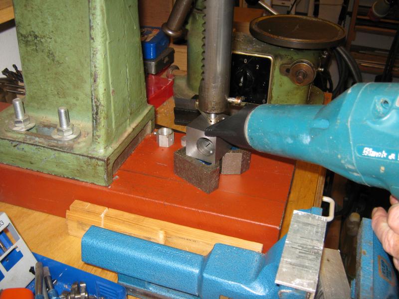

Het is gelukt.
Een clubgenoot heeft een stukje persgereedschap gemaakt en daarmee was het overzetten zo gebeurd.
Zie de foto's.

De nieuwe bus in de oude drijfstang op een pas stukje om te persen.
full

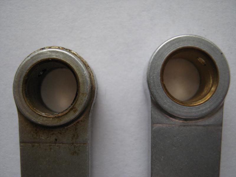

De binnenmaten van de drijfstangen waren beide 9.35 mm.
Buiten maat van de oude bus was 9.375 en 9.380 mm (voor de zekerheid 2x gemeten.
De nieuwe bus was 9.384 en 9.391 mm.
De smeergaten zitten keurig tegenover elkaar.
Of het goed genoeg zit zal uit de praktijk blijken.

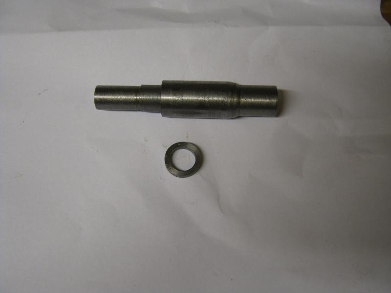

Waar heb je dat ene ringetje voor gebruikt, waar tussen te leggen?
Uitpersen of inpersen?
Sorry voor de late reactie.
Druk druk druk!
Zonder ringetje kan je de bus er uit persen.
Met ringetje kan je hem er in persen.
