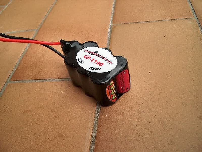

Zoek je zoiets, Sven ?
'ns als experiment besteld bij een Amerikaanse firma die "tailor made" batterijen opstuurt : kostte mij iets van 26 euro all in .... vond ik nie echt een slechte deal ....
[/img]
All in? Dus met shipping? Das nieut duur voor echte GPtjes nee. Ik kende die winkel al wel, maar ik wist niet offie wel betrouwbaar was. Maar ik zal er toch maar eens gaan kijken.
Was de levering lekker vlot?
Had al gehoord van Amerikaanse Rc-collega's dat die gast redelijk te betrouwen was ... op zijn site stel je onderdeeltje per onderdeeltje je pack samen, daarna zie je gelijk de totale kost dacht ik ( shipping incl ) ...
Was enkele maanden terug maar ik weet nog dat ik het pack in exact 1 week in de brievenbus zitten had...ideaal voor de niet-solderende klunzen onder ons ... :lol:
hihi, guilty as charged. ;) Ik ben niet zo goed in solderen. Maar binnen n week is dus gewoon airmail. Heel netjes. Ik zal eens gaan prutsen daar. :P Kijken wat et me gaat kosten.
