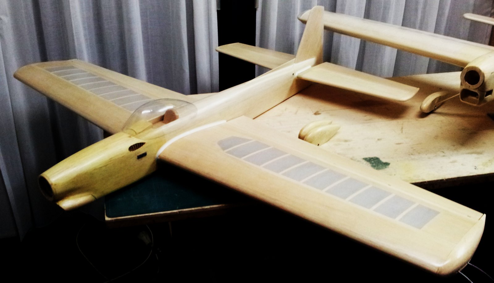

Eerst het balsa goed glad schuren. Twee laagjes celluloselak. Als je dat overslaat hecht het tissue veel lastiger en kan er vocht in het hout dringen, dat wil je al helemaal niet. Dun tissue (bekledingspapier) licht bevochtigen (plantenspuit nevel) en op het balsa leggen, alle plooien en luchtbellen er uit strijken. Dan door het tissue heen vastlakken met iets verdunde celluloselak. Na 2 lagen glad schuren, weer 2 lagen opbrengen, schuren, enz.. Als het goed is gaat er door het schuren ongeveer de halve papierdikte af en vormt de rest met de lak de filler en meteen een stevige huid waar op de kleurlagen goed hechten. Dan kleur aanbrengen en tenslotte een laag hoogglans transparant (als je met een methanolmotor vliegt moet die laatste laag fuelproof zijn. Het resultaat zou er dan zo uit kunnen zien:

Tissue heeft nog nooit een korrel rijst van dichtbij gezien, dus waar die benaming vandaan komt weet ik ook niet. Je zou het hier vandaan kunnen halen... Dan wel de 12 g/m2..... Epoxy lijkt me nodeloos zwaar en een stuk bewerkelijker dan celluloselak. Hier zie je de heren Bruno & Henk met hun hoop op een goed WK 2016 bij elkaar op één tafel, de modellen nog in hun (tissue) ondergoed... Van dichtbij zie je goed de ei-glans van de tissue-spanlak huid (de laatste overigens een watergedragen type):
