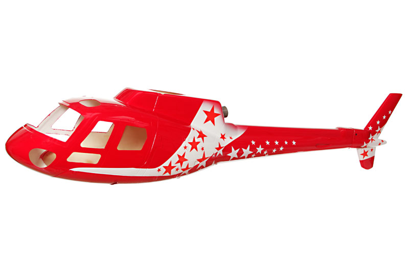

Krijg binnenkort een romp binnen voor een 450 heli Air Zermatt. Nu wil ik die hier en daar bv bij de uitlaat vervuilen. Hoe kan ik dat het best doen. Heb geen speciale spullen zoals airbrush maar het kan misschien ook met simpele middelen.
Enige wat ik kan verzinnen, is proberen met wat potlood of houtskool (tekenkwaliteit) de romp wat te "bevuilen" ter plaatse van waar je dat wilt, en dan wat uit te wrijven. Eventueel helpt het om de lak daar wat op te ruwen met korrel 1000 watervast, zodat het grafiet wat in de porien kan komen. Maar ik heb geen idee of dat ook echt een mooi resultaat geeft, Ik dacht er alleen aan, omdat zowel houtskool als Grafiet vormen van carbon zijn, en dat is roet, wat je na probeert te doen, ook....
Even youtube afstruinen. Staan soms hele goede instructiefilmpjes tussen. Wheatering is toch iets wat een model iets levendiger maakt. Zou het wel eerst op een ander lijdend voorwerp proberen. Een proefstukje maar wel van het zelfde materiaal. Zoek maar eens op "weathering techniques for model aircraft" .
Je zou eens kunnen kijken naar “AK weathering pencils” . Geen airbrush nodig. Alleen wat kwasten en water...hiervan vindt je ook e.e.a. op YouTube.. AK heeft zelfs een speciale set voor vliegtuigen.
