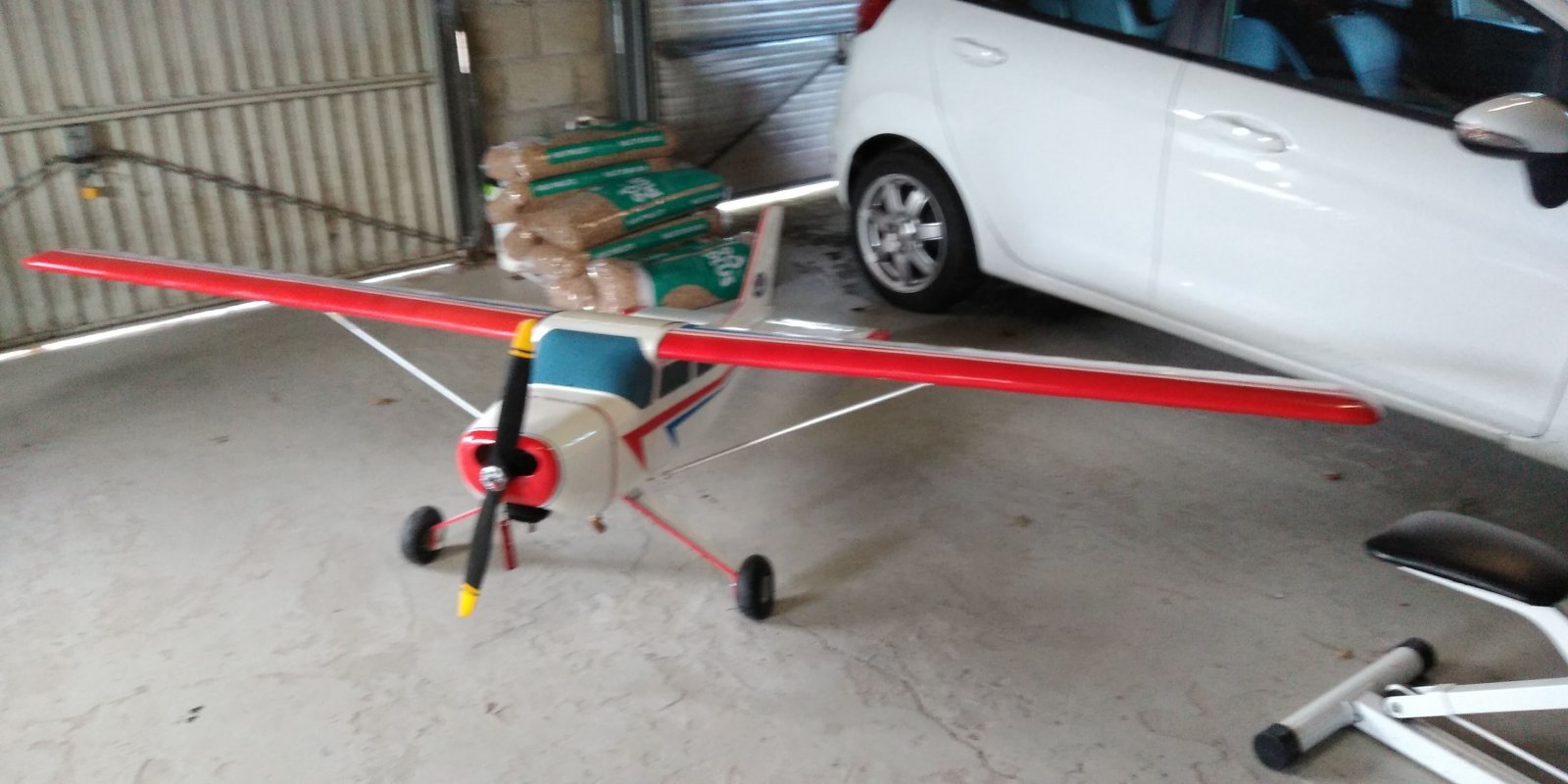

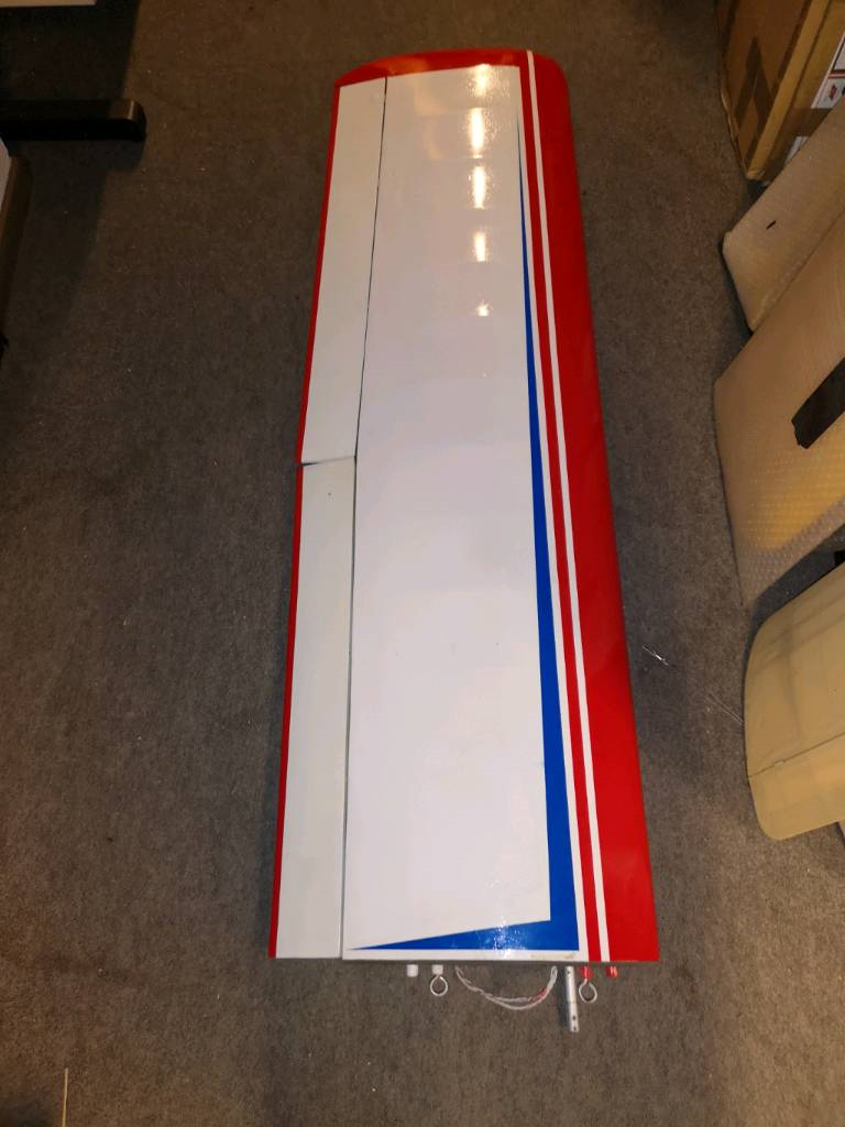

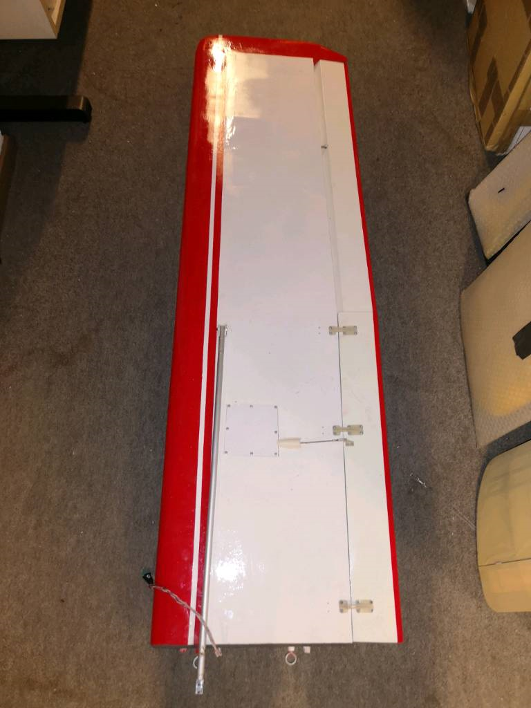

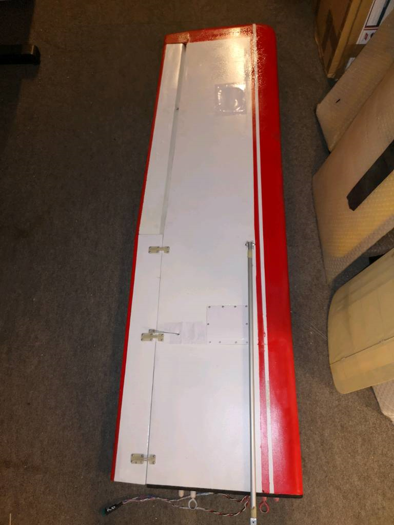

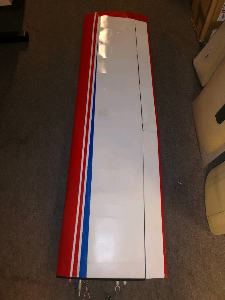

  20. rakker4you
    rakker4you
    23 jul 2012
    142
    Balen België
    Dit is de kist in kwestie...
