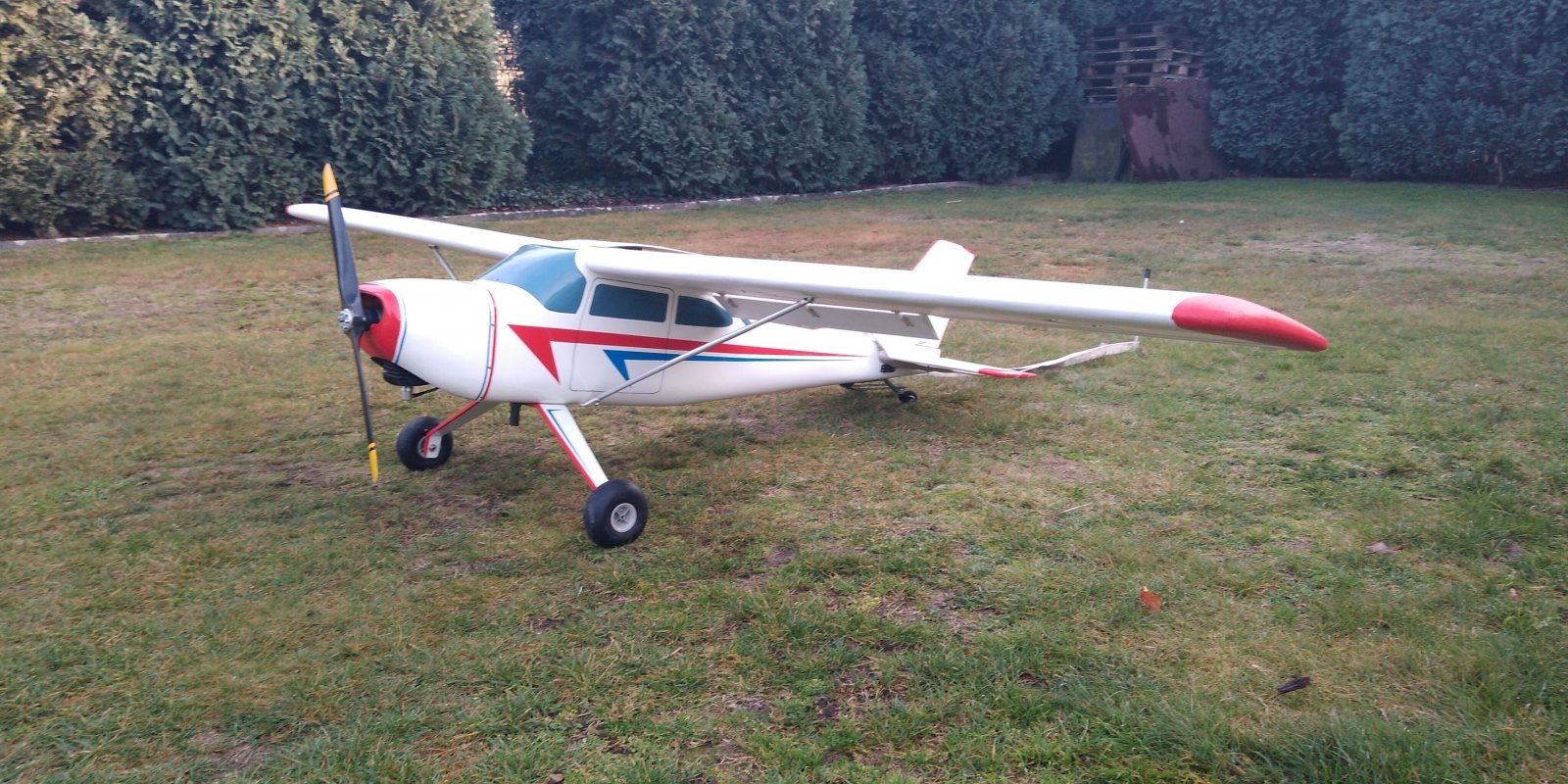

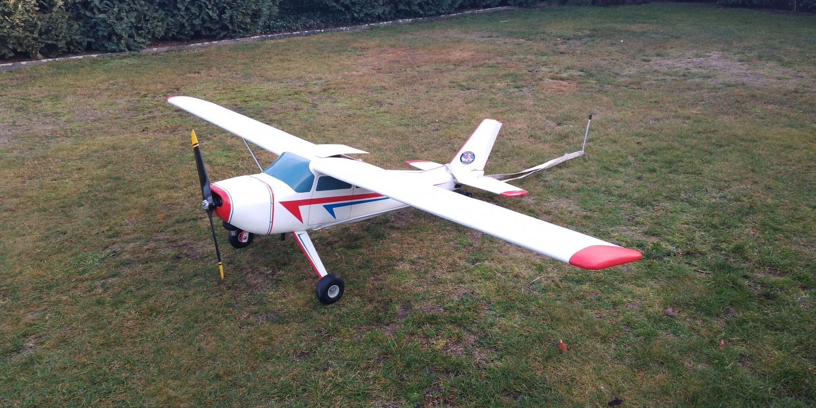

    Mooi model. Cessna 152?
    Wel al mee gevlogen?
    Oratex geen optie? Sterker en overschilderbaar?

    Toestel type ken ik niet 100% ik dacht een 182 maar ben niet zeker.....moet hem nog invliegen.
    Ik zoek vooral een manier om niet alles te moeten verwijderen....dus er over heem zou makkelijk zijn :)

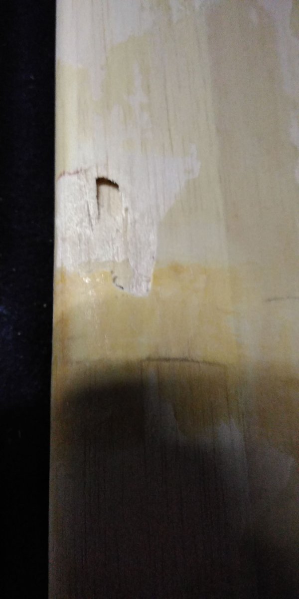

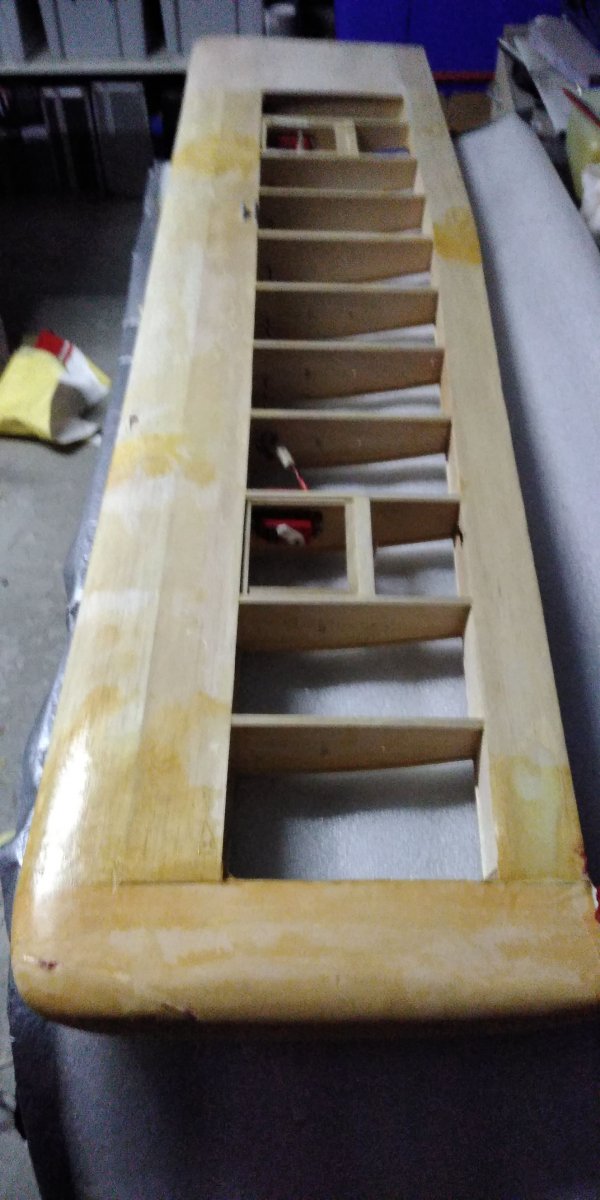

    Het was blijkbaar een soort van Oratex.
    Hem 1 vleugel gestript.
    kleine indeukingen in het hout nog op te lappen(hoe best te doen?) en dan terug Oratex er over.

    Ha! Top
    Nieuw hout inlaten...
    of terug wippen met spelden en dan hechten met secondenlijm...
    of kops houtje op lijmen en je het zo in het gareel kunt trekken en de breuken lijmen met secondenlijm in te laten lopen...
    daarna mooi de lijm-braampjes vlakschuren.
    Pragmatisch hanteren... komt altijd goed.

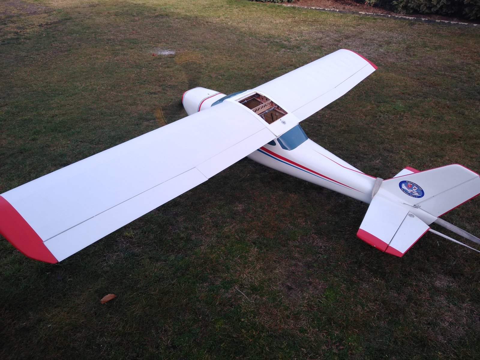

    hey , even een update....vleugels opnieuw bespannen met oratex en het resultaat mag er zijn ....naar mijn mening he.:banana:

    Als herboren! Netjes!
    Draad gewoon open laten staan... als iemand ervaringsvragen heeft... etc...
