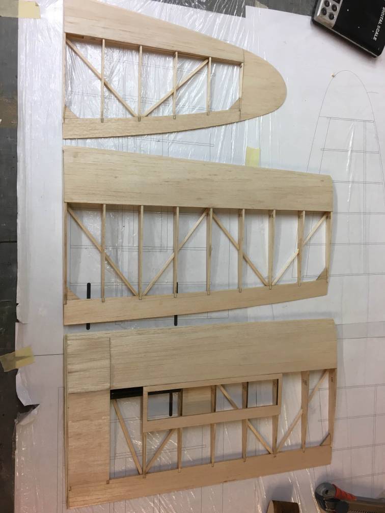

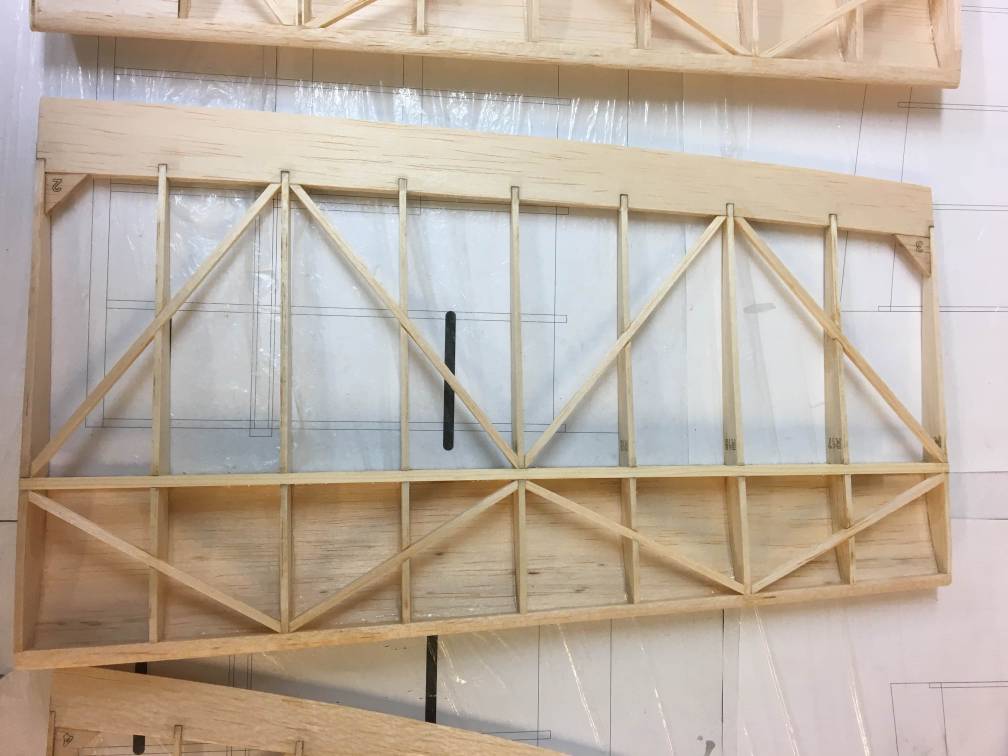

    Zo begonnen!

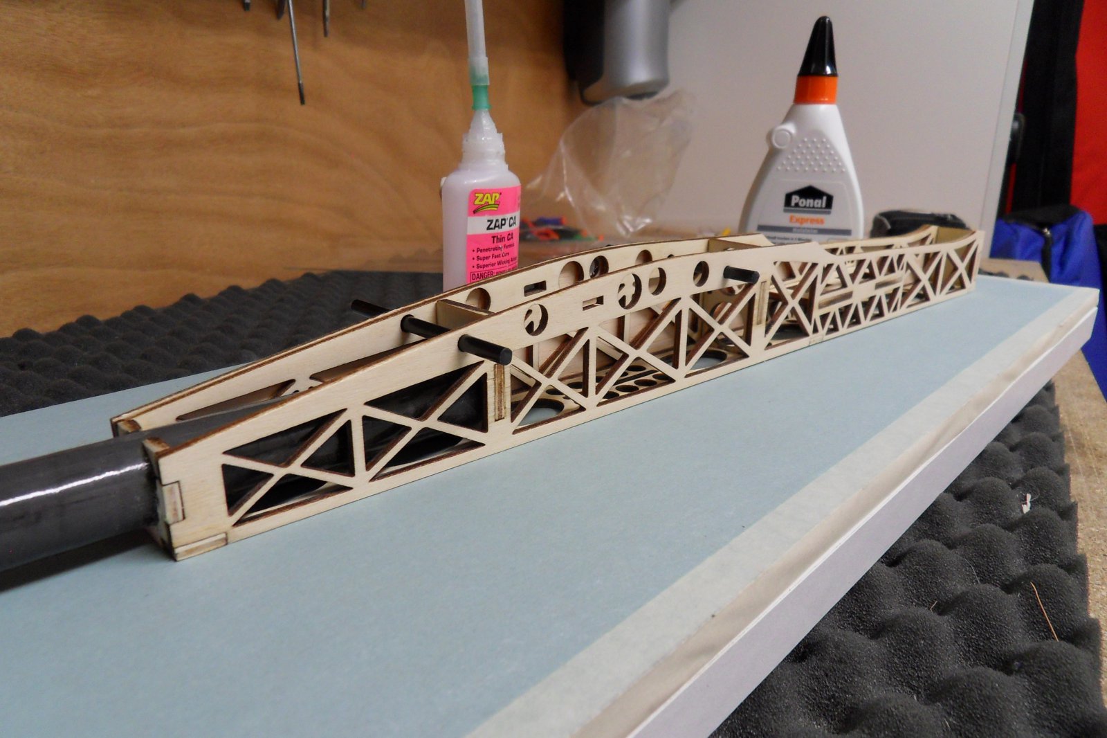

    Toegegeven het is nog niet veel, feitelijk de moeite van het tonen niet waard, maar het begin is er en daarmee ook het enthousiasme, de bekende "bouwflow".
    Overigens heeft een clublid van de RLC na mijn ronkende verhalen over de doos gelijk ook 1 laten komen en inmiddels zelfs al gevlogen. Ik weet dus waar ik naar toe moet werken / knoeien.
    Ik ben begonnen met de romp en heb bij gebrek aan een bouwbeschrijving met een schuin oog gekeken naar de beschrijving van de X-Dream. Op internet zijn wat foto's en "toelichting" op Slowaakse fora te vinden.

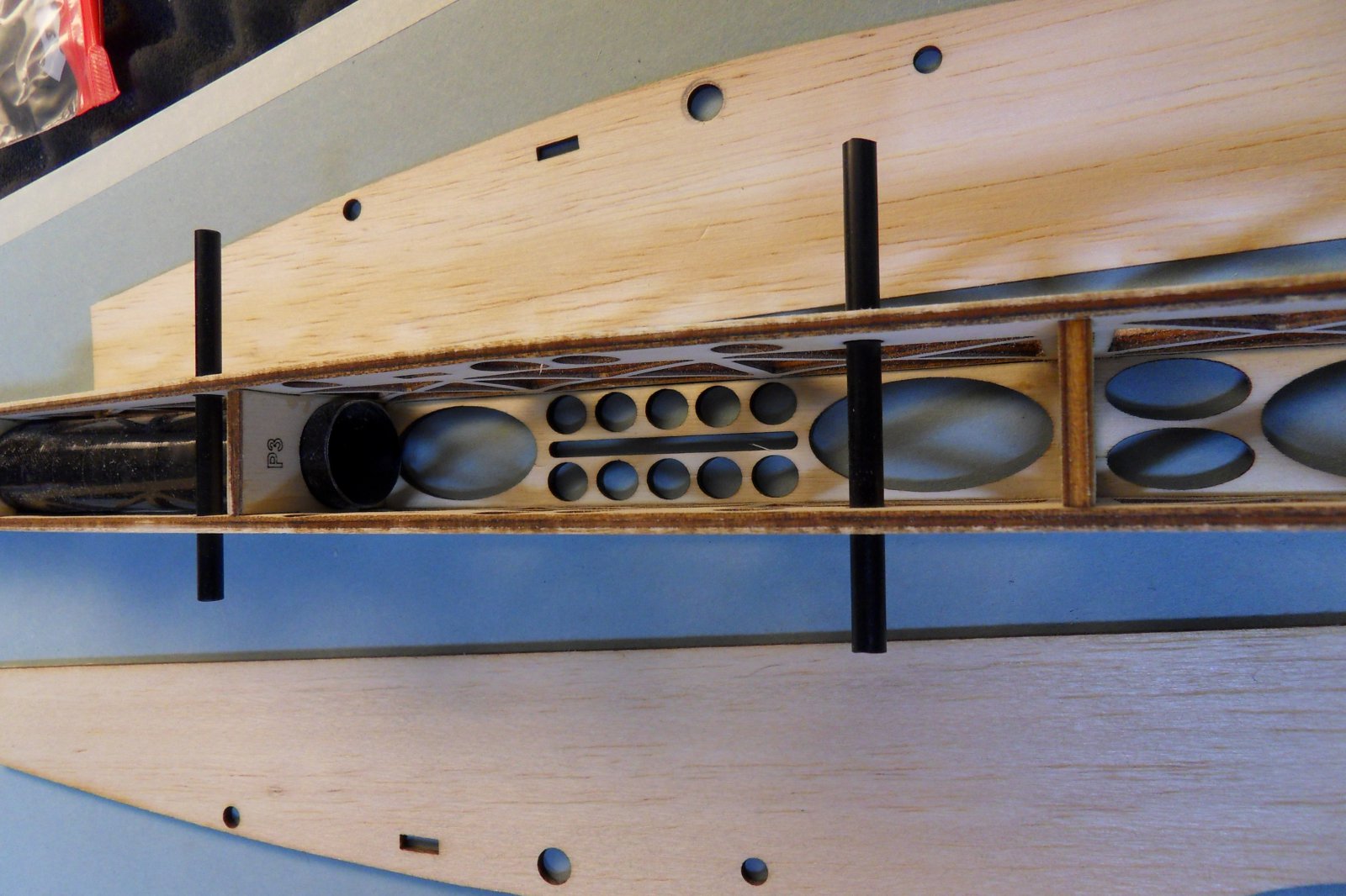

    Eerlijk gezegd wijst e.e.a. zich zelf, proberen 2 stappen vooruit te denken. Dus inderdaad moet de cfk buis gelijk in de spanten gestoken worden maar deze is t.b.v. het uitrichten (nog) niet verlijmd.
    Het is al "eventjes"geleden dat ik voor het laatst een houtdoos heb verwerkt dus gestart met de standaard uitvoering. Inzicht komt altijd bij het doen en evt foutjes en daarmee correcties, betere oplossingen hoop ik zinvol te kunnen inzetten bij het bouwen van de lichte versie.
    Ik heb de spantenconstructie eerst los in elkaar gezet, gericht en e.e.a. op de bouwplank tussen 2 4-kante alumunium profielen van 40mm geklemd. Daarna geborgd met seconden, definitief verlijmen doe ik als ook het balsa er op zit. Dit dus in afwijking van de beschrijving van de X-dream, waar de triplex delen eerst met het balsa worden verlijmd. Bouwplank(en) zijn overigens gipsplaat op een meubelpaneel.
    Wat doe ik de volgende keer anders:
    - verlijmen van het servo-plaatje tot het laatste uitstellen;
    - fotografie cursus volgen.
    Volgende stappen worden dus beplanken muv de bovenkant, neus etc. Daarna oefenen met stabilo en kielvlak om daarna de vleugel delen te bouwen die tegen de romp komen. Daarna uitlijnen.
    Eerst servo's bestellen, weet ik waar de bowdenkabels moeten komen.
    Vraag: bij de X-dream wordt de romp ter hoogte van de buis gevuld met reststukken balsa. Zinvol?
    Vraag: de neus is volledig (plaatjes) balsa. is dit gebruikelijk? Ik zou in het midden een triplex plaatje nemen. Gewicht voorin blijkt nodig en ik ken mijn wijze van doel landen.
    Opmerkingen, aanvullingen, ideeƫn zijn altijd van harte welkom.

    Hey Johhny,
    Leuk dat je begonnen bent!
    Zinvol of niet maar de opvulstukjes van balsa bij de staartbuis-romp zijn er voor een mooie overgang. Oogt dus wat mooier.
    Verder voegt het niks toe.
    Stukje triplex (of 2)in de neus kan ook zeker, heb dit bij mijn X-res ook gedaan.
    Gr Lyckele

    Ja, IN de romp ter hoogte van de buis, is inderdaad opgevuld met reststukjes. Dit wordt ook zo in de beschrijving aanbevolen. Het achterstuk wordt zo wat massiever en derhalve wat sterker. Maar overdrijven is ook een vak.
    De neus: maak het triplex middendeel hol. Dan heb je een kamertje wat je later met loodkorrels kunt opvullen indien gewenst.

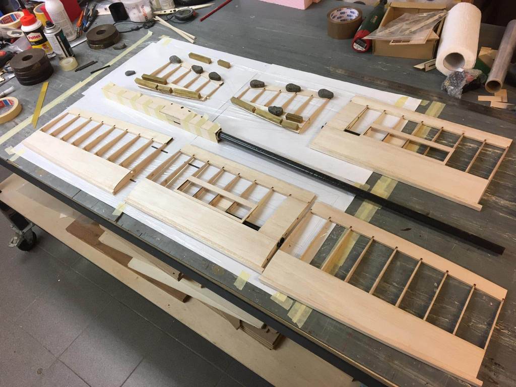

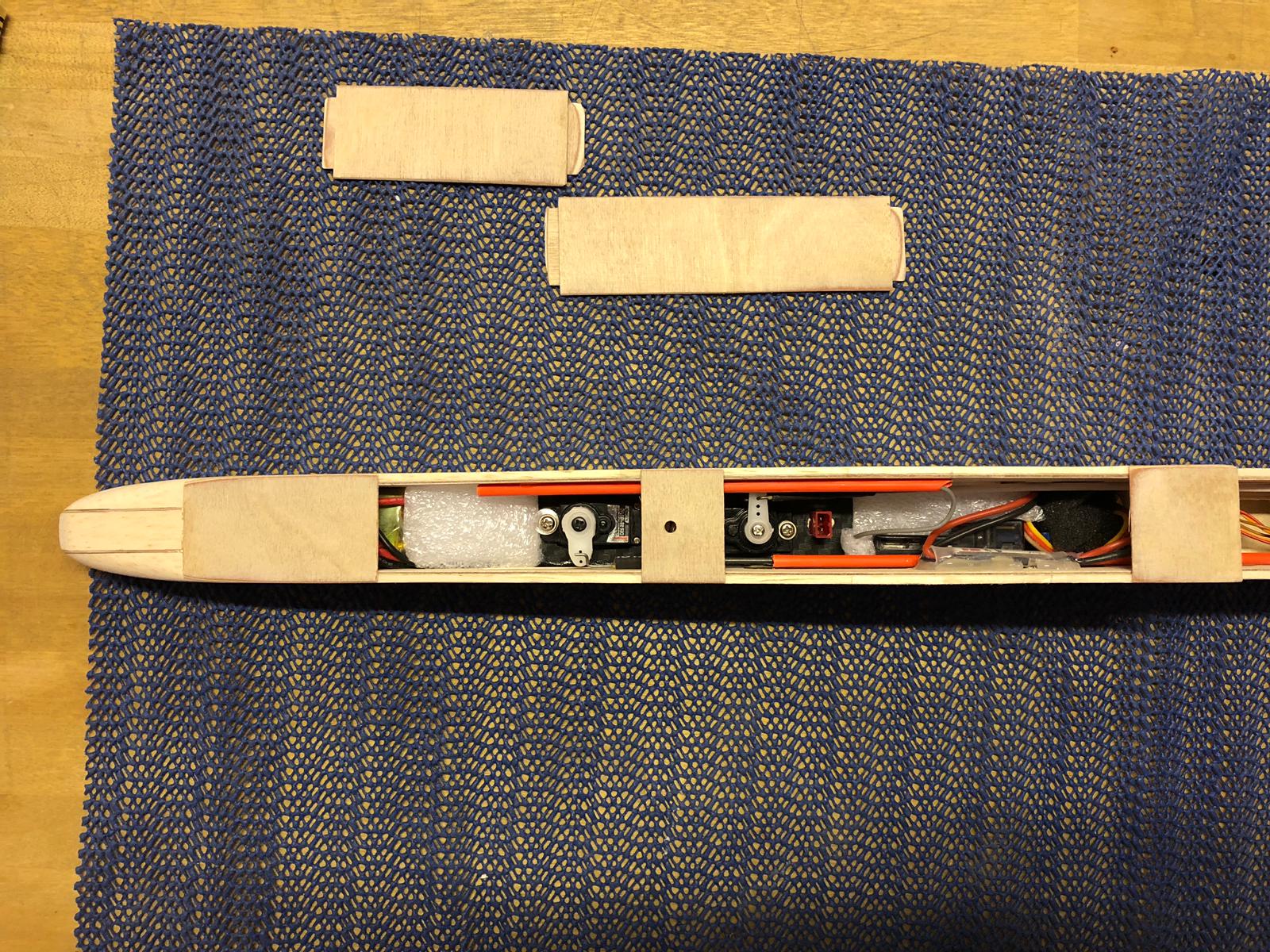

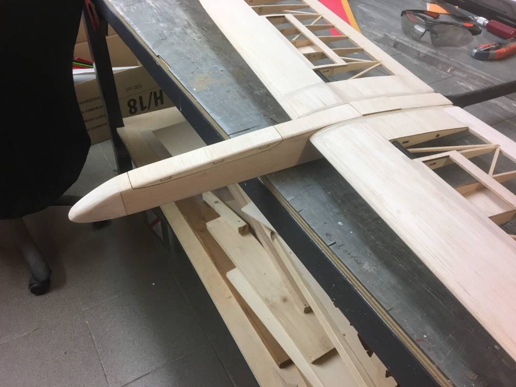

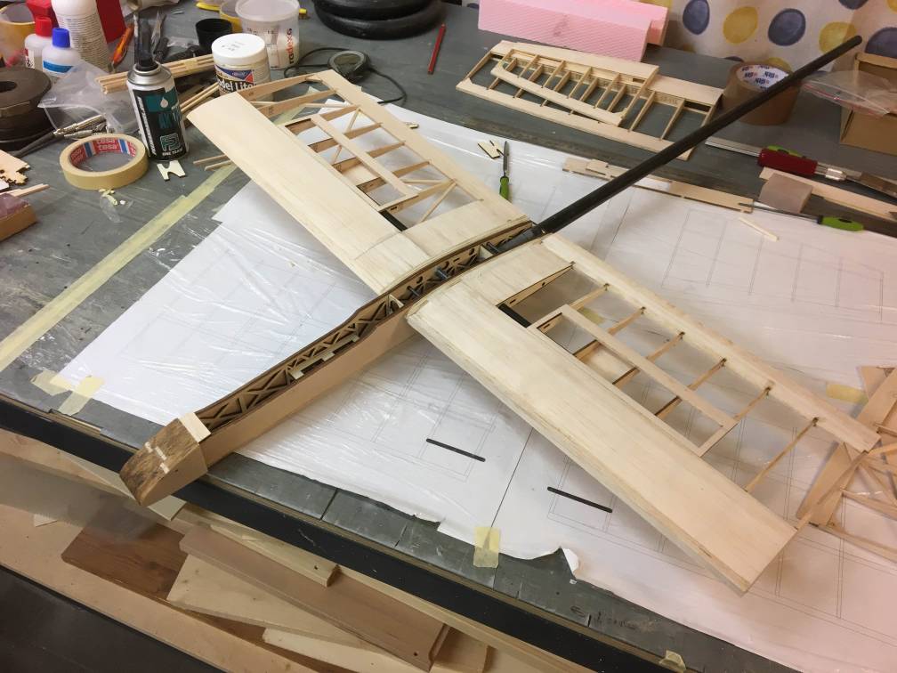

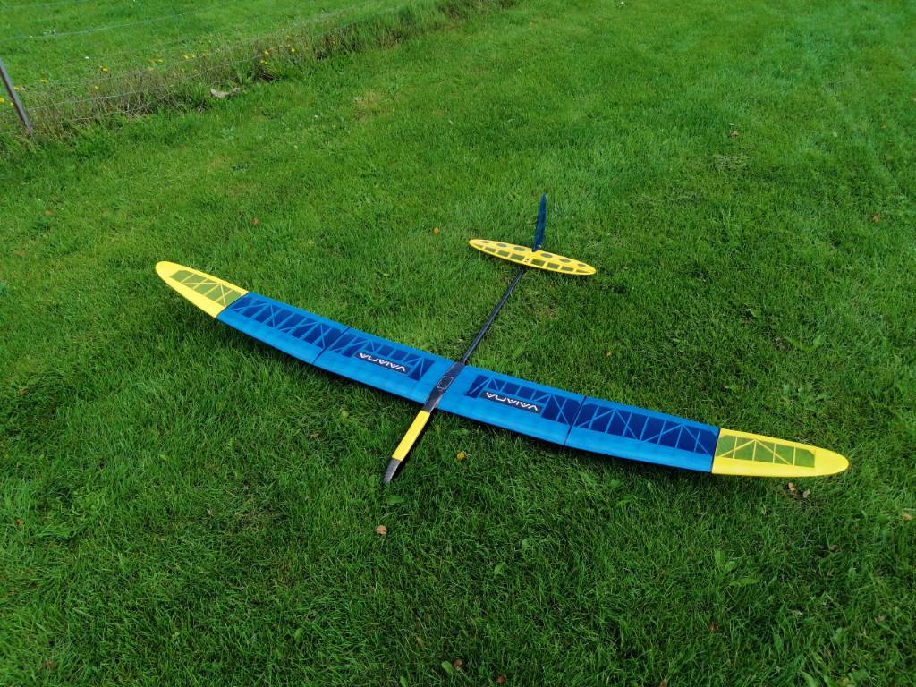

    Na wat gepuzzel, en wat hulp van mensen binnen de club is het gelukt. Hoogte en richting aangepast. En de start haak iets naar voren gezet. Vliegt het nu goed. Totaal nu 460 gram. received_307479633748201.jpeg received_732973960855768.jpeg received_999547570501312.jpeg received_274923063800959.jpeg received_714457919391545.jpeg IMG_20200910_133722.jpeg
