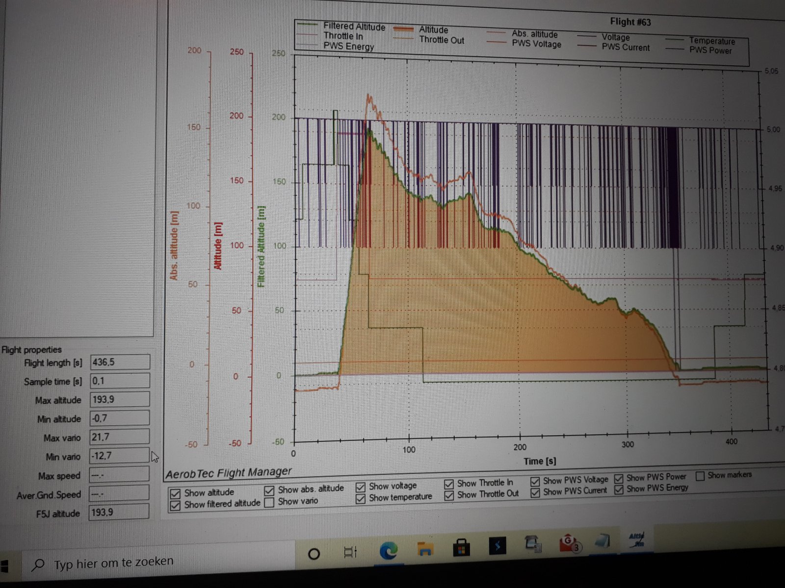

Vlucht 1 vandaag.
Vlucht 2 vandaag.
Daarna helaas propeller stuk.
Bij 194 m wordt de Tomboy erg klein en slecht controleerbaar. Het was dus niet de maximale hoogte binnen 20 seconden..........
Hoogte en vliegduur heb je goed gezien.
Motor is een 2212 2200kV. Propeller 6x3.5. Accu 3S 450 mAh. Verbruik in 20 seconden ongeveer 60 mAh.
Eigenlijk is het grof geweld, bijna verticaal omhoog.
De lucht was vandaag wel behoorlijk dragend.
Vermogen verlagen kan eigenlijk alleen maar door de propeller en de omw/V voor te gaan schrijven. Bijvoorbeeld een 2212 1400kV met prop 6x3.5. Een dergelijke setup moet ik echter eerst bij elkaar zoeken en testen. Dat zou ik echter liever doen dan de motorlooptijd met de huidige setup verlagen.
