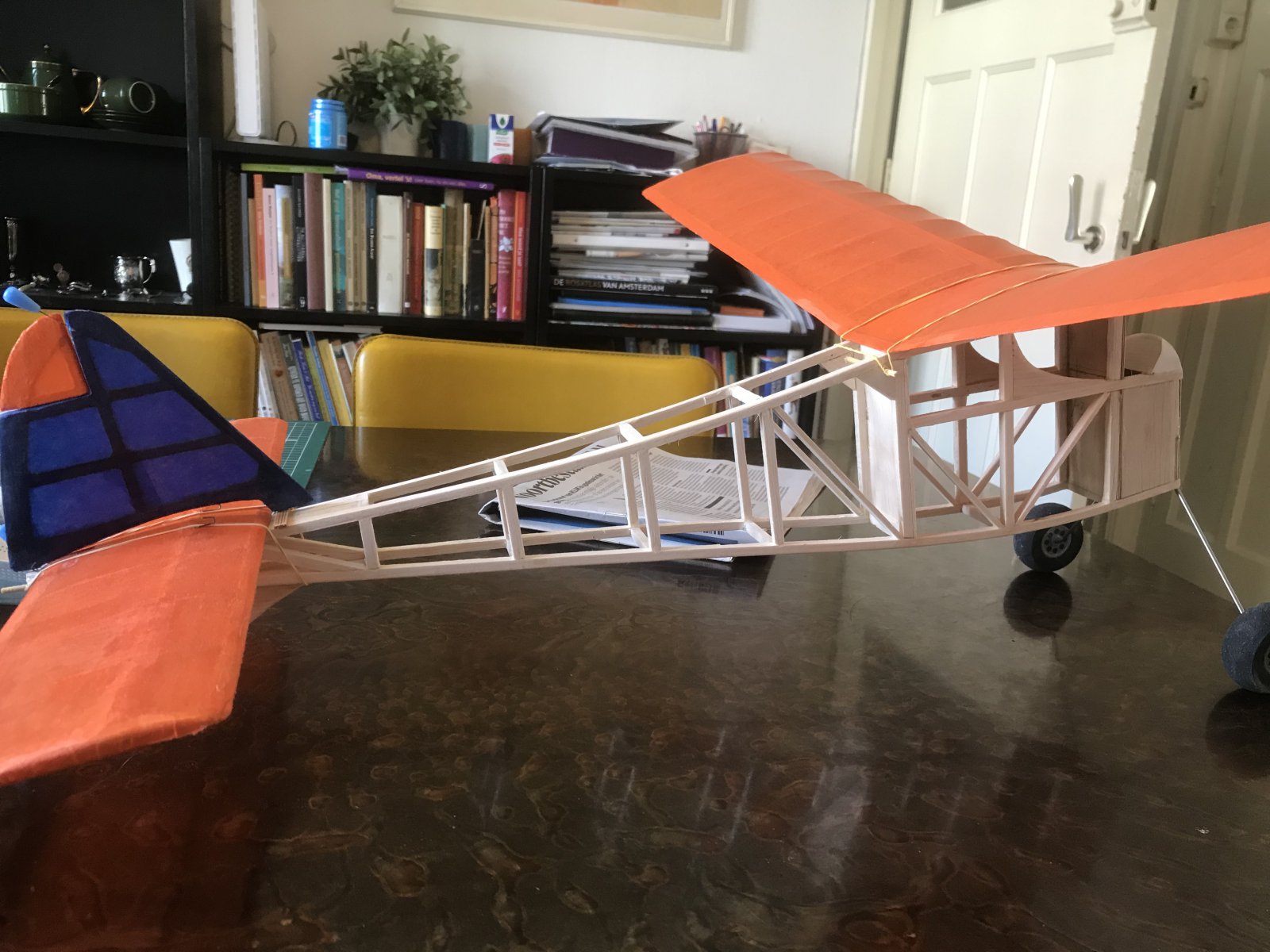

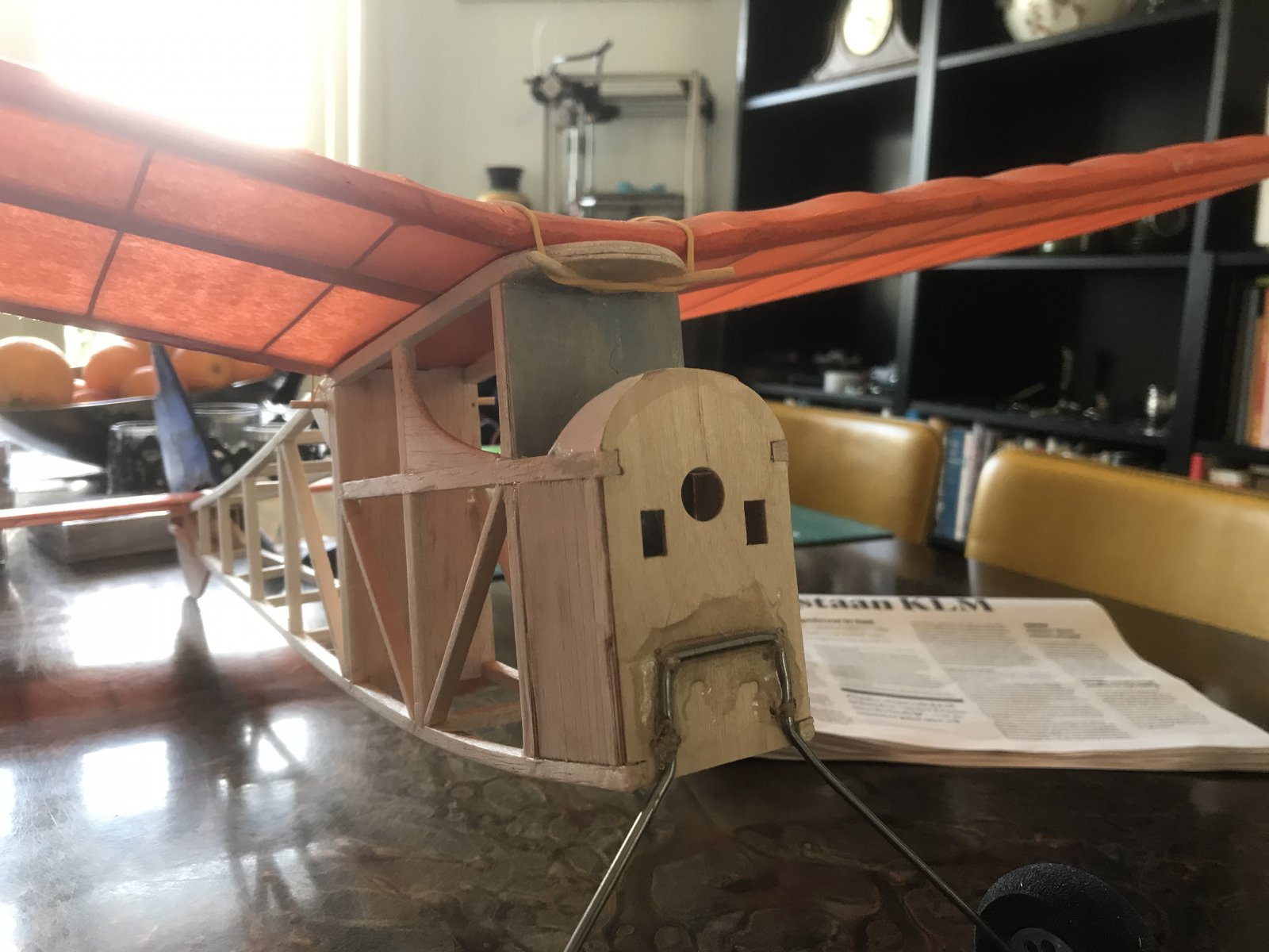

    Zo de Tomboy schiet aardig op, bezoek aan Henk gaf me vleugels. ;=)
    Het wachten is op de motor MP JET .040, moet met een maand of twee leverbaar zijn. Ben erg benieuwd hoe dat allemaal zal gaan.
    Nog nooit een vliegtuig met lopende motor zonder vorm van besturing de lucht in gegooid.dat gaat een hele nieuwe ervaring worden.

    Ed, gaat er wel een thermiek rem op komen? ik zie haakjes op het stabilo....

    Ja zeker komt er een thermiekrem op, dat is me al van meerdere kanten dringend geadviseerd.

    enne, alle F's, oftewel de spanten, welke spanten zijn echt spanten? (of raamspanten)Bij de originele is het overgrote gedeelte opgebouwd met "sticks".
  19. ArthurP
    18 jul 2007
    708
    Alle spanten zijn echte spanten geworden. Ik heb Liteply met hele grote uitsparingen gebruikt, zodat het er bekleed uit ziet als sticks en je ze bij de bouw toch niet plat knijpt.
