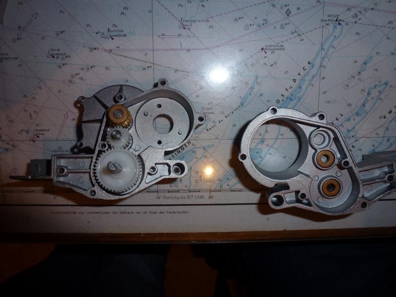

Nadat alle schroefjes en onderdelen waren uitgepakt zijn we ( ik en vader ) Begonnen aan het bouwen van de gearbox deze heeft inplaats van kogellagers glijlagers
full
stap 2

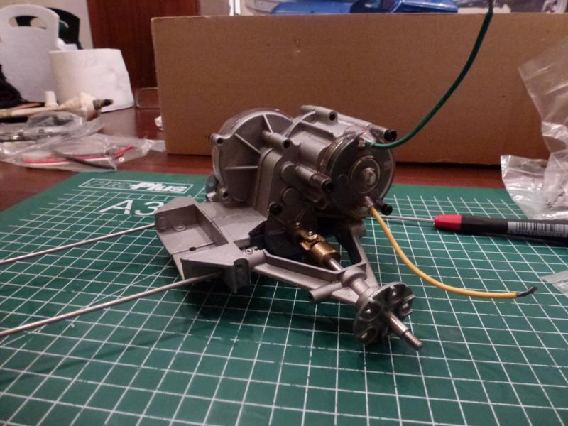

Het bouwen van de gearbox.
Nadat de glijlagerswaren ingevet en er tussen de randen van de metalen gearbox vaseliene was gedaan werd alles op zijn plaats geschroefd de metalen drive yokes ( begin van de aandrijf as ) zijn zeer zwaar en dik zal wel kwaliteit zijn. :)

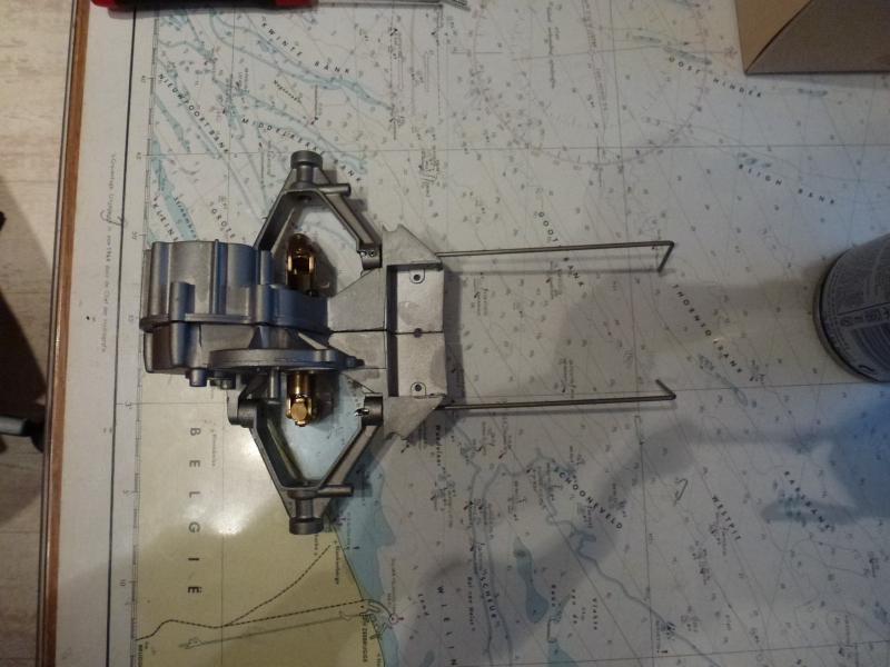

stap 3
de gearbox zit in elkaar nu moeten de draagarmen achter erop gezet worden en de torsion bar geplaatst worden. ( 2 dunne metalen staafjes )

Ze slijten wel harder dan kogellagers, maar officieel heten het glijlagers. ;-)
Succes met bouwen, en ik kom graag af en toe even langs in dit topic om te kijken.
Ziet er tot zover goed uit.
Als je ook daadwerkelijk wilt gaan rijden met de wagen, zou ik er wel kogellagers in zetten.
Een setje van de rere sandscorher past perfect(is bijna de zelfde gearbox).

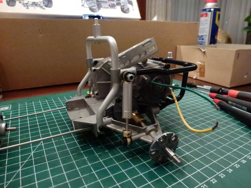

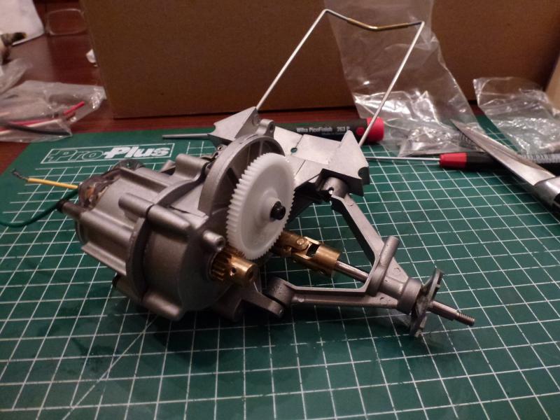

stap 4
de assen werden aangebracht en ook de motor + motor kap ( protector ) en de tandwielen.
voor de assen moesten er 2 glijlagers worden gebruikt 1 per as.
de as zit vast aan de outdrive shaft met een grub screw.
op de drive gear ( het grootte tandwiel ) zit behoorlijk wat speling dus daar hebben we een ringetje tussen gedaan.

de roll bar bevestigen.
de rollkooi van de auto is gemaakt van plastic en ijzer boven op staat een bodymount ook van ijzer. aan de gearbox wordt ook de weerstand bevestigd. ofdat deze gebruikt gaat worden weet ik niet maar hij wordt 100% origineel :)

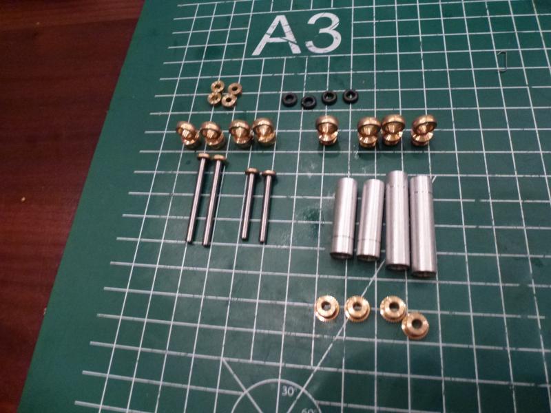

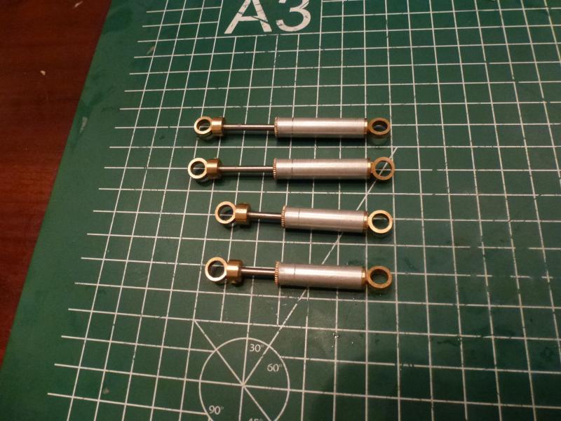

stap 7
stap 7 is het in elkaar zetten van de shocks deze zitten redelijk makkelijk in elkaar en hebben we gevuld met 400 cl shock oil. MAAR bij het plaatsen van de rubberen ringentjes in de pistonend was het wel even worstelen de truc is om hem er met je vinger half schuin in te duwen en dan met een tang er precies verder induwen.
full
full
stap 8
bij stap 8 moesten de shocks en rolkooi bevestigd worden aan de gearbox.
hierbij hoort dezelfde foto als bij stap 6.
in totaal 1,5 uur aan deze stappen gewerkt 30 min aan het plaatsen van de runneren ringetjes in de shocks.

Bij de auto's uit deze serie (Sand Scorcher, Rough Rider, F150 zo uit het hoofd) hadden de shocks geen luchtkamer.
Dat houd onverbiddelijk in dat als je de schokdemper indrukt, en hij zit vol met olie, dat er dan hele hoge drukken ontstaan, en de olie zo langs de rubberen ring geperst wordt.
Met de body boven en de zuigerstang onder, zijn deze schokbrekers dan ook binnen 10 meter leeg (behalve op asfalt, maar daar zijn deze auto's niet voor bedoeld :D )....
Ik monteerde ze altijd ondersteboven en vulde ze maar voor ongeveer 3/4, dan bleef de olie er veel langer in zitten, en werkten ze beter.
En het is al vaker gezegd: als je er mee gaat rijden, zet er dan vanaf het begin kogellagers in, want binnen 10 acculadingen zijn de assen zo ver ingelopen dat kogellagers niet meer strak op de as passen, en dan moet je, als je dan kogellagers wilt plaatsen, alsnog alles vervangen. Door dat kleine "tussentandwiel" is de boel namelijk redelijk gevoelig voor speling op die assen.
Alternatief voor kogellagers, is de gearbox voorzien van een paar cc olie: ik gebruikte gewoon hydrauliekolie die Pa nog had staan, want ik had vroeger nog nooit gehoord van dat olie kunststof aan kan tasten, en dat is altijd goed gegaan. Ik vulde af tot net onder de lagers van de uitgaande as.
Lagers gingen langer mee, maar het was niet ideaal (altijd vettigheid om de aandrijfassen, dus zandpulp, dus slijtage aan de cardans), dus naderhand zijn er ooit nog een keer kogellagers in gekomen. Toen ging ik er bij Renesse mee op het strand rijden en het zout heeft de auto in één korte zomervakantie volledig onbruikbaar gemaakt.... :(

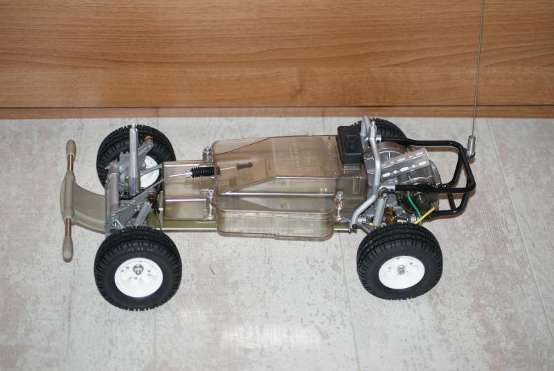

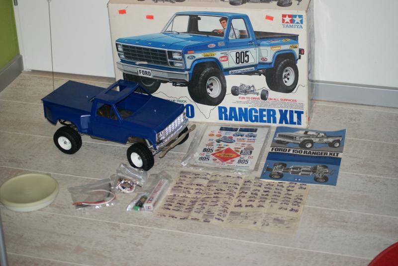

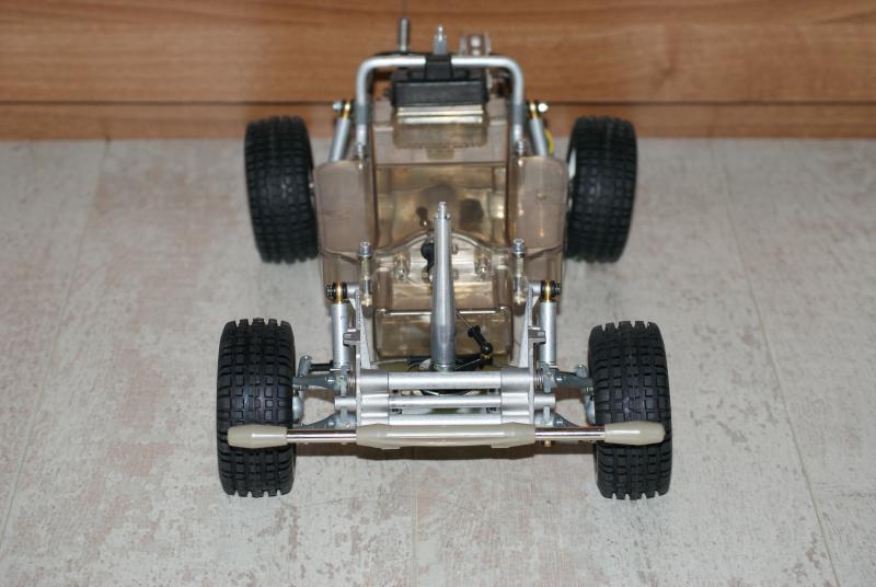

Hij is nu compleet en ik ben nu van plan om deze wagen te verkopen.

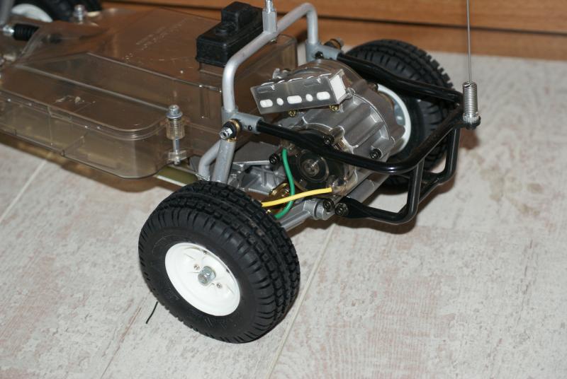

Hier zijn de foto's van de auto op dit moment.
full
full
full
full
De kap van de wagen is nog niet af omdat de kleur die de kap standaard heeft niet overeen komt met de orginele auto op de afbeeldingen maar hier verkoopt tamiya nog een verfje voor!
