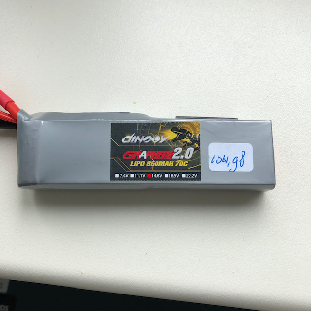

Let er wel op dat de draden van deze 650 4s nanotech los kunnen raken. Wim en ik vliegen er nu een jaar mee en hebben de aansluiting daarom verstevigd.
Dank voor de tip Gertjan! Je bedoelt de aansluiting van draden aan de lipo's zelf neem ik aan. Wat hebben jullie precies gedaan? Extra goed vast gesoldeerd, of nieuwe draden eraan? Groeten, Jan
Wim heeft ze opniew gesoldeert hij heeft ook XT60 connector gemaakt, ik heb het zo gelaten en er wat epoxy in gegoten zodat de ballast connector en draden beter vast zitten.
Sorry ik bedoel ballance connector (is afneembaar) en dat gaat best stroef, we hebben dat lock haakje er ook afgehaald omdat dat soms bleef hangen. Verder is het een hele krachtige kleine lipo, maar je kunt er maar een keer vol mee starten dat wel.
Dank je Gertjan, Is duidelijk. Dat de balance kabel afneembaar is vind ik wel een voordeel, maar het lock haakje is inderdaad stroef; ga ik ook er af halen. Zelf heb ik deze lipo alleen nog maar thuis getest; inderdaad is maar 1 start op vol vermogen mogelijk. Dat is misschien wat krap, maar ik vlieg altijd met een 2S 460Mah back up lipo en daar kun je met gemak een paar keer 10 min op vliegen. Intussen heb ik ook de Dinogy 4S 850 Mah 70C Graphene in huis en getest; past mooi in de Plus X en je houdt na de start meer capaciteit over. Deze heb ik nog maar een paar keer getest, doet het prima, maar op vol vermogen (800+ Watt) houdt de NanoTech het iets langer vol. Groeten, Jan
De stroomkabels heb ik met 5 min epoxy gefixeerd en daarbij ook de openingen aan de bovenzijde dicht gemaakt. Daarna, aan de onderkant, de contrasteker van de balaceerkabels ingegoten in lamineerepoxy met microballoons; fungeert daarmee ook als trekontlasting. Alle kabels zitten nu dan ook muurvast, maar de balanceerkabels zijn nog wel afneembaar.
