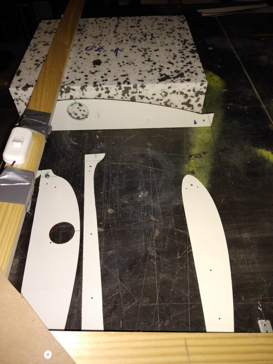

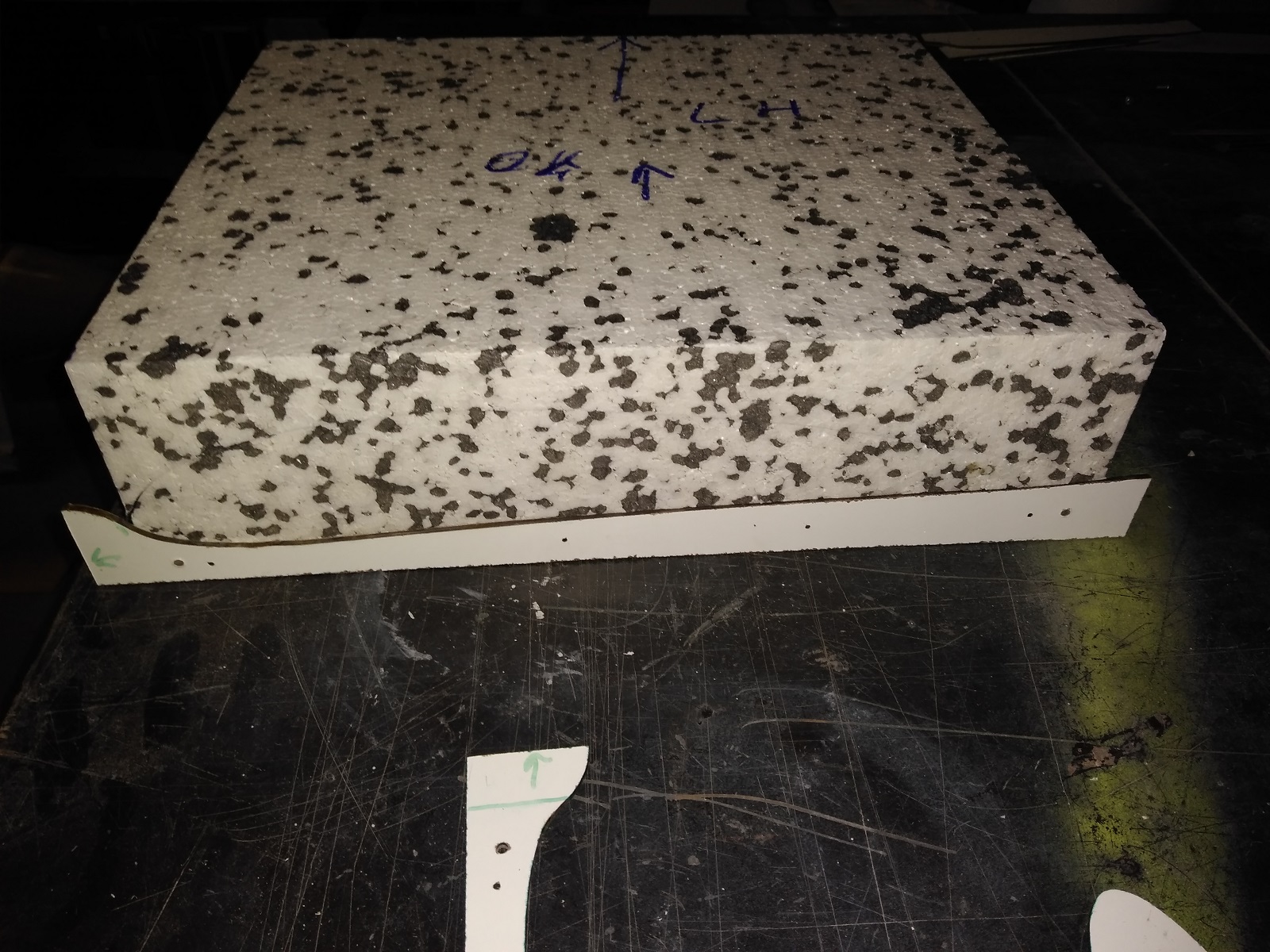

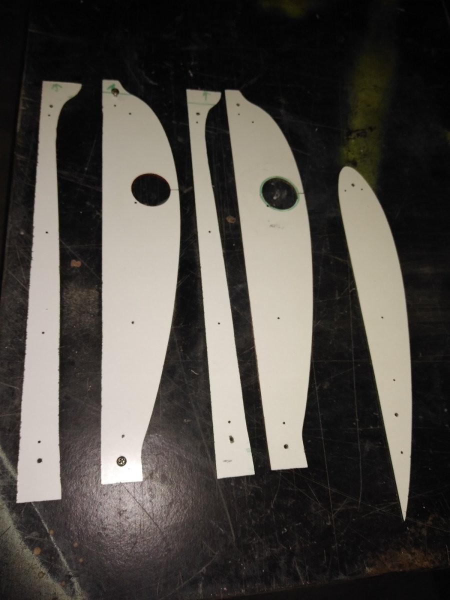

    De te snijden delen op vleugelmaat maken
    dit zijn die voor de ASG 29 van 7.2m als voorbeeld.
    Vervolgens vleugelprofiel overnemen van bestaande vleugel.
    Dan positieve en negatieve mallen maken van profiel ...heb deze gemaakt in 4mm Trespa.
    sommige werken ook met 1 volledig profiel maar ik heb voorkeur bij gedeelde stukken
    Hou hier rekening dat je nog de dikte van je beplanking in mindering brengt....voor mij is dit rondom 1.4mm voor de Abachi.
    Hou natuurlijk ook rekening met de dikte van je Styro plaat...in dit geval 10cm dik en probeer in het midden te blijven.
    Het snijden zelf
    Ik start altijd met de onderkant ( negatief ) en zorg dat in je mallen steeds een uitloopstuk aanwezig is.
    zo kan je goed starten en eindigen met de gloeidraad.
    Om de mallen op zijn plaats te houden zijn er gaatjes beboord in de trespa van 1.5mm en daar kan je dan spelden insteken om alles op zijn plaats te houden.
    Zo zijn de kernen al gesneden
    Altijd zorgen dat je mallen supperglad zijn zodat de gloeidraad niet gaat haken.

    Voor de Wilga heb ik plaats voor een vleugelbuis van 35mm en die zal 31cm in de vleugel zitten.
    daarom heb ik een stuk van 31 cm en een ander stuk zonder gat die tegen elkaar komen in de abachi.
    Gat snijden voor vleugelbuis is de volgende stap.
