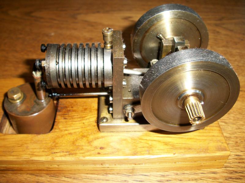

Beste Gertjan en andere lezers...
Onderstaande is van mijzelf, met dubbel vliegwiel en simpele spiritusbrander. Loopt als een zonnetje zolang je maar goede brandstof hebt, spiritus uit duitsland is schoner en brandt heter dan wat ze hier hebben, ze lopen er gewoon beter op.
Zo'n dingetje bouwen valt nog niet mee... Het vraagt om een zeer goede materiaalkeuze, een zeer hoge mate van prescici en een heel goede afstelling. Mijne is zonder zuigerveren om wrijvingsweerstand te verminderen, zuiger en cylinder gedraaid van hetzelfde materiaal en tot de honderste nauwkeurig, en je moet zeer goed kijken naar je warmtegeleiding, te koud en je krijgt hem nooit aan, te warm en hij slaat steeds af, daarom heb ik die messing voetplaat.
Sorry voor het vele stof........hij staat bij z'n vriendjes in de glazen kast.....![]()
