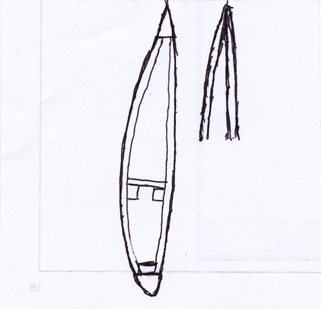

Bij de voorlijst werk ik meestal anders. Eerst een "valse"voorlijst tegen de ribben lijmen. Dat is een rechthoekige balsa lat met een dikte van 3 tot 4 mm. Hier wordt de indekking op gelijmd. Vervolgens wordt de echte neuslijst aangebracht.
Zo iets:
full
Als alternatief kan er ook voor gekozen worden de driehoekige achterlijst weg te laten. De indekking wordt schuin geschuurd en met elkaar verlijmd. De indekking vormt dan de achterlijst.
Mijn ervaring is dat deze methode goede resultaten geeft. Gewone achterlijsten willen (bij het bekleden) wel eens wat krom trekken. Bij een achterlijst die bestaat uit de verlijmde indekking heb je daar veel minder last van.
