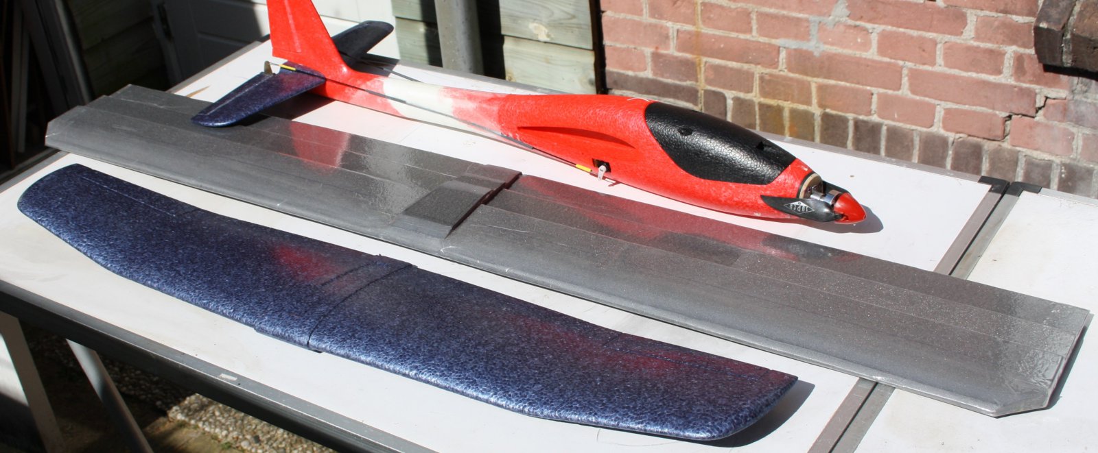

Vanmiddag met 1-2 BFt een test gedaan met de KFm vleugel met korte 'oren' (dihedral).
Dan ging beter dan de laatste keer, waarbij ik moet zeggen dat toen het zwaartepunt te ver naar achteren lag, dus dat de neus omhoog wou, was geen wonder.
Vandaag met het zwaartepunt op de goede plaats ging het marginaal beter, ik moest nog steeds drukken om het toestel vlak te houden, maar dat was niet het euvel...
Ik had maar heel weinig reactie op het richtingsroer dus een bocht maken was een uitdaging.
Zelfs met voldoende hoogte lukte dit maar moeizaam en eindigde de zwabber, die voor een bocht moest doorgaan, in het gras.
Hier toonde Beli-Zell, dat het niet de geschikte lijm was voor deze schuimsoort en lag de neus er af, keurig op de oude lijmnaad.

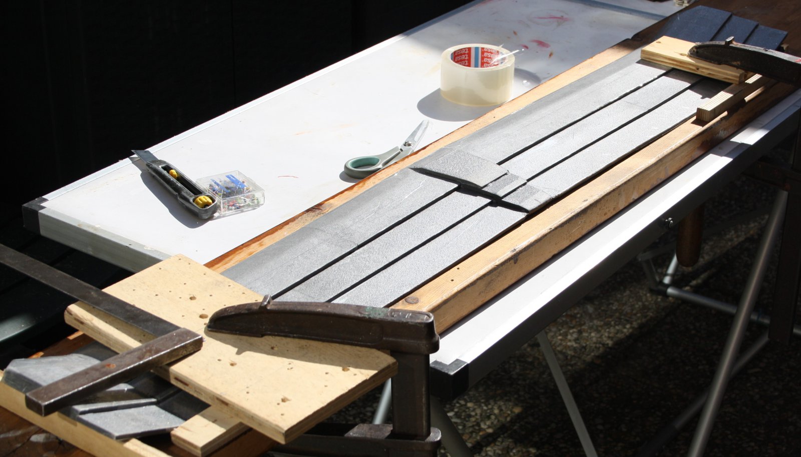

Inmiddels weer thuis en de oude lijm eraf gepeuterd. De boel gelijmd met de lijm van Hobbyking, die zou wel moeten werken (hopelijk)...
Groeten, Jan.
