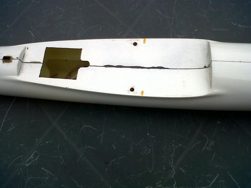

de plek waar de vleugel op de romp komt, het kleine zwarte stekkertje achteraan was om de aparte BEC batterij op te laden

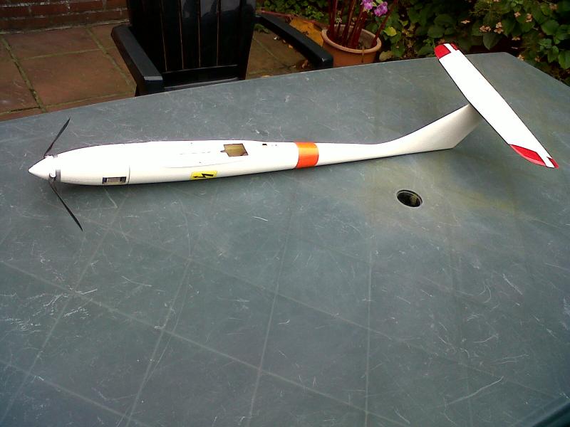

volledig model, zwarte vlakje vooraan links is de regelaar die komt piepen, gat zat al in de romp dus heb hem daar maar terug geplaatst..

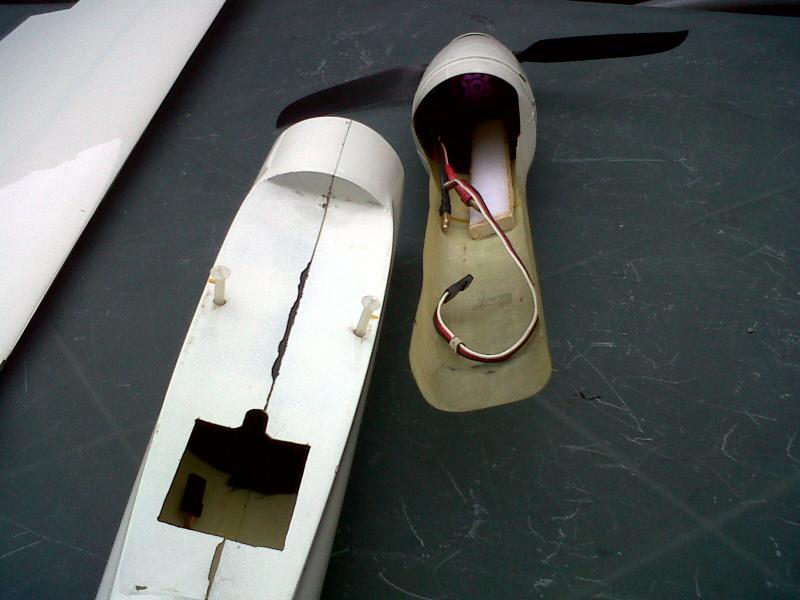

uitneembare neus en de plek waar vroeger 10 NICD cellen lagen en helemaal vooraan een zware (380gr) Robbe brusched motor zat met een nieuwwaarde van 350 euro en nu meer de waarde van oud ijzer vrees ik... anyway nu komt er een LiPo, zoveel als kan naar voren geschoven, zwaartepunt zou net moeten goedkomen.. en ja vervloek me maar maar er staat nu inderdaad een outrunner in van 135gr door de grote diameter van de neus was dat geen enkel probleem en had die motor nog liggen.. Zwaartepunt goed krijgen zou nog moeten lukken, vergeet niet dat er een 100gr zware ontvangstbatterij vroeger in lag, vrij ver achter het zwaartepunt, die is nu ook weg uiteraard..

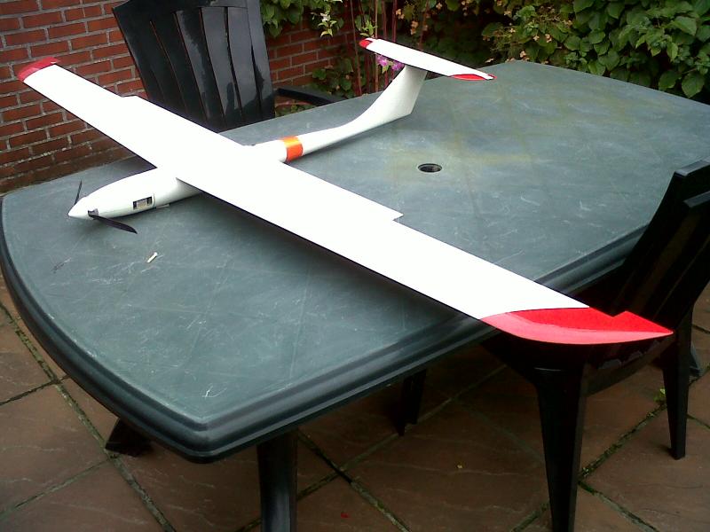

Zoals gezegd wat foto's, denk niet dat je hem gaat vinden als productiemodel want hij zou helemaal handgemaakt zijn, tenzij het natuurl min of meer een copie is van een bestaand model van vroeger.. Rolroeren zijn eruit omdat de tape helemaal verduurd is, ga die vernieuwen.. Staat een 11*6 propje op en metal gear servo's van graupner op alle roertjes. grootste verschil is zeker de diameter van de romp, die is echt wel veel groter dan de hotliners van nu, maar nogmaals het gaat mij gewoon over het leuk vliegen, niet om zware prestaties neer te zetten.. mvg.
