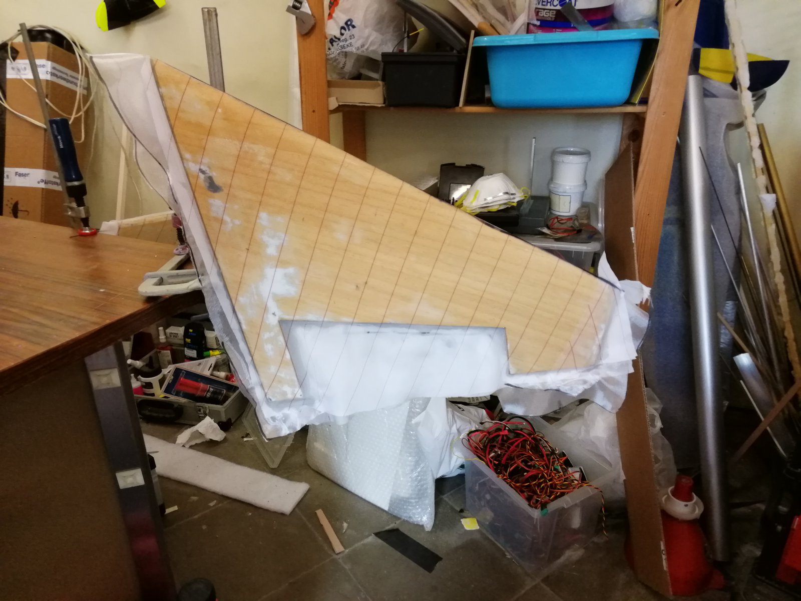

    Ik heb al vele vleugels en andere onderdelen van een glasmatje met lamineer epoxyhars voorzien.
    Hierna schuur ik de oneffenheden even weg en werk ik af met een laagje spuitplamuur, dan primer, dan kleur en dan vernis. Meestal zie je pas wanneer je een laagje spuitplamuur aanbrengt dat er hier en daar wat poriƫn nog open zijn, die moet ik dan wegplamuren. Ik heb eens de veel aangeraden manier van de overtollige epoxy weg te trekken met een creditcard toegepast en toen mocht ik een halve dag plamuren en 5 maal zoveel spuitplamuur aanbrengen voor ik het geheel effen kreeg. Dit doe ik dus nooit meer.
    De laatste jaren werk ik bij herstellingen veel met peel ply of afscheurweefsel om een mooi oppervlak te hebben zonder oneffenheden.
    Ik heb dit vandaag eens toegepast op een volledige vleugel, het geheel staat te drogen, ik ben benieuwd naar het resultaat.
    Mvg A

    Met peelply krijg je een ruw oppervlak.
    Peelply is officieel gemaakt om tussen 2 delen een goed hechtend oppervlak te krijgen, ruw dus.
    De enige goede methode om een vleugel te glassen is:
    Balsa voorbewerken met verdunde behangplaksel, zodat het minder poreus wordt.
    Dan epoxy met wat microballoons mengen en dat met een creditcard aanbrengen.
    Daarna eventueel nog een laagje verdunde epoxy aanbrengen met een zachte kwast of rollertje.
    Dan wordt het redelijk glad, de laatste keer dat ik het deed hoefde ik alleen maar wat te schuren en daarna te polijsten, toen had ik een hoogglans vleugel.
    GJ
  3. Antony
    Antony
    Lid geworden:
    14 jan 2011
    Berichten:
    632
    Kun je dan ook eerst je mat er droog opleggen en dan pas de epoxy aanbrengen? Anders is het moeilijk om de mat meteen mooi op zijn plaatst te hebben bij driehoekige vleugels.
