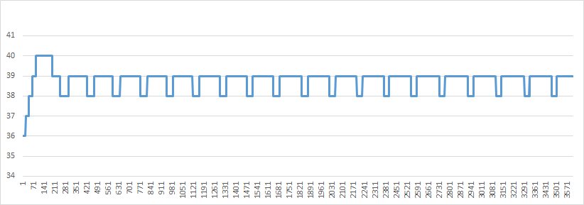

Ik zit er over te denken bij koele op kamer temperatuur verkerende accu's bij het opwarmen de lucht in het kastje even een boost te geven naar 60°C
Dit gebeurd er nu, na een uurtje met een 20°C 4s2200 in bakje.

De volgende meet sessies bestaan uit temperatuur metingen, waarbij de accu temperatuur aan de onderkant wordt gemeten.
De circulerende lucht, wordt al gemeten, immers daar wordt de kachel op gestuurd.

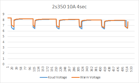

Ik heb een 2s350 met 28C ontladen, gedurende 4 seconden 10A en 30 seconden 0,2 A.
In een koude en warme toestand en die resultaten in een grafiekje over elkaar gelegd
De eerste 4seconden is het spanningsverschil tussen warm en koud bij 2 cellen, gemiddeld 0.47V en dat wordt bij elke 4seconden steeds minder. 0.35, 0.30, 0.22, 0.16
Zou dat komen omdat de cellen opwarmen door de inwendige weerstand? Gewoon een gedachte...

Volgens de grafiek blijft de koude accu juist vrij gelijk, de warme accu begint hoger en zakt per keer iets verder in.
Enige wat ik zie aan de blauwe lijn is de eerste dip, die lijkt iets lager te zijn dan de opvolgende belastingen.
Wat is trouwens koud/warm? 4 vs 35 graden Celsius? Of kamertemperatuur vs 35 graden?
Ja de cellen warmen op.

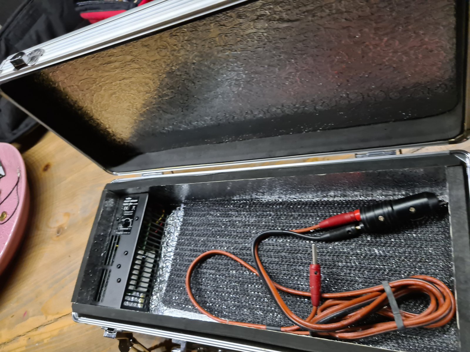

Die test is vandaag aangezet met een kudde temperatuur sensoren (PT1000) op aan en in een 4s2200.
@WillydeWoofer heeft de heatkoffer inmiddels al een paar keer gebruikt en ik kreeg een Whatsappje, de koffer werkt subliem.
En toen was het te koud om te vliegen...
Dus voor heel weinig geld, denk iets van 20 euro totaal, kan je een goed werkende koffer bouwen.
Componenten:
Heatbed 20x20 van een 3D printer, 12/24Volt omschakelbaar. Linkje
Temperatuurcontroller van Banggood Linkje
2 kleine 12V fannetjes
