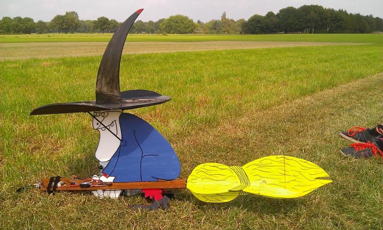

    Mijn vliegende heks is klaar ongeveer 5 uurtjes aan gewerkt
    Setup is
    motor:CF2822
    Prop 8x4
    Servo's 2 x 9 grams
    LiPo 3s 450 (2s kan ook prima)
    Depron 6mm
    Zondag de maiden gemaakt
    Filmpje op Youtube (gefilmd door Aron 10 jaar)

    Nog een filmpje van de vliegende Heks
    Weer even fijn gevlogen maar toch op het laatst een beetje teveel op de neus gevallen motorsteuntje afgebroken
    ik ga nu in ieder geval een paar graden domp geven zodat hij niet zo recht omhoog gaat met wat gas geven (continu met gas geven down geven)
    al met al een leuke vlucht

    Is ook niet zo gek als de vleugel zo vér boven de prop zit. Bij ons vliegt er ook eentje rond met hetzelfde probleem.:confused:

    Ik zie zo geen andere oplossing. Als je gas geeft krijg je een soort hefboom waarbij de vleugel (hoed) het scharnierpunt is zodat de prop de zaak omhoog trekt. De prop domping omlaag geven moet dan welhaast verbetering opleveren.
    Bij ons had de piloot alleen maar gewicht voorin toegevoegd, maar dat loste niets op. Logisch, omdat het probleem hetzelfde blijft.

    De motor met veel domp monteren zal zeker helpen maar het heeft wel als nadeel dat het erg inefficiënt is. Meer gas geven zal dan niet zo veel meer snelheid opleveren omdat veel vermogen wordt gebruikt om het "up moment" tegen te werken. Maar je moet toch wat. :)
    Constructief is het lastig maar een andere oplossing zou kunnen zijn de motor op de hoed plaatsen. Maar dan zou je misschien wel weer het tegenovergestelde probleem kunnen krijgen. Door al die weerstand ver onder de hoed zou je dan wel eens een down moment kunnen krijgen waardoor zij bij veel gas naar beneden zal willen.
    Misschien dat je de motor dan op het puntje van haar neus moet zetten ;) dan heb je misschien een goed compromis.
    Toch zal de motor veel domp geven de meest praktisch oplossing zijn en die heks hoeft toch niet zo snel te vliegen? Hoewel, het schijnt dat ook de heksen met de tijd meegaan. ;);)

    eventueel wat down op het hoogteroer bij mixen op het gas kanaal.
    heb ik bij mijn Hai 2 ook gedaan omdat deze bij vol gas ook enorm
    naar boven wilde en dit werkt goed.
    Gr Giel.
