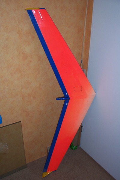

In een tweede hands partij kwam ik deze vleugel tegen. Samen met de Delta wacht deze voor de eerste vlucht op de helling.

De dag was perfect, een lekker briesje uit het westen. De lucht schoon van regenwolken. Omdat het hellingzweven nieuw voor mij is, eerst maar aan de slag met de Delta. Dit is een model van schuim en kan daardoor weinig aan kapot. En dat ging best lekker. Na wat problemen met het draaien (NIET van de wind draaien, maar de neus in de wind houden....) snapte ik het spelletje. Dus ook maar met de Hot Shot proberen.
Alles klaar, zender omgezet naar het juiste model, roeren controleren en gaan maar. De start was al heel anders. De Hot Shot schoot omhoog terwijl de Delta daalde bij de lancering. Vrij snel daarna is de opstijgende wind weg. Dus bochtje terug, alleen is dit niet zomaar een bochtje terug. De Hot Shot snapte geweldadig waarbij alle snelheid er uit is. Netjes weer in de wind krijgen is er dan niet meer bij. Helaas geen tijd meer gehad om verder te testen en te proberen. Na 2 vluchtjes moest ik stoppen. Deze zal de volgende keer zeker vaker de lucht in gaan.

misschien was het zwaartepunt toch nog niet helemaal goed. De vliegsnelheid was waarschijnlijk ook te laag.

Ik denk dat het zwaartepunt niet helemaal goed ligt. Dat komt bij een vliegende vleugel zowieso al erg kritisch. millimeters merk je al.
Snelheid erophouden is idd wat belangrijk ik. Als je voldoende snelheid hebt kan je evt. ook een ietswat verkeerd liggend zwaartepunt corigeren.
Het is volkomen normaal dat je model meteen na de start flink stijgt. Net voor de berg het je het meeste "hang" dus daar wil die het meeste. Dus gewoon wat down erop.

Ik heb je flimpje bekeken en de Hot-Shot is volgens mij een beetje staartlastig, dit model hoort behoorlijk snel te vliegen en wanneer ik naar de 3de vlucht kijk dan zie ik hem een paar keer overtrekken.
Als het model goed gebalanceerd is wordt het vliegbeeld ook een stuk rustiger.

Als ik de beelden bekijk zie ik bekende problemen met allemaal dezelfde oorzaak.
Het zwaartepunt moet naar voren. :D
Ik vlieg zelf met een schuimpje en met de zack combat.
bij het schuimpje heb ik veel moeten experimenteren voor het juiste zwaartepunt.
Als het zwaartepunt te ver naar achter ligt is ie niet te vliegen.(wapper wapper en weg over mijn hoofd 8O of dwarrel dwarrel onder aan de dijk :( )

vanmiddag even op de Hotshot ge-Googled, het zwaartepunt moet 22 cm van de neus(punt) liggen.
Dat eerst goed controleren.
Dan eens een paar handstarts maken op vlakke grond. Kijken hoe dat gaat, houd daarbij je roervlakken neutraal getrimd. Nog geen S-slag trimmen. Zorg er ook voor dat je uitslagen niet te groot zijn, probeer uit te vinden wat de waarden daarvoor zijn. Ik heb ze zo snel niet gevonden met Google. Er bestaat de mogelijkheid dat je teveel uitslag ( b.v. UP ) hebt gegeven waardoor er een stall begint bij je roervlakken. Echter is dit volledige speculatie van mijn kant omdat ik niet genoeg weet van je instellingen en zwaartepunt.
Het lijkt goed mogelijk wat eerdere schrijvers al geschreven hebben, dat je zwaartepunt te ver naar achter ligt. Dan krijg een heel instabiel en zenuwachtig vlieggedrag.
Vliegende vleugels luisteren heel nauw naar het zwaartepunt. Zelf heb ik ook een vliegende plank, daarbij maken 4-5mm al genoeg verschil tussen vliegen als een natte krant en als een scheermes.
Succes en houd ons op de hoogte van de stappen die je onderneemt.

@Hans, dank. Dat ga ik eens controleren. De vleugel heb ik van te voren meteen dual rate ingesteld en begonnen met de helft van maximale uitslag. Mogelijk is dit nog steeds te veel of te veel in combinatie met een te achterlijk zwaarte punt. Ik zal de vorderingen hier zeker blijven posten. :yes:
