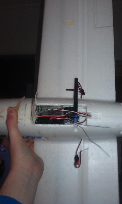

Heb de FY-31AP en de Hornet OSD aan boord en deze zitten beide net iets voor de vleugels gemonteerd aan de binnenzijde...
Daar weer achter heb ik de futaba ontvanger zitten met de video transmitter...
Dus deze heb ik naar mijn mening wel goed verdeeld en tevens krijg ik goed signaal binnen wat betreft het beeld....
Het is puur de lipo's wat het moeilijk maakt...

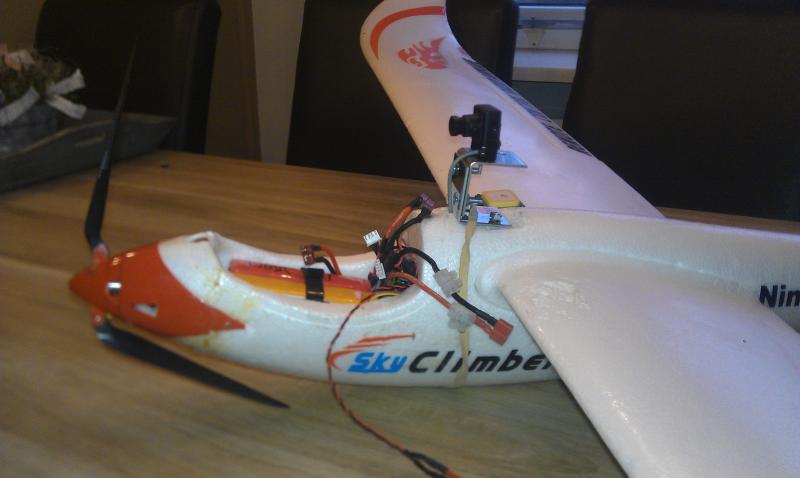

Ik zie dat je je camera ook voor de CG hebt geplaatst. Die kan gerust nog iets naar achter. Als ik het goed zie zit de camera gemonteerd aan twee metalen hoekjes. Onnodig gewicht, maak iets van hout of foam...stukken lichter.
Je Vtx kan nog een stuk naar achter....veel vliegers plaatsen de Vtx achterop de fuselage, net voor je rudder/staartvlak...gewoon bovenop plaatsen. De Vtx moet gekoeld worden en daar waar ie nu zit wordt ie dat zeker niet....
Door deze twee verplaatsingen kun je al wat meer gewicht naar achter krijgen...je zou zelfs je bekabeling en ontvanger buiten het vliegtuig en naar achter kunnen plaatsen, mocht het nog niet voldoende zijn.
