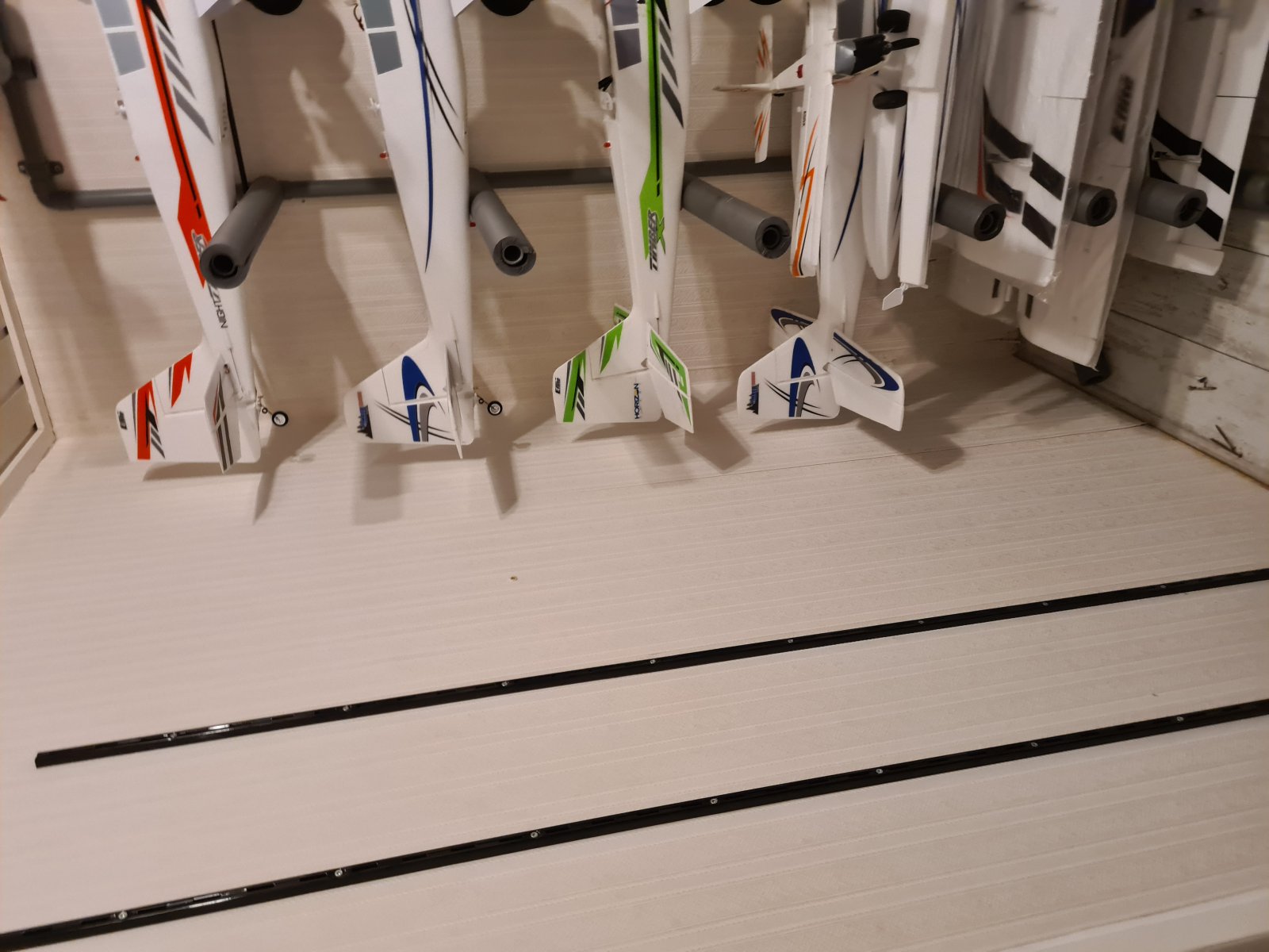

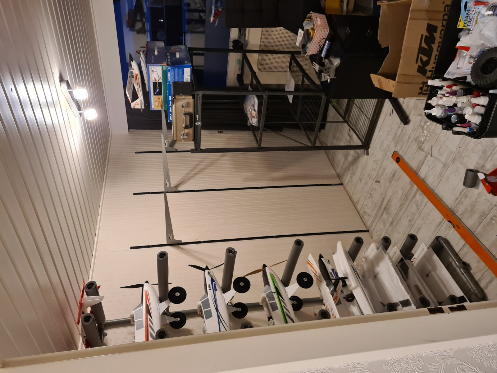

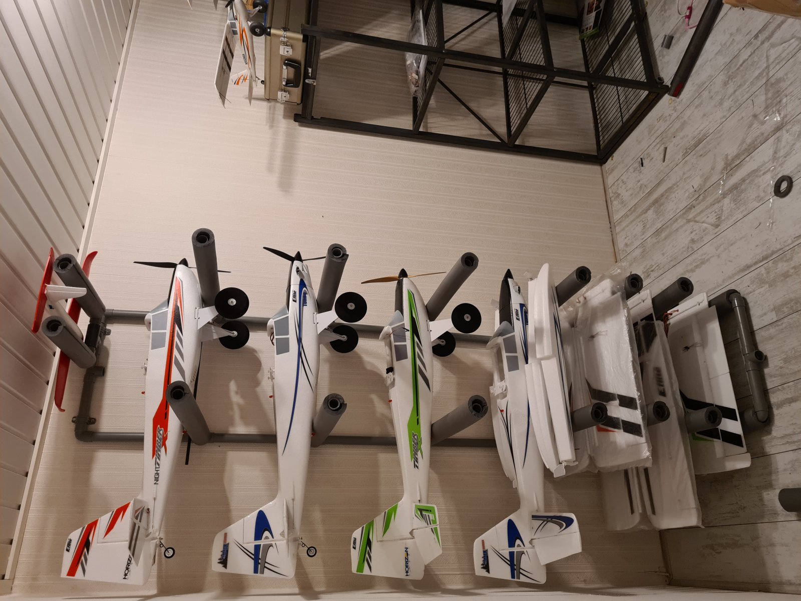

    Ik ben benieuwd hoe men zijn vliegtuigen ophangt.
    Ben gedwongen creatief met de beschikbare ruimte om te gaan na dat we veel kleiner zijn gaan wonen. Waar ik eerst een werkplaats van 9x5m had in de tuin, een zeer grote zolder plus de berging op de 1e verdieping als magazijn. Heb ik nu een klein kamertje waar alles in moet.
    Als je foto's of een leuk idee hebt graag posten.
    Gisteren op YouTube pvc rekken gezien. Deze vandaag gemaakt.
    Ging bijna 20 meter 32mm pvc buis in, heb mij daar een beetje in verkeken. Dacht genoeg te hebben voor 2 stellingen

    Sommige mensen hebben 2 latten aan de muur, daar met een speedboor wat gaten in geboord en daar stukken bezemsteel in waar de vleugels en rompen op kunnen liggen.
    Dat s denk ik de goedkoopste oplossing.
    Mijn arsenaal vliegtuigen is nu zo klein dat het gewoon in de kelder past, daar staan ze op de grond.
    P.S., hoop verpakkingsmateriaal hangt daar aan de muur ;-)

    Ik heb steunen aan de muur waarin schap dragers gehaakt worden. Hier leg ik alles in weg. En op d schap dragers heb ik verwarmingsbuis isolatie geschoven . BTW ik heb een hokje van 4x2 waar alles in gebeurt.
    Mijn devies is ook, liever toestellen die ik graag vlieg dan een schap vol met eigenlijk dat is het niet.
    Er is nu een paf 260, Asw24 toprippin, sb10 5m Carrera, chico xl, topflite metric XXL electro zweef. Dit is vliegklaar. Als straks de ask23 van hunschok klaar is, gaat de sb10 in de verkoop,mag ook nu als er gegadigden zijn.
    Laatst bewerkt: 20 okt 2020

    Yep, net als Serge, voordeel van die schapdragers is dat je ze op[ alle mogelijke posities kan zetten dus kan aanpassen naar gelang de modellen.

    Helemaal met de vorige twee reacties eens!
    Mooi systeem heb je gemaakt Cnn :thumbsup: maar het voordeel van de schapdragers als Serge voorstelt is dat je het steeds naar gelang kan aanpassen zoals Berto aangeeft.

    Dat was inderdaad een goed idee geweest. Alle muren volhangen met 'rails'...
    Enige probleem is dat de muur een gips plaat is. Met erachter 10cm ruimte, dan pas de buitenmuur. Kwam ik gisteren ook pas achter met boren..
    Of moet er lange slagpluggen in doen. In theorie moeten er panlatten achter het gips zitten. Kan wel proberen of ik die kan lokaliseren. Daar dan de rails op bevestigen. Ben het met jullie eens dat het een veel betere aanpak is

    Ik heb nog meerdere toestellen op te hangen.. sta op het punt 40 meter pvc te halen. Denk dat dat straks rails word. Dat het aanpasbaar is is handig.
    Ga zo even de latten 'zoeken' als dat dat lukt komt er rails in. Gisteren hele dag aan het meten en knippen geweest. Rails werkt een stuk handiger. Heel erg bedankt voor de input. Ik ga straks is even bij de bouwmarkt langs om te kijken wat men daar heeft.

    Latten zoeken is het beste, an anders heb je speciale pluggen voor holle ruimtes achter je wand, wanneer je de schroef aandraait spreiden die, als je er genoeg gebruikt dan durf ik zo`n stelling wel vol te hangen met modellen.

    Net aan het geklop gehoord dat er latten/planken van 15a20cm breed achter zitten. Vreemde constructie.. maar goed nu even rails halen en volknallen die sooi. Kan nog net voor de kids op bed gaan

    Als je met beleid op de gipsplaat klopt, kun je horen waar er hout achter zit.
    Ha, je was me net voor.
    Gewoon het midden opzoeken, die breedte is zeer onwaarschijnlijk.

    In een gips muur kun je direct zonder boren, spaanplaatschroeven draaien.

    Klopt. Alleen ivm houvast wel graag hout erachter. Net 4mm spaanplaat schroeven gehaald.
    Ik vermoedt dubbele panlat op die bewuste plek.
    Liggers van 60cm gehaald. Groothandel was al dicht, dus mis weer een aantal ribben dankzij de gamma

    Hier in de Eifel zijn de huizen anders gebouwd en ze gebruiken daar gipskartonplaten met piepschuim erachter.
    Daar hangen ze dan ook gewoon TV's en dergelijke aan met speciale pluggen.
    Zijn ook gewoon in NL te koop zag ik.
    https://www.fischer.nl/nl-nl/producten/hollewand-bevestigingen/plaatplug/gipsplaatplug-gk
    Ik heb er een paar gebruikt, aan 2 stuks hangt de binnenunit van de airco.
    Aan totaal 8 stuks heb ik 2 railingen voor schapdragers, daar hangt mijn hobbytafel van bijna 2 meter bij 80cm breed op. geen probleem.
    Dus die paar modellen kan het ook wel hebben.

    Begin is er

    Zo, gas erop, dat ziet er al goed uit! :thumbsup: :thumbsup:

    Kijk ook eens naar de duopower pluggen. Die gebruiken wij heel vaak, ook als hollewandplug houden ze meer dan die rare wokkels.
