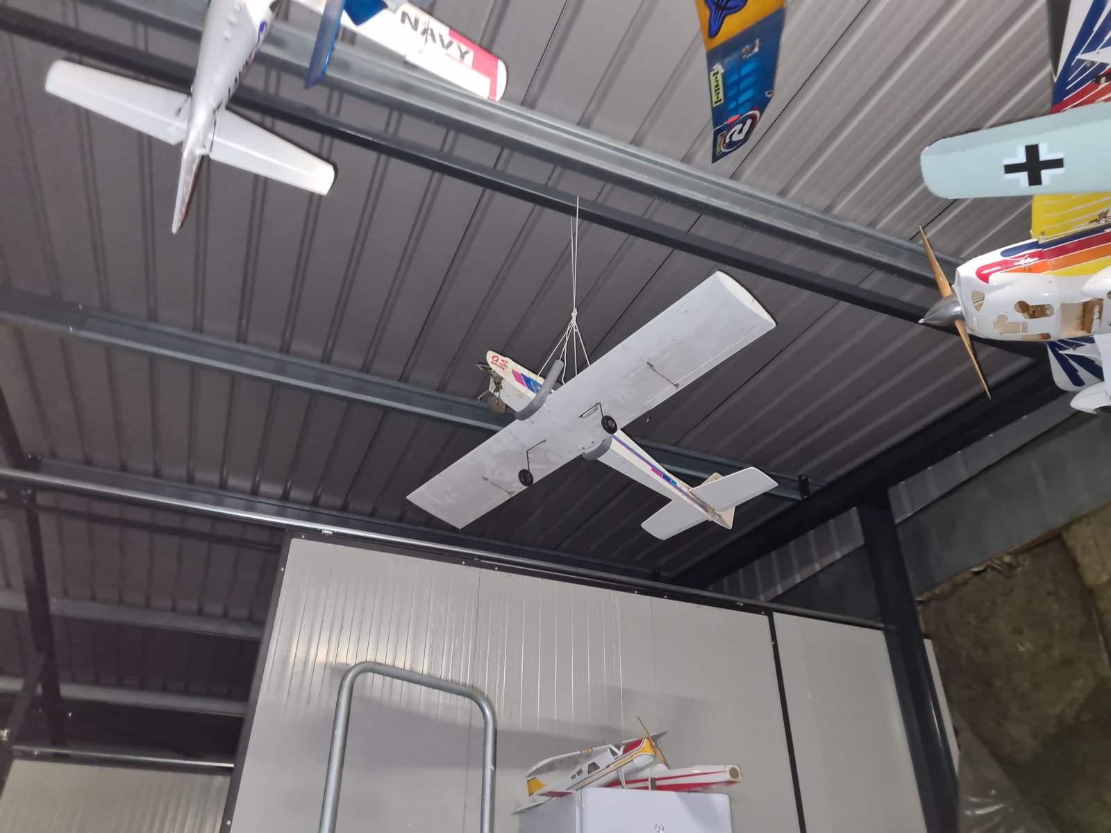

Zoek een niet al te grote metalen archiefkast o.i.d. (met deuren uiteraard) en monteer onder iedere plank een 5 a 10 Watt lamp, en laat dat gewoon continue branden gedurende de koude dagen. Dat is ruim voldoende om die kast vochtvrij te houden. Energieverbruik valt reuze mee, je TV of computer verbruikt meer.Heb ook nog 20 auto's, schaal 1/8 1/10 heeft iemand daar ook nog een idee voor? Mijn loods is geïsoleerd noch verwarmd. Alles roest en stoft daar weg als ik dat niet in huis gepropt krijg. Met name mijn nitro auto's.
