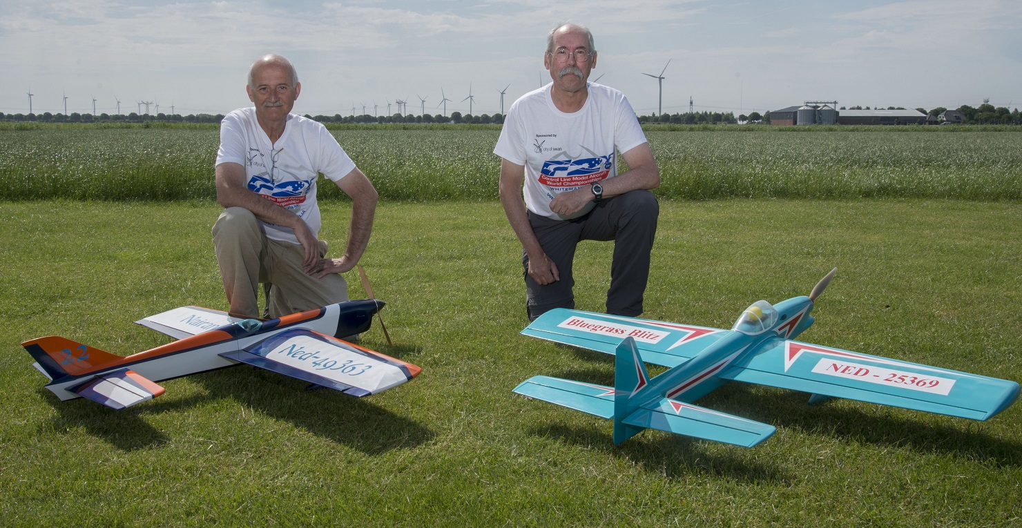

Kijk daarom vooral ook even hier , Henk -links op de foto- legt het prima uit. :thumbsup:
Je kunt het stuk over de zijde desnoods overslaan, omdat jij alles toch hebt ingedekt met hout.
Realiseer je, dat in dit geval het tissue de rol van primer goeddeels overneemt.
Een kwestie van schuren, lakken, schuren, enz.
Ik gebruik op hout zelf geen spanlak maar gewone, blanke celluloselak.
Daar gaat aan het eind meteen de kleurlaag overheen. :yes:
Ga je daarentegen eerst nog eens met primer, porienvuller of wat dan aan de gang, dan voeg je alleen maar dood gewicht toe. :eek:
Da's geen probleem bij boten, auto's of treinen, maar we're talking airplanes here....;)
Zeg nou zelf, geen primer, maar toch best aardige kistjes?
