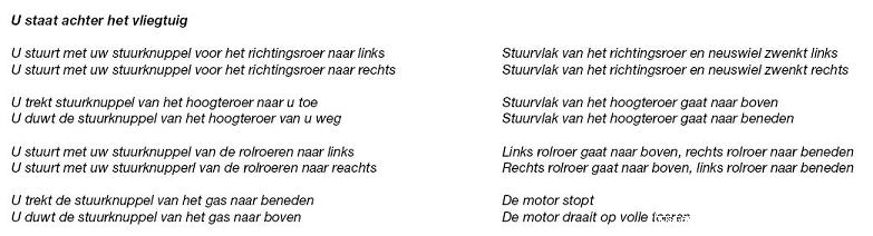

Als ik in de handleiding van dat ding kijk, staat er nergens iets over flaps.
Voor zover ik eruit opmaak, heeft de protech cessna 400 geen flaps, maar rolroeren (ailerons).
http://www.protech.be/Manuals/T0440manual web.pdf
Mogelijk dat flaps en ailerons verward werden?
Hoe dan ook, als je e.e.a. aangesloten hebt zoals in de handleiding, en je accu's geladen hebt/volle batterijen ehbt, zou het moeten werken zoals hierboven staat.
Neem ook de tijd de uitslagen van de roeren goed in te stellen, en controleer goed het zwaartepunt (met accu, compleet vliegklaar).
Volgens Protech zou het toestel wel geschikt zijn voor een beginner.
Het is een hoogdekker met een span van 96cm, vleugelopp. 15,3 dm^2, 430 gram vliegklaar.
Als je de ailerons gescheiden aanstuurt middels aparte servo's en kabels, kun je op bepaalde zenders deze ook als flaps programmeren, zoals bijvoorbeeld bij de MX12.
Als je ze met een Y-kabel aansluit werkt dat natuurlijk niet.
