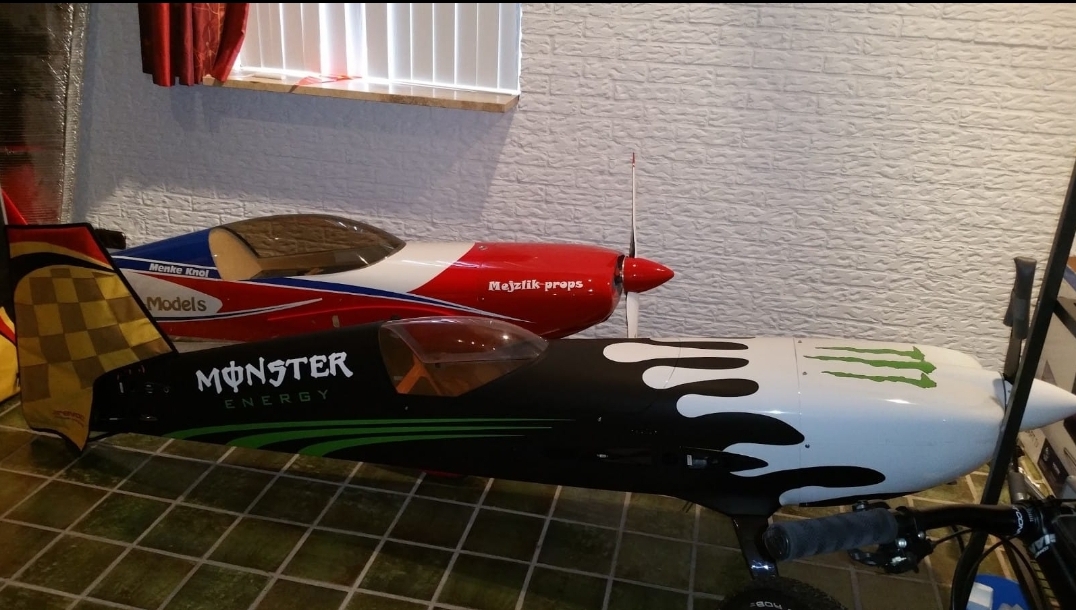

Mijn Krill Extra 3.1 was ook gewrapt.
Bleef goed zitten.
Had een professioneel bedrijf in show cars aangebracht
