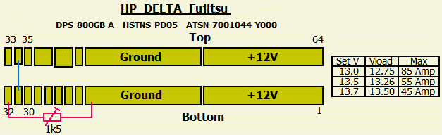

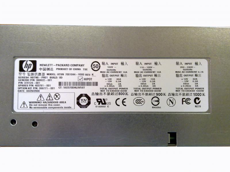

Nu heb ik deze voeding ATSN-7001044-Y000
ik heb al een en ander doorverbonden ,de lader gaat aan ,maar zodra ik er een lipo aandoe zakt de spanning in elkaar en geeft de lader aan low voltage
heeft iemand hier ervaring mee of moeten er toch 2 voedingen aan elkaar gekoppeld worden , het zou toch moeten kunnen 1 voeding daar heb ik voorlopig genoeg aan?

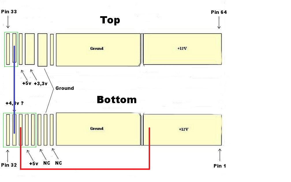

Deze heb ik ook geprobeerd maar dan gebeurd er wat ik beschreven had , dus de spanning valt in elkaar
bij het onderstaand plaatje gebeurd er niets alleen als ik de 220v stekker eruit haal dan hoor ik nog even de fans draaien dus deze

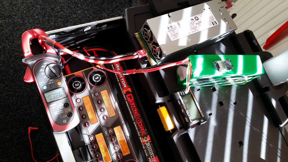

ik heb de weerstand nu verwijderd en alleen 31-34 doorverbonden mijn HK Reactor 4x300watt gaat gewoon aan (heb geen autolamp)
ik meet 12,65volt indien ik een lipo wil laden lijkt het erop dat er geen vermogen uitkomt ik zie heel even de amp omhoog gaan voor het laden
maar die zakt inelkaar tot 0 daarna geeft de lader aan te lage spanning terwijl ik 12,45volt meet op dat moment
Gewone lipo's met een normale voeding of accu werkt hij gewoon, voor de zekerheid net getest begon ook te twijfelen
Zou toch eens proberen met een vaste load (weerstand of 12V lamp) aangesloten op de voeding en dan de lader erbij, kijken of hij dan nog steeds inzakt.

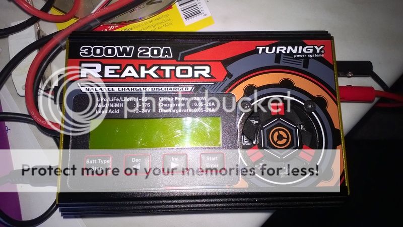

Gevonden de reactor had ik op een minimale ingangsspanning gezet van 12,8volt dit ivm met het laden vanaf een 16000mah 4S lipo en daar kwam hij net onder zoals gemeten
toen je zei
Doet de lader het wel vanaf een auto-accu?

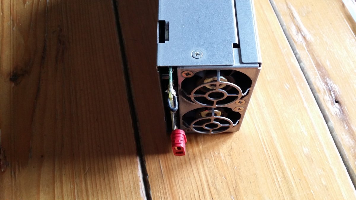

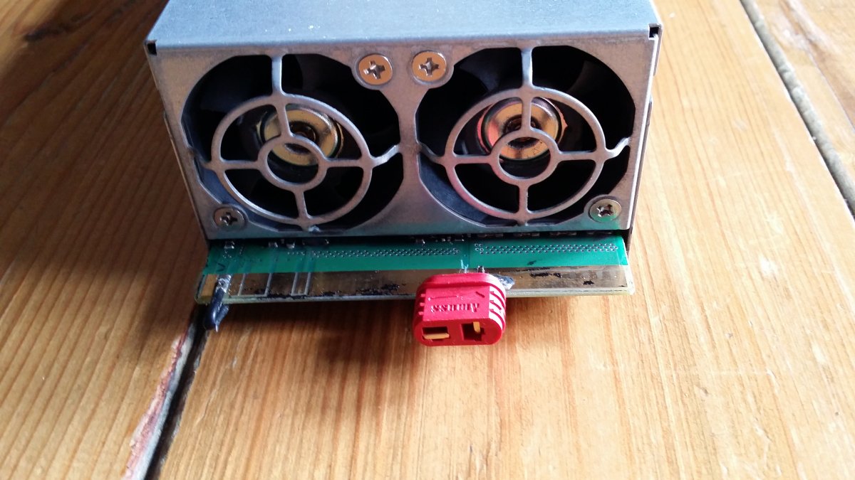

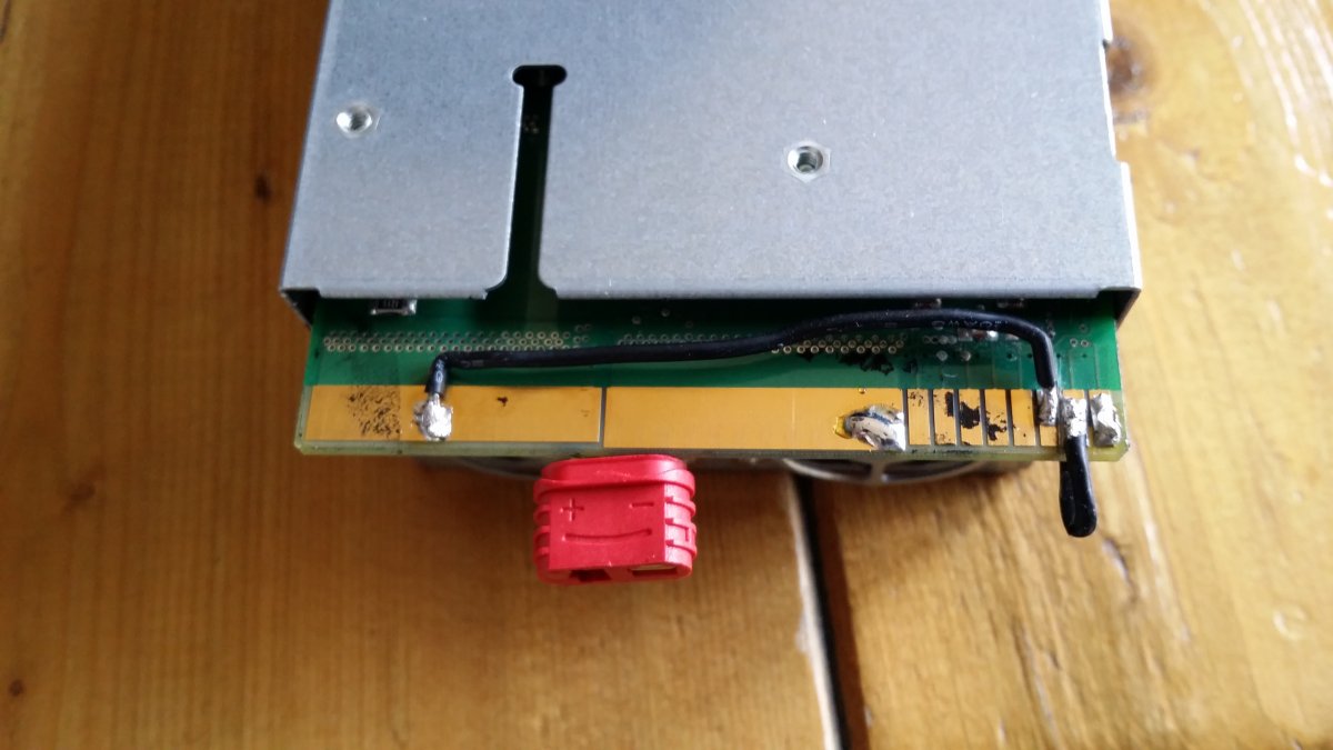

ging bij mij een lampje branden stom stom stom maar goed bedankt voor het meedenken ALM het werkt dus toch met de volgende aansluiting
al die instellingen erg mooi veilig enz maar goed om over na te denken nogmaals bedankt!!!!
Mooi! :feli:Eventueel kun je de spanning nog iets verhogen met de weerstand, maar die kan ook weer niet te hoog worden i.v.m. overspanningsbeveiliging in de voeding las ik. Je weet nu tenslotte dat hij werkt.
Het bewijs er zitten 2 van die 16000mah nu op niet helemaal leeg en in test stand normaal sluit ik de balanceerstekkers wel aan, achteraf erg simpel maar goed nu nog voor de juiste afwerking, voor weinig een goede zware voeding!!

De volle 4x300W zul je er niet mee uit deze voeding halen, maar wellicht is dat ook niet nodig. Mocht het wel nodig zijn dan kun je twee van deze voedingen in serie zetten (waarbij bij eentje de GND/Massa losgehaald moet worden van de afscherming), Dan haal je grofweg 1968 W maximaal vermogen (24V x 82A), waarbij de lader dit beperkt tot 1200 W. Maar da's jou wel bekend denk ik.:)
