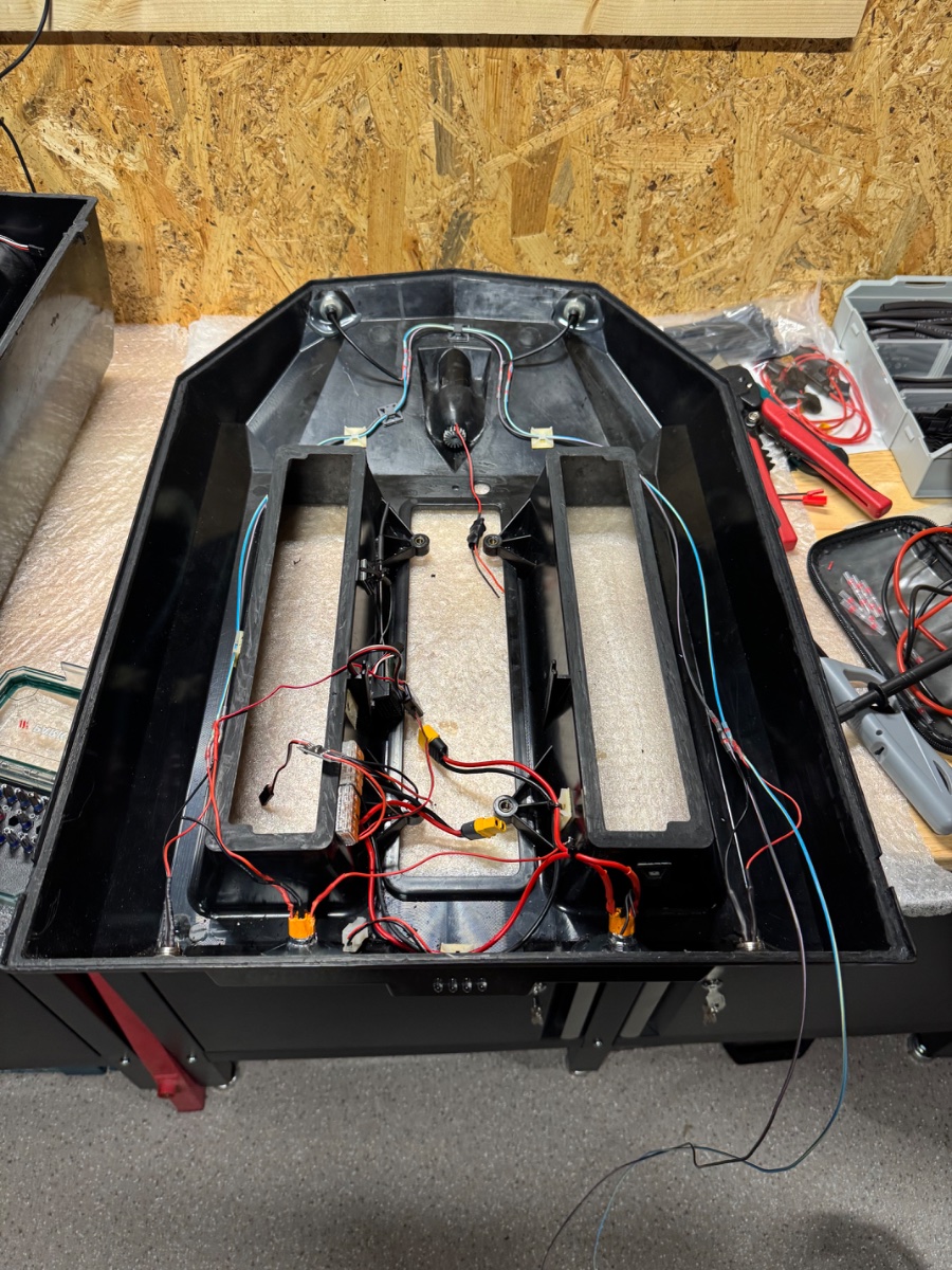

Beste leden,
Ik ben opzoek naar een montage kit/lijm waarmee ik:
1. De transducer in de boot kan verlijmen en afdichten.
2. De twee delen van de boot weer aan elkaar kan bevestigen (boven en onderkant)

Inmiddels weet ik ook waarvan het materiaal gemaakt is. 4mm slagvast ABS.
De boot zal voornamelijk in zoetwater gebruikt worden en hooguit maximaal een uur in het waterliggen. Daarna zal deze weer op het drogen staan tot deze weer gebruikt moet worden.
Je zegt alle twee (ik heb de mensen in jouw link ook een mail gestuurd waarvoor dank) maar bedoel je daarmee dat het niet uit maakt welke ik gebruik? Beide zijn goed genoeg voor de toepassing?
Kleine aanvulling.
Het bovenste deel dat aan het onderste deel verlijmt word zal ook de onderkant moeten kunnen dragen met daarin ook de accu.
Er zit een handvat aan waarmee de boot opgetild zou worden uit het water en vervoert de lijm/kit moet dit dus kunnen dragen.
