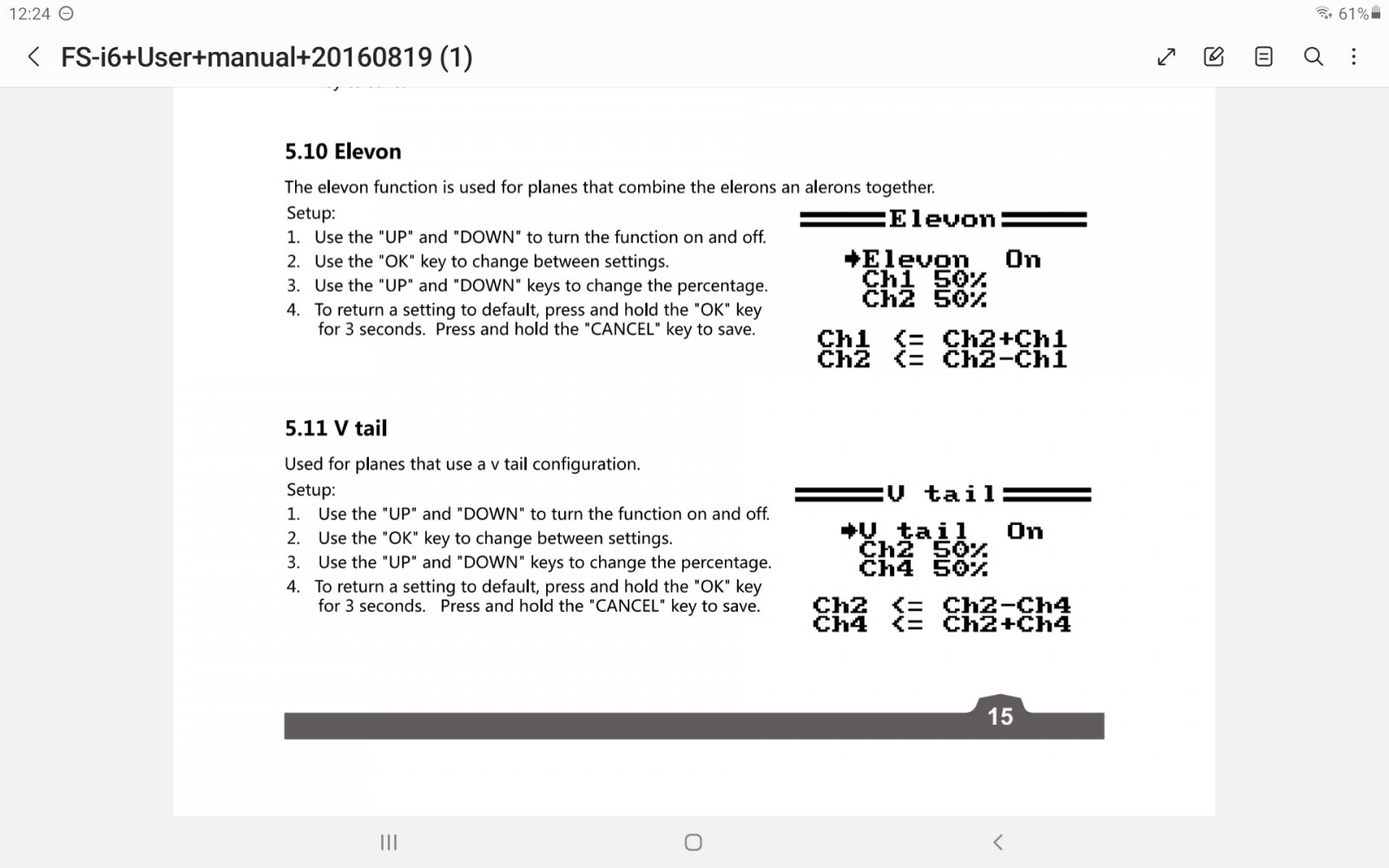

Martin, Kijk eens in de manual van de zender bij instellen V-mixer. De motorregelaars moet je dan zien als de servo's, die de V-staart van een vliegtuig bedienen. Succes ermee! Gr. Klaas.
Bedankt klaas.. Ik denk dat dit het is.. volgens mij moet ie in de Elevon stand... Bedankt voor je reactie, we gaan het even uitproberen...
Laat maar even weten als het gelukt is Martin. Gr. Klaas.

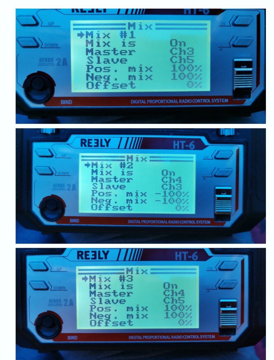

Fs i6.
Hoef je niet moeilijk over te doen.
Simpel
    170,9 KB · Weergaven: 125
Waarom zo moeilijk doen!
Sluit de motoren in serie of parallel aan op 1 regelaar en je hoeft dan geen rare en moeilijke handelingen uit te halen.
