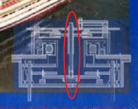

images
De verschillende richtingen van stuwkracht en de bijbehorende bladstand zijn hier duidelijk geillustreerd (een VSP met 4 bladen komt echter bijna nooit voor, dit is slechts een schema):

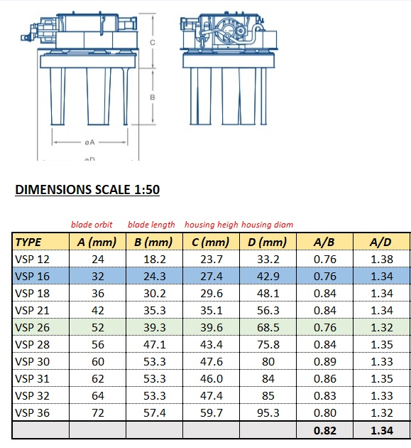

De afmetingen heb ik omgerekend vanuit het origineel en de gemiddelde verhoudingen van bladhoogte en rotordiameter bepaald.
De Graupner 60 mm versie is van hieruit gezien behoorlijk aan de maat (VSP 30 omgerekend) en eigenlijk alleen geschikt voor zeer grote sleepboten met veel interne ruimte. In schaal 1:50 dan. Ik heb plannen voor een boot waar ze in gaan, met laag achterdek, vandaar. Maar ik houd nog even geheim welke:) Heb eerst nog wat andere projecten lopen voordat er een nieuw scheepje komt. Als ik eenmaal een werkend systeem heb is het uiteraard makkelijk te verschalen om in een sleepboot te kunnen maar ik zoek graag eerst de limieten op.

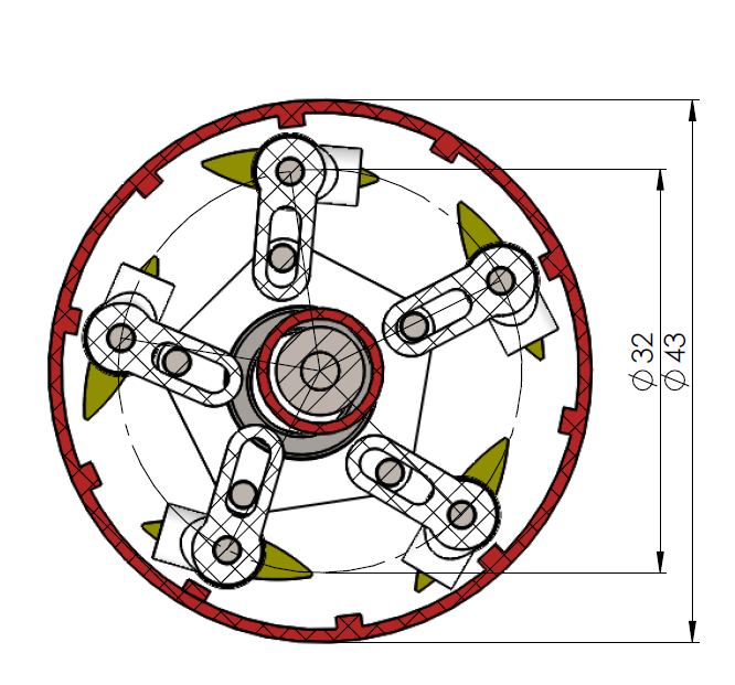

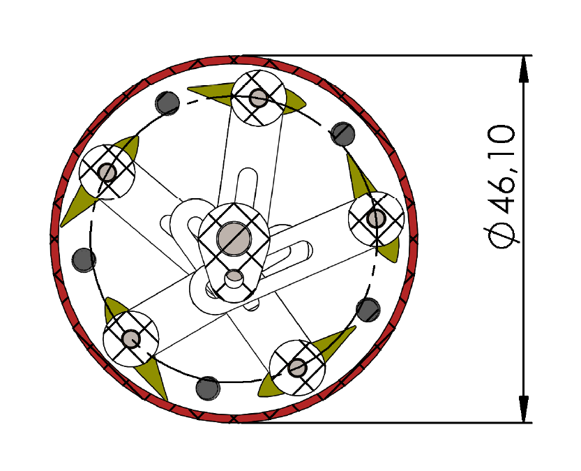

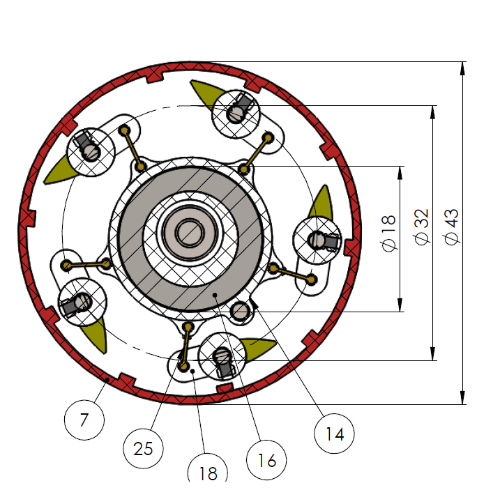

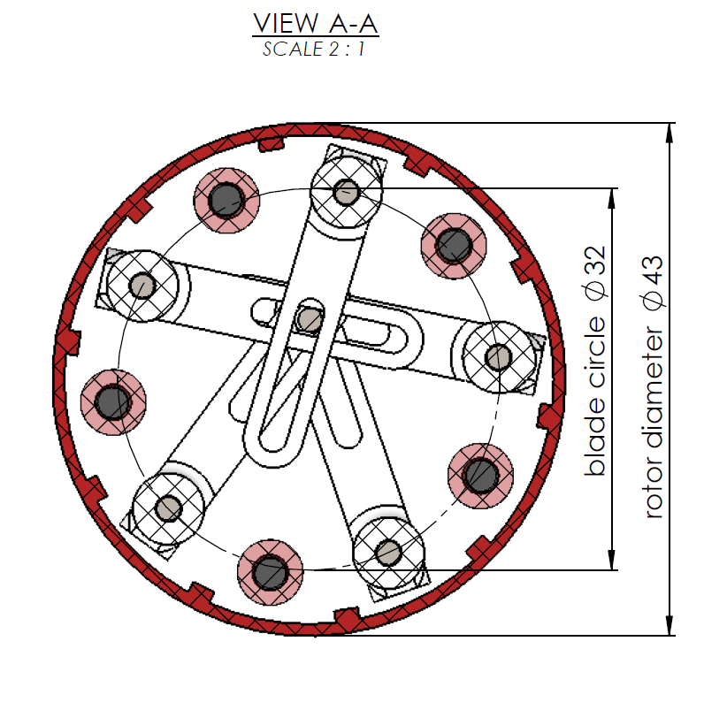

Hierbij is terug gegaan naar het armen principe maar nu met een 90 graden verdraaing van de blad verstelling. Het principe van alleen scharnieren en dus weinig slijtage is behouden.
De totale hoogte van de unit is wel net als bij versie 1 erg kritisch. De armen moeten zo dun mogelijk zijn en worden dus uitgevoerd in messing of aluminium.

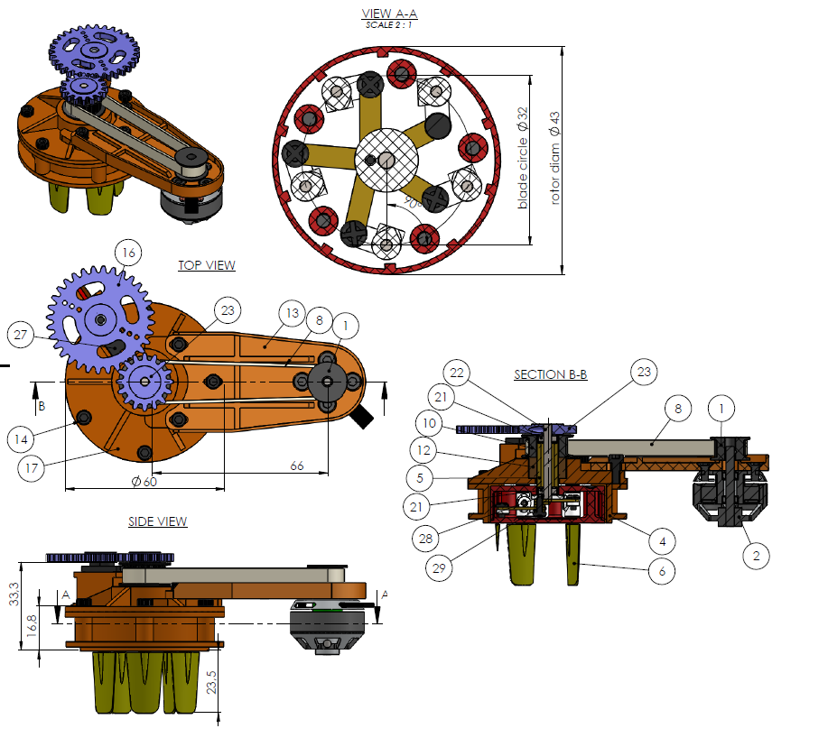

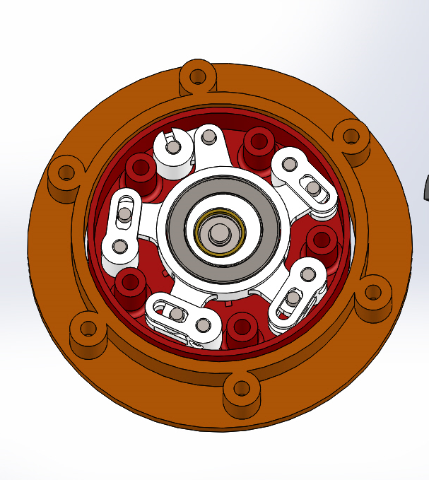

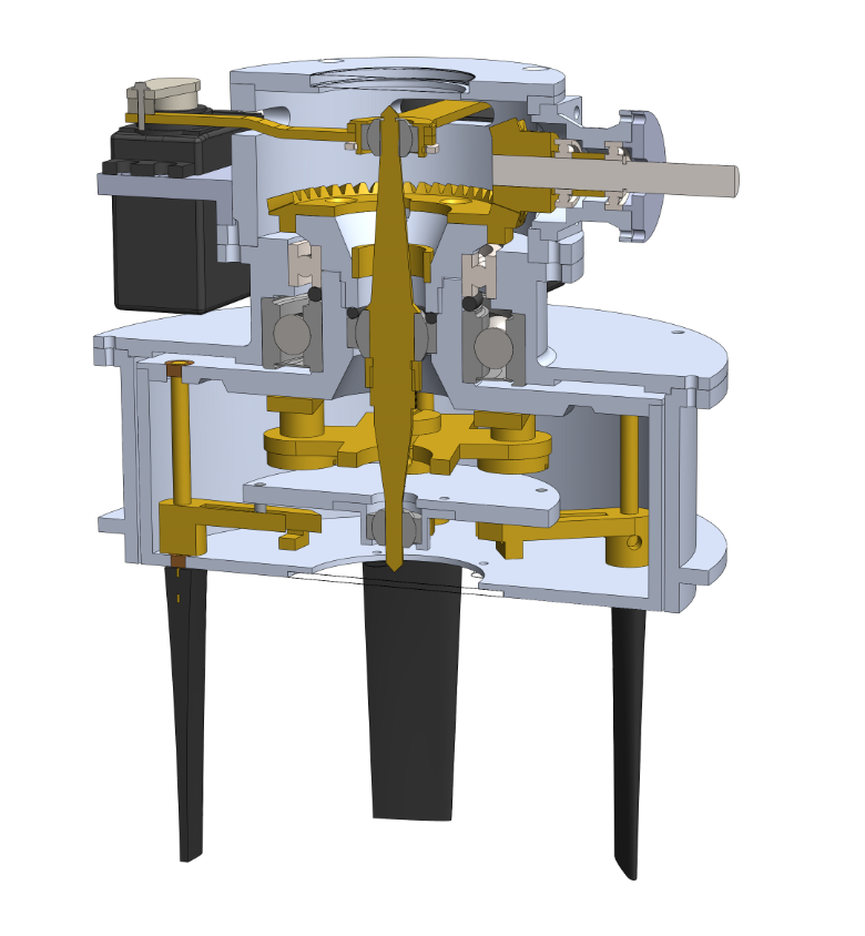

En hier een overzicht tekening van de complete unit. Het blauwe tandwiel probeer ik een mini servo onder te krijgen die de versturing links-rechts verzorgd.
Voor-achter gaat dan met de draairichting van de motor. Door van deze het toerental te regelen wordt ook de hoeveelheid stuwkracht geregeld.

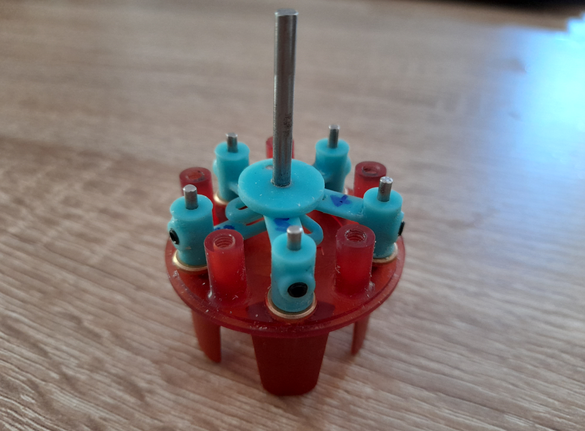

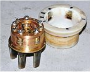

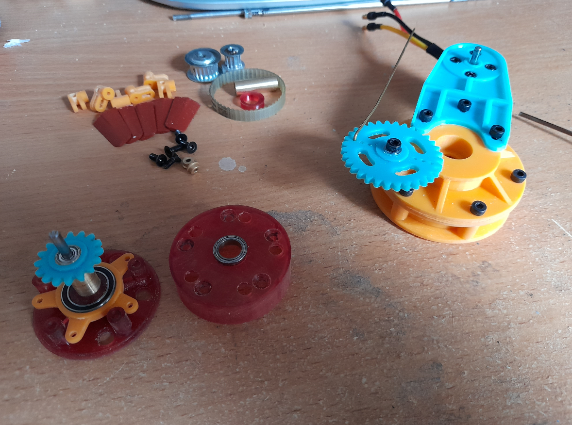

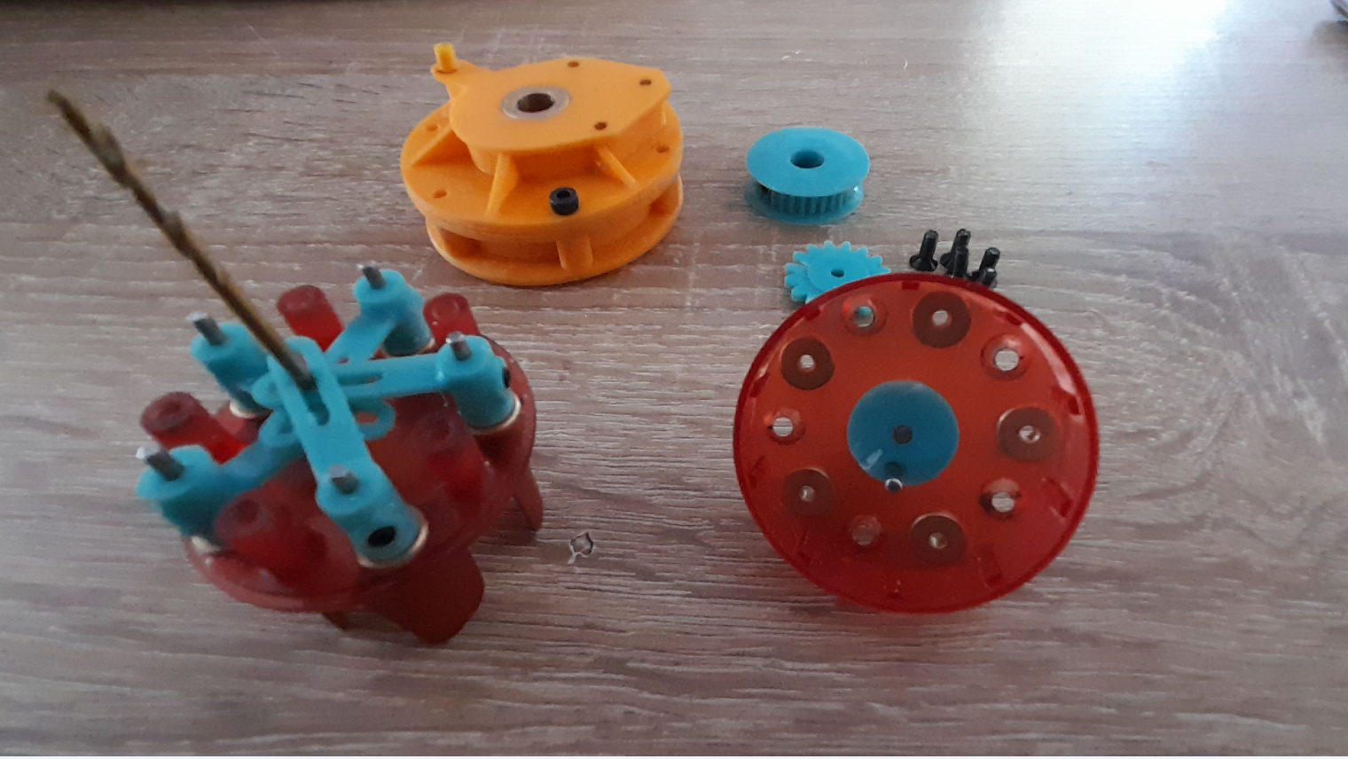

HIer een plaatje van de onderdelen van versie 2. Zoals eerder besproken werd deze het hem niet.
De behuizing en motor fundatie konden echter wel gebruikt worden voor de definitieve versie
Duidelijk zichtbaar ook het grote tandwiel die de servo uitslag van 90 graden omzet naar de benodigde 180 op de VSP.

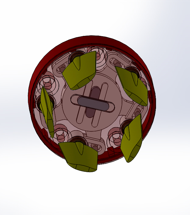

Terug naar de tekentafel.. Niks is zo veranderlijk als het ontwerp proces. De laatste versie werkte goed maar had toch nog wat nadelen.
De onderdelen werden wel erg klein waardoor het moeilijk was genoeg 'vlees' over te houden rond de stel asjes, met het riscio op breken.
Ook zaten de inbusjes voor de blad assen behoorlijk in de weg van de armen.
Daarvoor waren de bladen 105 graden gedraaid tegenover de armen wat het erg moelijk maakt om ze correct af te stellen.
Daarom terug gegaan naar een aangepaste versie 1. Een bijkomend voordeel is dat deze ook makkelijk omgebouwd kan worden naar een versie zoals van Graupner met 2 servo's.

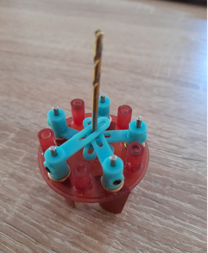

Zonder een ander mechanisme toe te passen kan er makkelijk een stuur knuppel ingeschoven worden, mocht mijn besturing niet werken zoals gedacht.

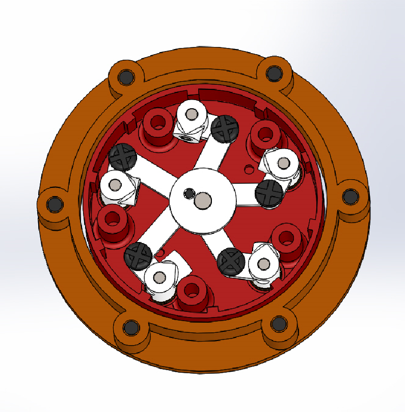

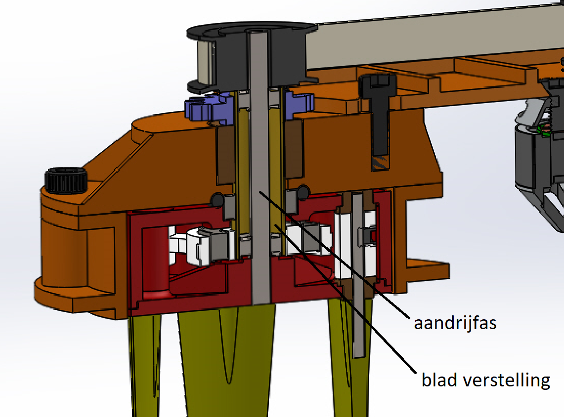

Hier het complete mechanisme samengesteld. Goed is te zien dat met een boortje of asje in het midden het vrij makkelijk is om de bladen correct af te stellen.
Dit is van cruciaal belang voor het goed werken van de VSP omdat een kleine blad uitslag bij dit hoge toerental al een waterstroom geeft.
Ik maak hier een adapter voor die ik om de bladen heen schuif waarbij ze op exact 90 graden worden gehouden waarna ik de inbusjes vastdraai.
Daarna de verstelschijf gemonteerd. Deze wordt dus 180 graden gedraaid door de servo via het tandwiel bovenop de unit.
Daarna kan het geheel in het huis geschoven worden.

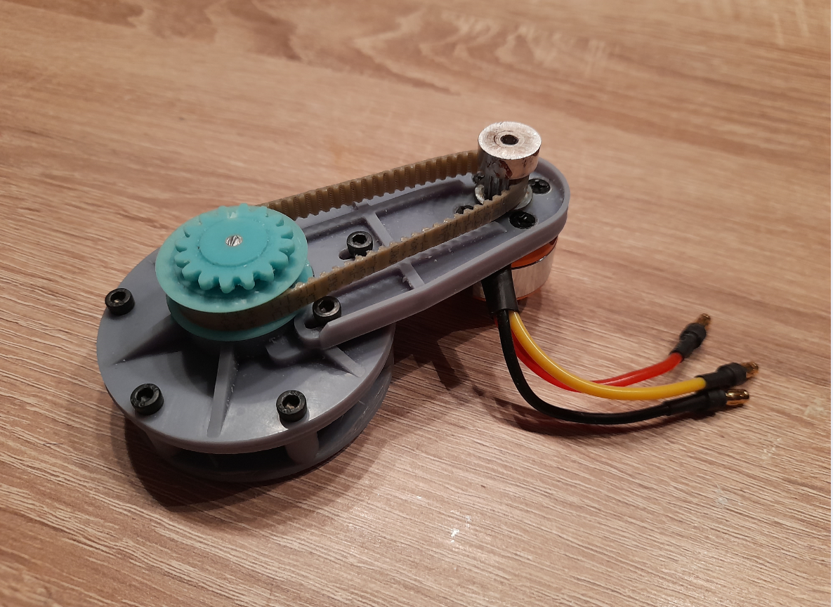

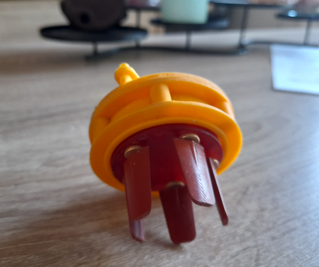

Het huis nog wat aangepast om de motor te kunnen monteren. De blauwe riemschijf wordt vervangen door een aluminium versie.
De printhars is geweldig spul, je kunt er echt alles mee maken. Maar het is vrij zacht en broos, Een dergelijke schijf gaat te hard slijten met een riem op zoveel toeren.

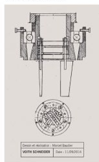

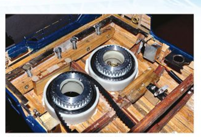

Zoals het systeem van Jean-Louis uit Frankrijk. Ik kijk graag hoe anderen dit doen, dit systeem is wel een voorbeeld voor mij.
Echter wil ik het systeem compacter maken vanwege bovengenoemde reden.
