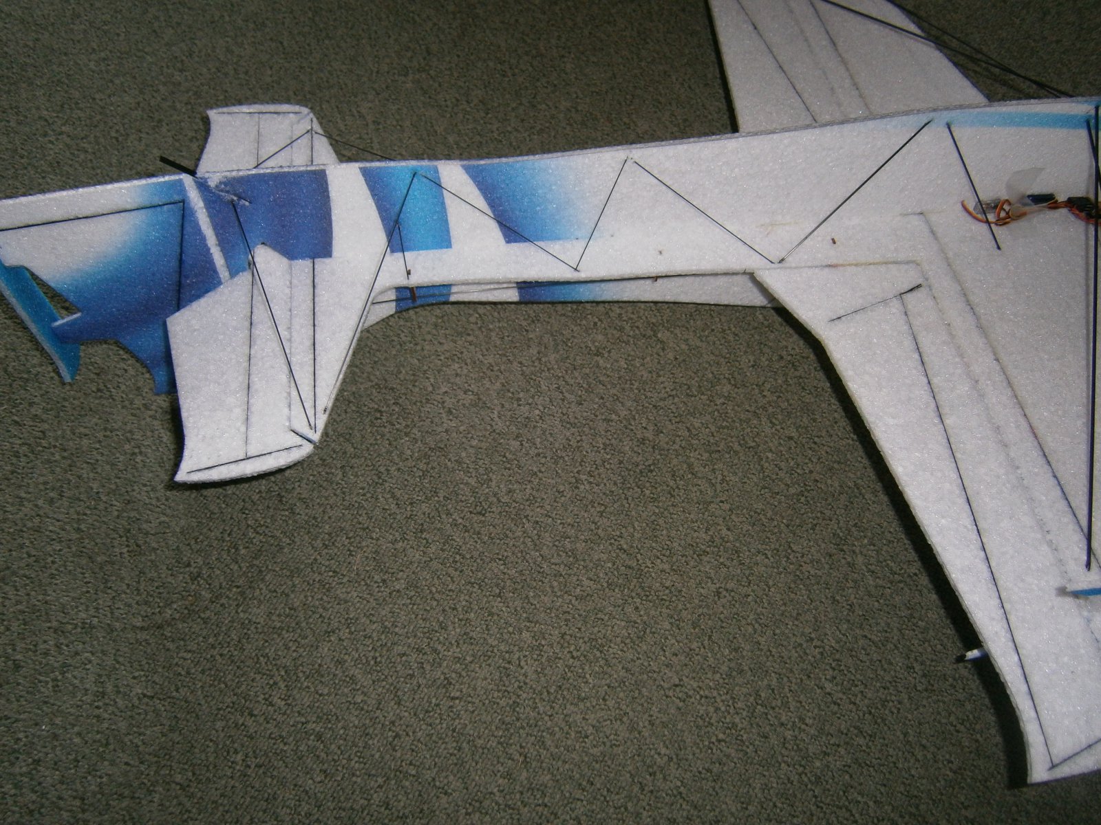

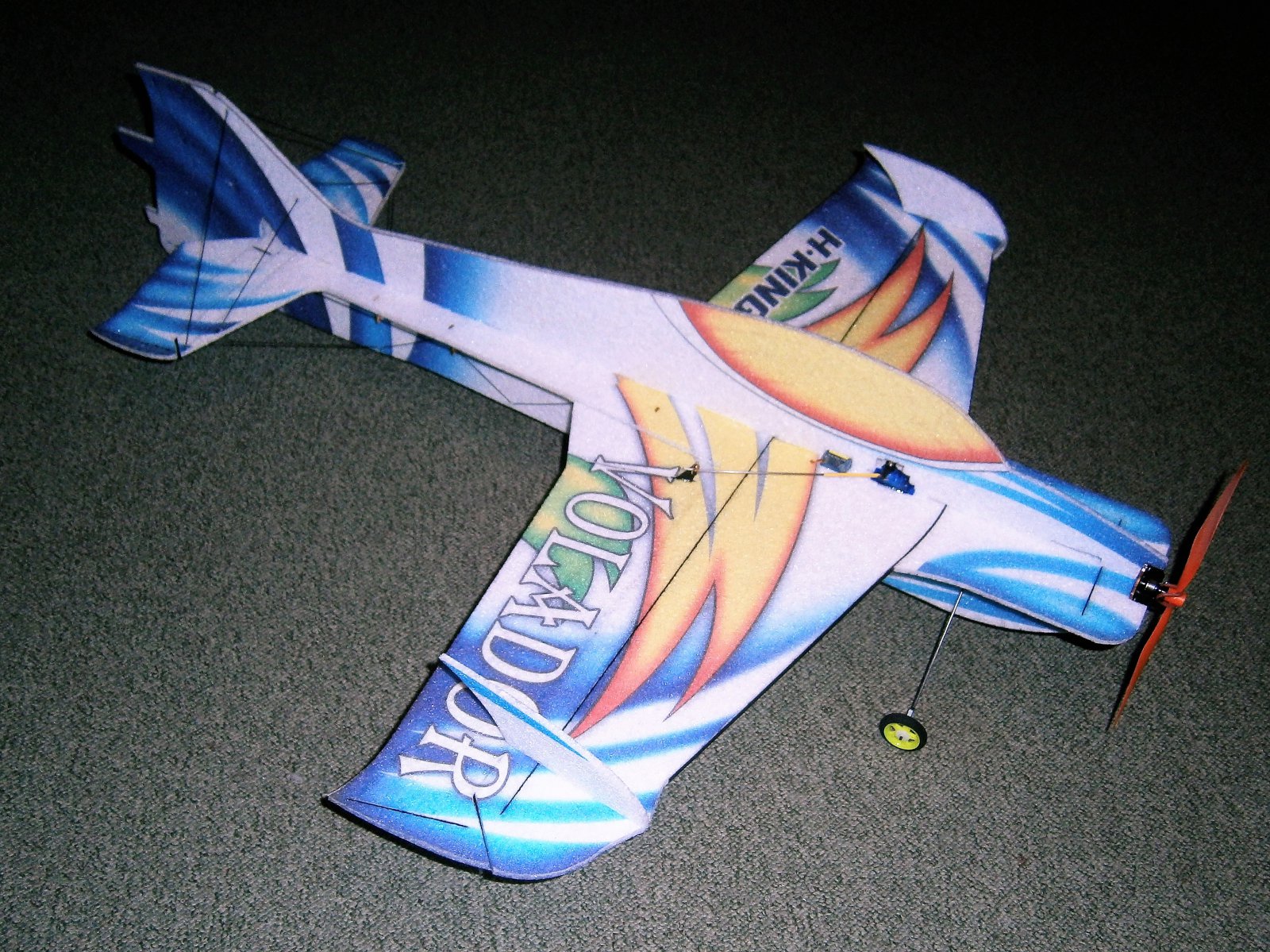

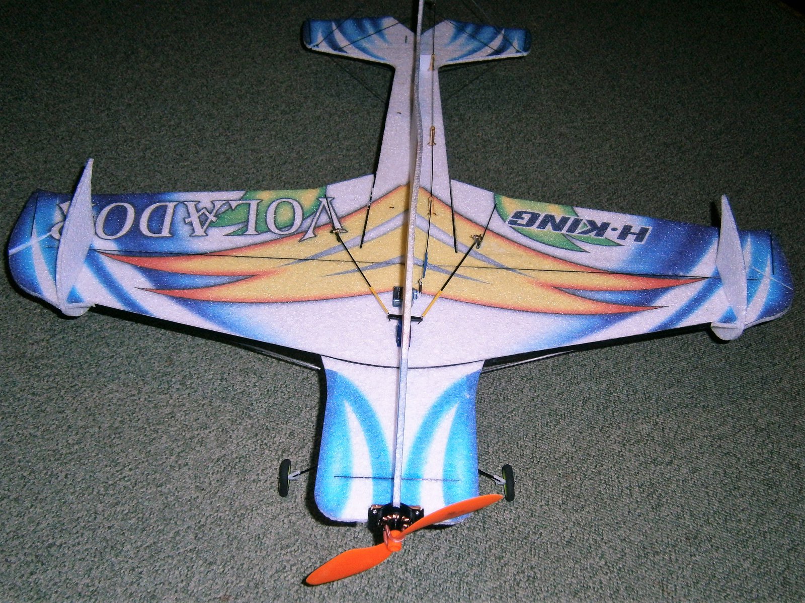

    Klaar voor maiden deze zondag . Staart volledig ondersteund met carbon staafjes anders pfft , slappe was .

    Ziet er leuk uit , veel werk om hem vliegbaar te maken ?

    Nee , niet echt . Gewoon ipv de depron steunen links en rechts heb ik carbon staafjes gezet en net zoveel tot naar mijn gevoel de hele zwik stevig genoeg aanvoelt . Morgen vlieg ik hem in . Met een beetje geluk ook een filmpje ?

    En hem ook aan het bouwen, maar dan niet voor rc maar indoor lijnbesturing. Ben benieuwd hoe hij het dan doet. Heb je bij de romp ook die stuken schuim gebruikt die schuin erin gelijmd moeten worden?

    Nee , daar heb ik dus carbon staafjes gebruikt op de onderste helft en boven helft gewoon niets . Maakt niet uit in vliegen en is gewicht gespaard .

    Klopt, en zal even toelichten . Ik ben nogal een bouwer en daar vindt i' veel plezier in . De volador was een uitdaging vanwege de lage prijs maar er waren minpunten zoals de slappe staart en dan nog wat details . Eens die opgelost door ervaring in bouwen wordt een goedkope vlieger ook goed . Er bestaat zelfs een milled versie van maar zover ben ik nog niet . Ik ben uitgekomen op een totaalgewicht van ong 185 gr . Niet erg licht voor een indoor maar niettemin geen probleem voor vliegen , torquen enz. De enige reden voor geen filmpje vorige zondag was mijn eigen roekeloze gedrag . Wat heb i' voor gehad , hij was gewoon met de neus recht op de vloer geraakt en de motor was los . Daar bij ook ondervonden dat de stock motorsteun van te hard hout gemaakt was en breekt bij het minste. Ondertussen zelf nieuwe motorsteun gemaakt van een beter soort hout en klaar voor zondag . Ook de uitslagen van de ailerons zijn groter gemaakt door langere servo arm . En ja nu weer op zoek naar een nieuwe uitdaging maar moet tegelijk ook wat plaats maken .

    De Hobbyking Volador vliegt op zich erg goed allen het gebruikte Epp is helaas aan de slappe kant in de basis is vliegtuig design best goed beter dan er met de hobbyking epp uit gehaald wordt
    maar met goed bouwen kom je al een eind en 185 gram voor een gewone volador is netjes
    Er bestaat geen milled versie van hobbyking
    daarom heb ik de mijne gemilled met de handfrees
    voordeel 15 gram lichter en er zit wat meer carbon in waardoor hij minder slap wordt
    meer van de milled versie is te zien op https://www.facebook.com/patrickdevos1980/media_set?set=a.2302581949757967&type=3
    of vliegend hieronder
    voornamelijk een carbon strip of staafje op deze plek brengt in de staart wat meer
    stijfheid
