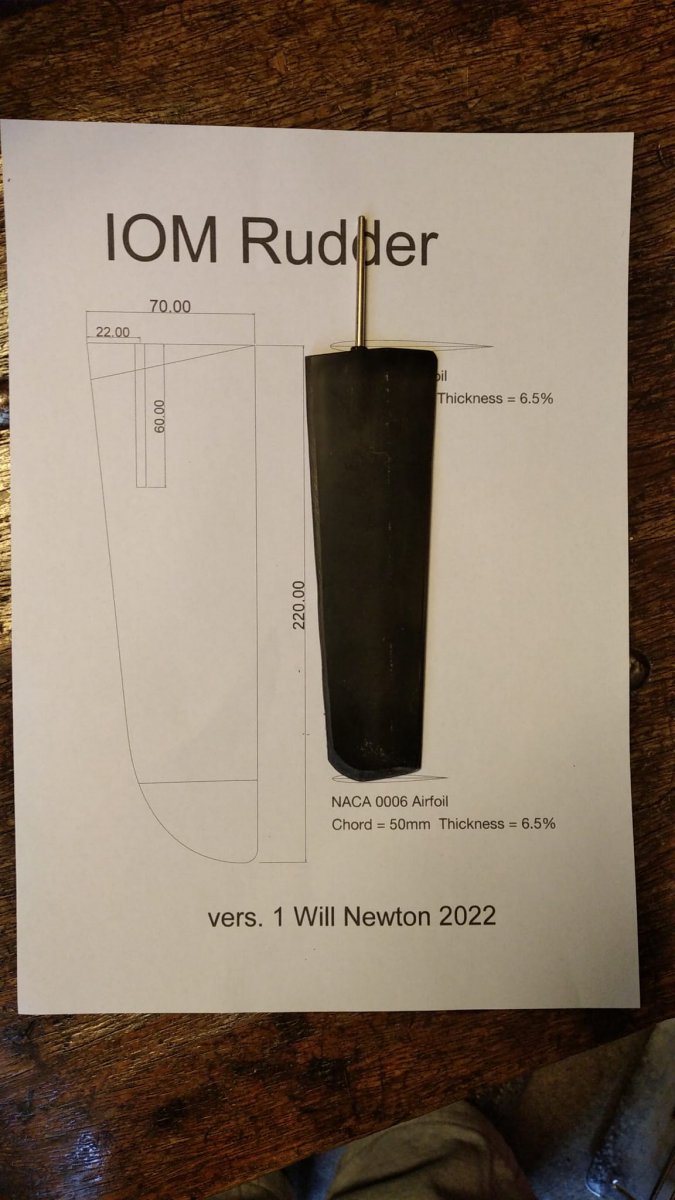

Als volgende klus het roerblad verlengd aan de achterzijde, zodat het balansdeel kleiner wordt en hopelijk het grotere oppervlak wat meer controle heeft, want het smalle roerblad deed bij lage snelheid maar heel weinig.
Het gebruikte materiaal is ABS plaat, stomp verlijmd met MEK, de holtes opgevuld met een ABS papje. Dat moet in dunne lagen om het oplosmiddel te laten uitdampen, dus voldoende laag opbouw neemt z'n tijd.

Vanmiddag het vergrootte roerblad wezen testen; dat werkt als een tierelier, in negen van de tien gevallen ga je daadwerkelijk overstag, in plaats van stil te vallen en achteruit weg te drijven.

Het vergrootte roerblad en het draaipunt voor de giek:
Het roerblad meet nu 140 x 58 mm, dat is nog lang niet de 220 x 70 van de maatschets, maar het werkt.
Zoals de foto genadeloos onthult, is het oppervlak niet superstrak, maar daar zul je weinig van merken, hoop ik, anders mag de eigenaar zelf aan de slag met het schuren en schrapen.
