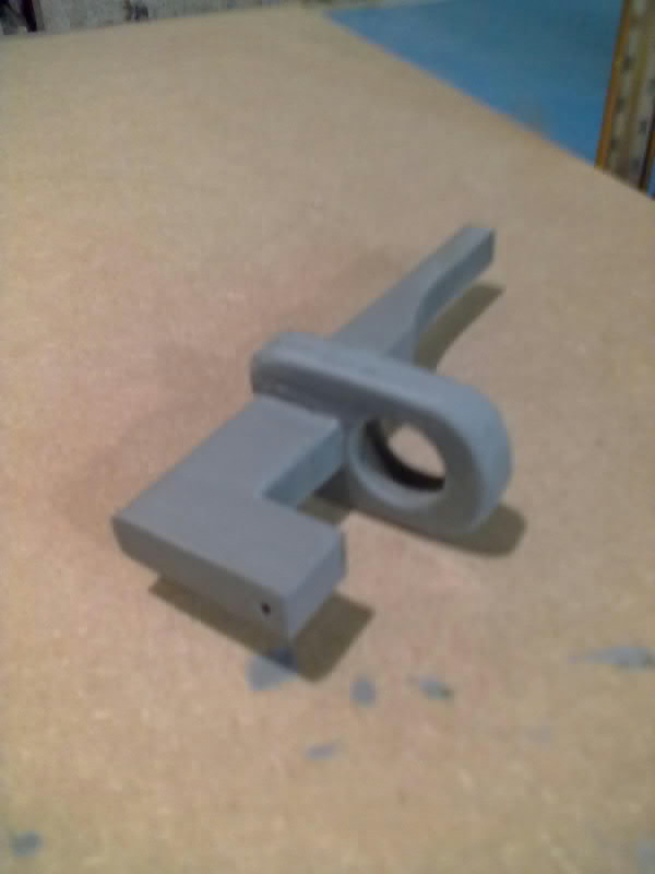

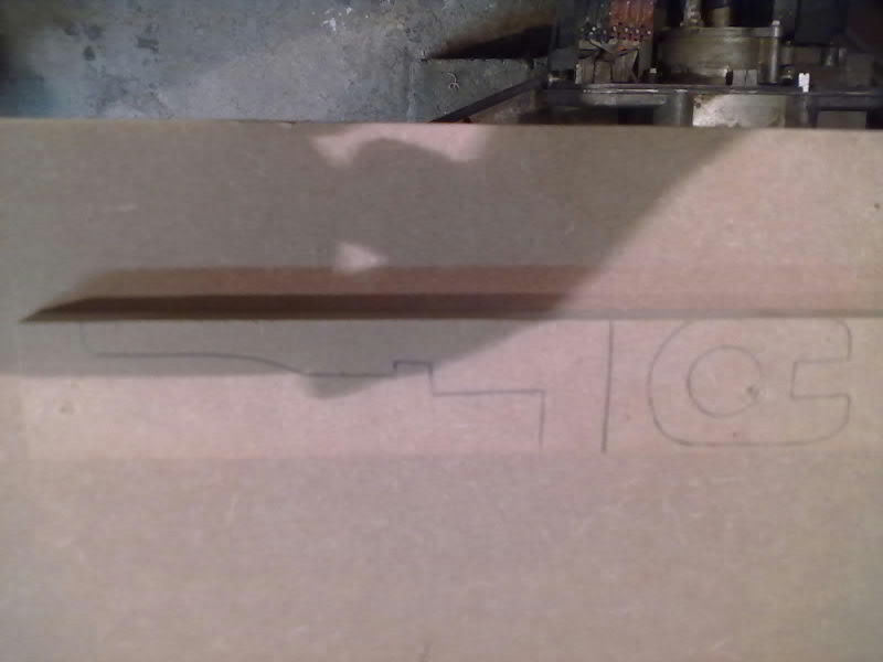

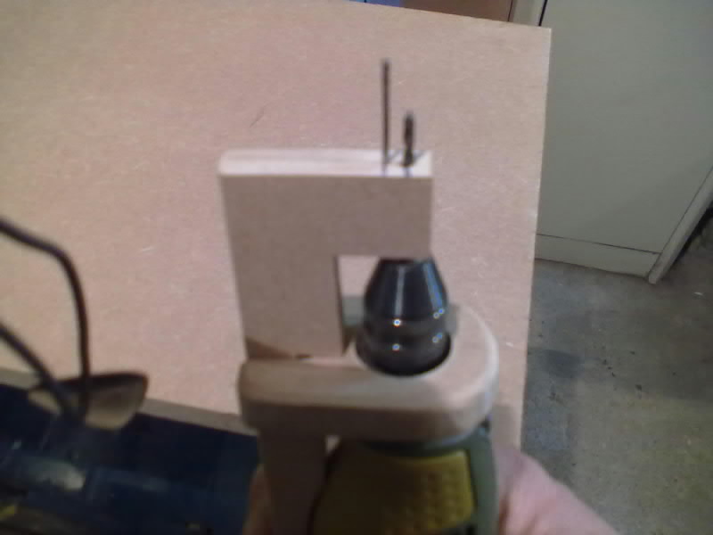

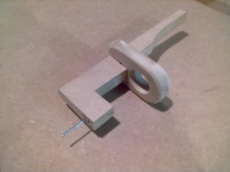

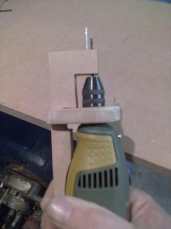

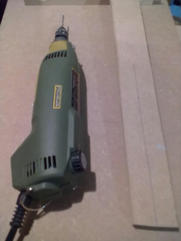

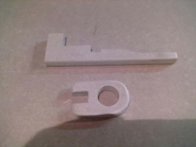

In afwachting van het kunnen afhalen van mijn VARIO romp van de BELL430 (a.s. zaterdag is het zo ver :D:D) heb ik mijn hersens gepijnigd om een gemakkelijke manier te vinden voor het boren van de massa's revetten en vooral de tussenafstand ervan.
Hieronder kunnen jullie de geboorte van mijn "state of the arte" volautomatisch revettussenafstandhoudertje volgen. Ik heb gekozen voor een tussenafstand van 4mm, denk wel dat dit vrij realistisch is bij schaal 1 op 7,1.

Ik denk wel dat dit nuttig gaat zijn bij het vele boren ;)
Heel creatief gevonden, maar ik vrees dat het zo niet gaat lukken!
Waarom niet? Je boor gaat verlopen op de harde gelcotelaag!
De enige oplossing is elk gaatje eerst voorprikken.
Zelf print of teken ik mijn revetten af op zelfklevend materiaal.
Die stroken kleef ik dan op de romp. Voorprikken hoeft dan niet omdat de boor eerst door het zelfklevend materiaal gaat en dus niet kan verlopen op de gelcote.
In mijn Alouette bouwstrip staat die werkmethode geïllustreerd.

Hoi Nick,
Ik ben van plan een zelfklevende papiertape te gebruiken om de lijnen van de revetten op uit te tekenen, misschien lukt het dan toch wel met het "inzetten" ?
Wanneer kan ik best mijn romp opschuren ? Ik dacht eerst alle gaatjes te boren, dan mijn romp helemaal op te schuren en dan pas de revetten te lijmen. Is dit de goede werkwijze of doe jij dit anders ?
Groetjes,
Ronny
Een zelfklevende tape met daarop de reveteerlijnen uitgetekend of geprint en op die lijnen je boorafstandhouder gebruiken lijkt me een goed idee. Da's dan jouw en mijn systeem gecombineerd. De tape zal beletten dat de boor verloopt.
Eerst alle gaatjes boren en dan schuren zou ik niet doen. Je zal je geboorde gaatjes terug een beetje dichtschuren en er bijgevolg geen revet meer inkrijgen. Dus eerst schuren en vervolgens je gaatjes boren en reveteren.
