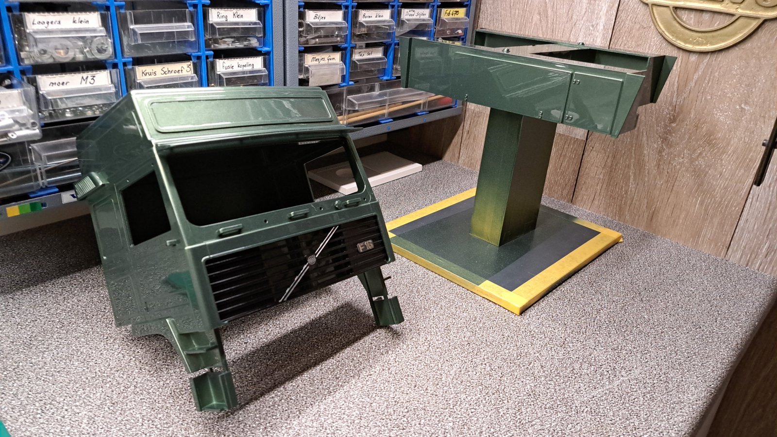

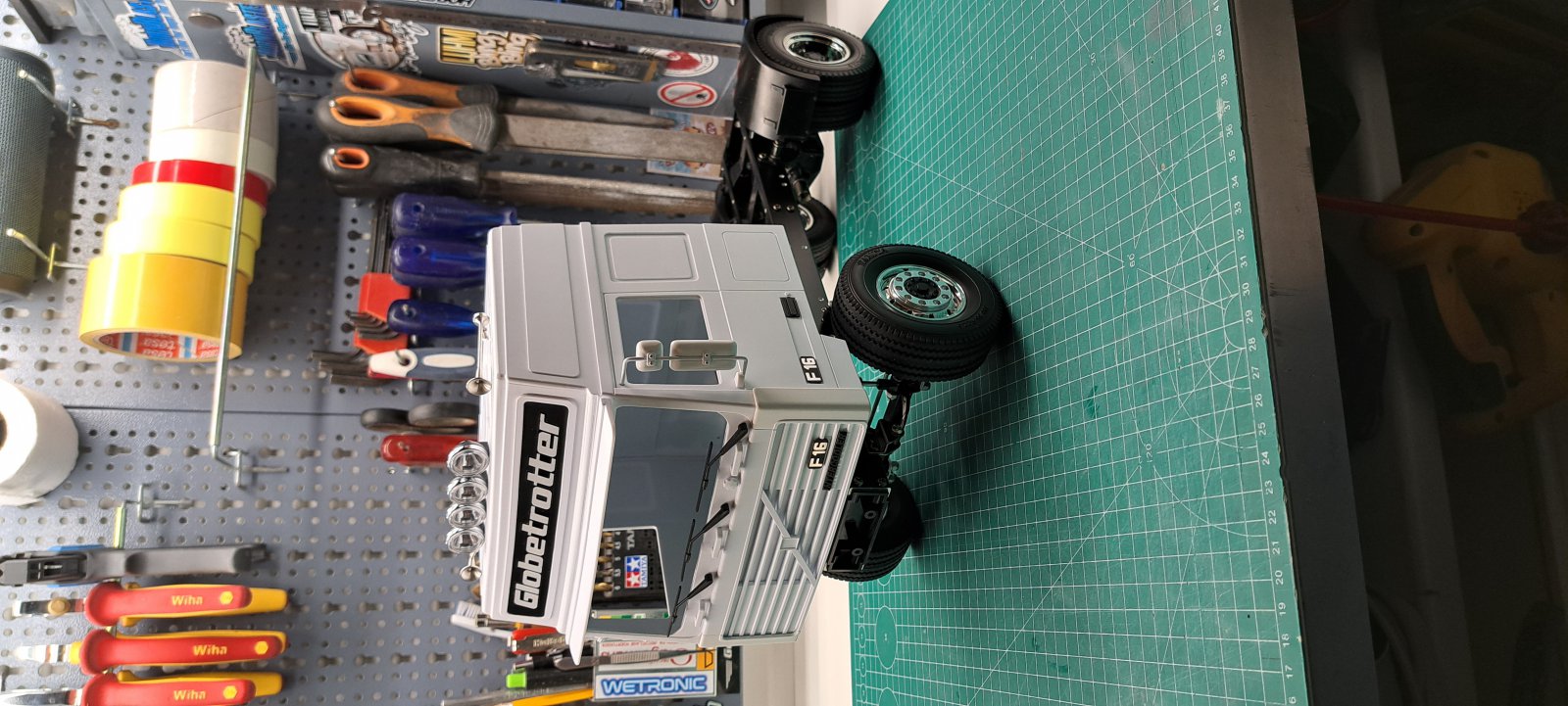

Eerst wat foto's van de cabine.

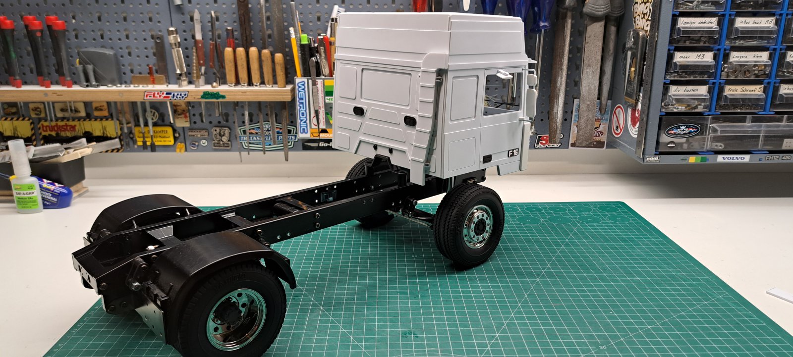

Zij en achter nog in lose delen, weer in verschillende lagen opgebouwd
Hier in mekaar , met de voorkant . En op een tijdelijke chachie
Intercooler en spiegels
Achterzijde

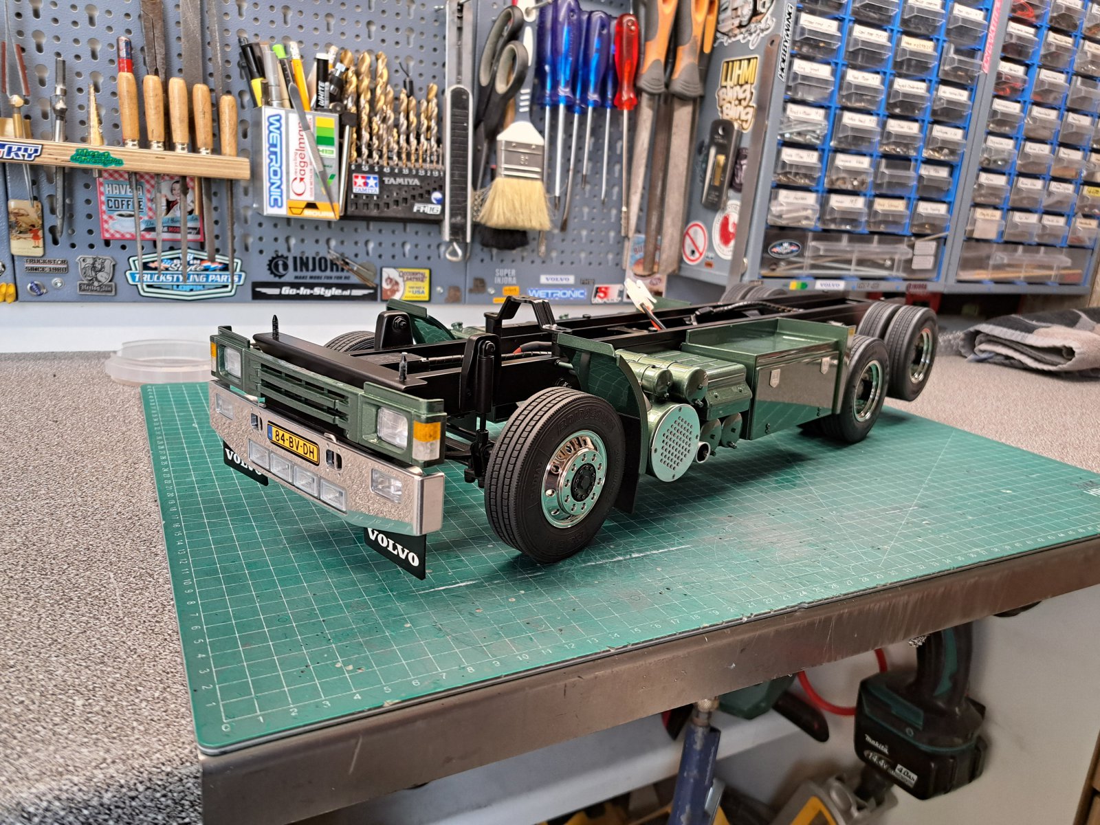

Begin aan de koplampen en onder bumper
En de spatborden

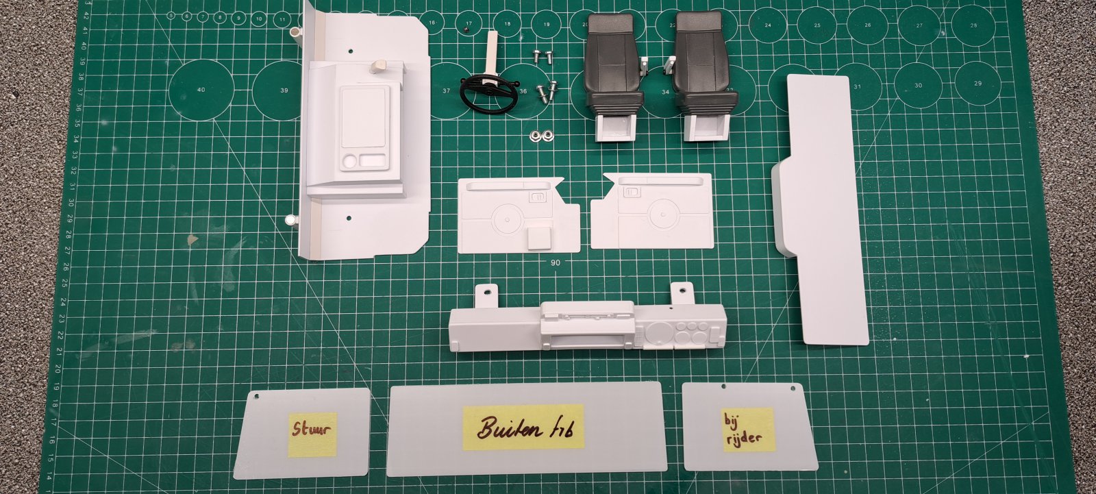

Intreur gemaakt ,dashbord ,bed ,ramen.
Hier een kijkje naar binnen.

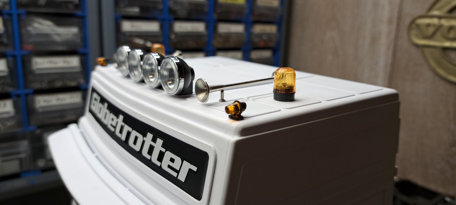

Boven op dak gemonteerde , 2 zwaailampen 4 schijnwerpers, 2 luchthoorns en 2 toplampjes

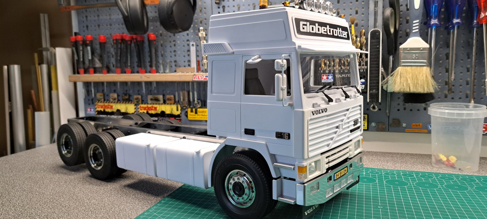

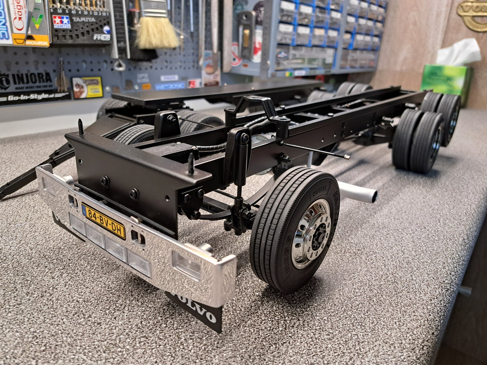

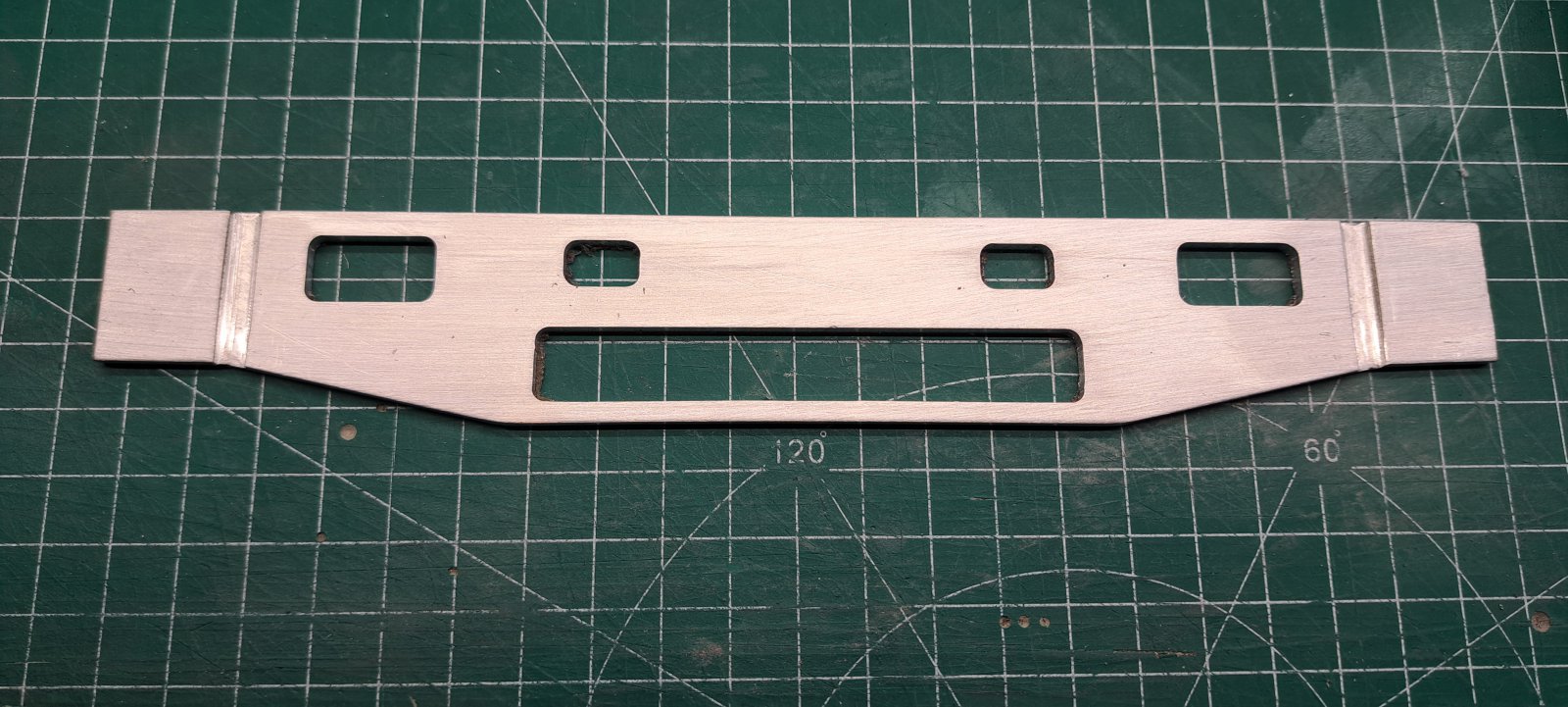

En hier het nieuwe chachie er onder ,met 2 dieseltanks .

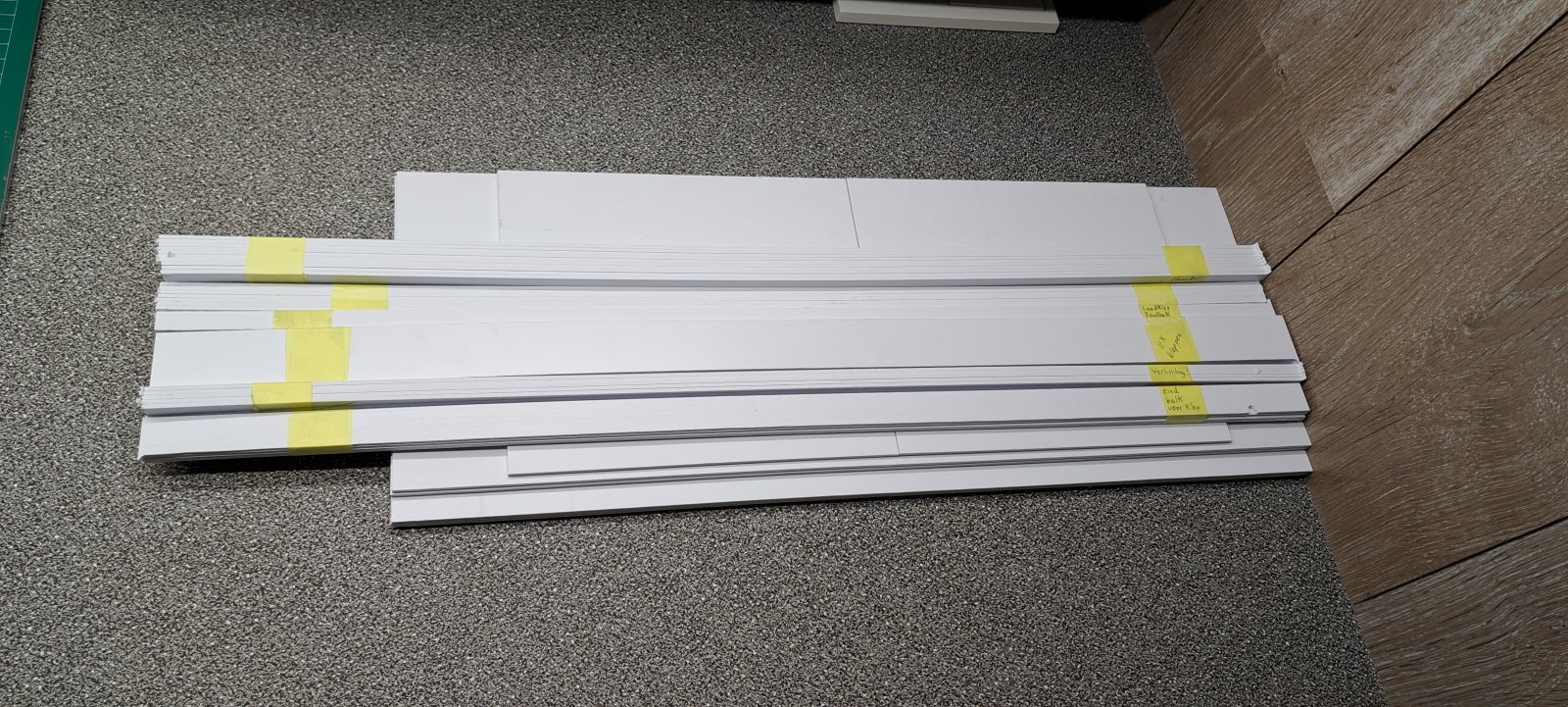

Het begin van de laadbakken, bodem is (trespa) volkoren plaat 6mm. Tevens de henger er ook al achter, helaas geen verdere foto's van.
Al het abs van op maat gemaakt. Voor de bak opbouw

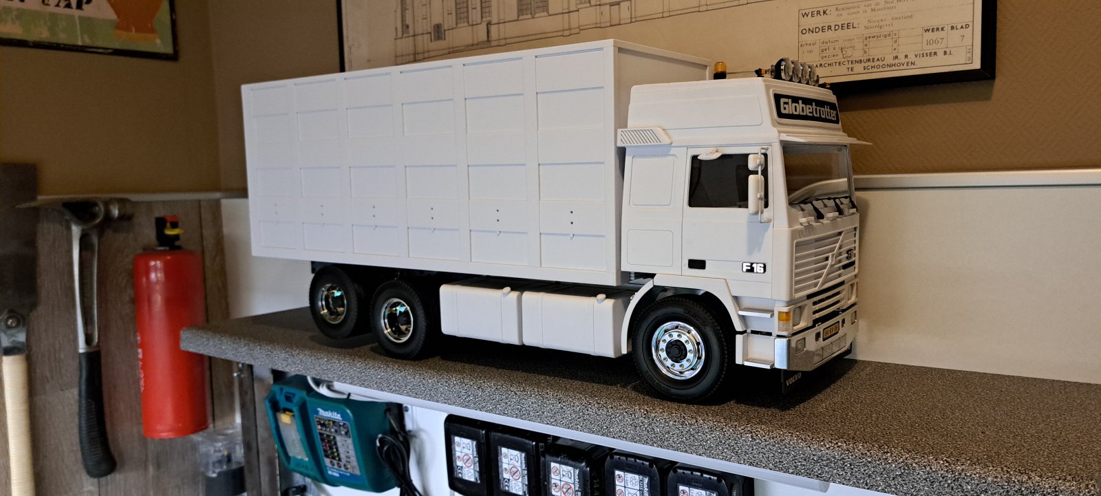

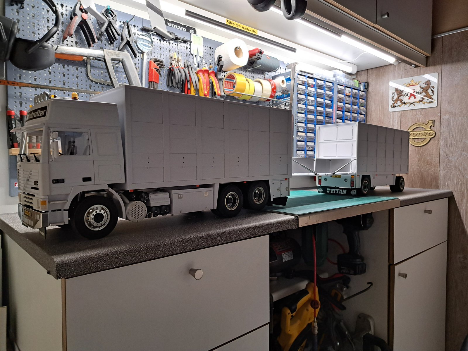

Update 4

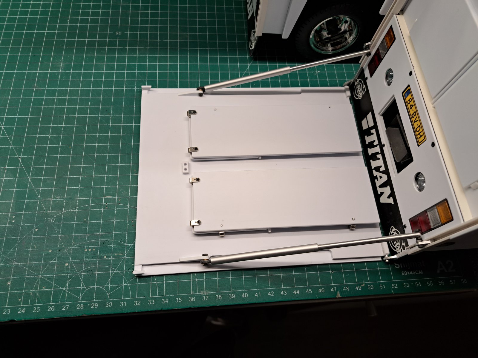

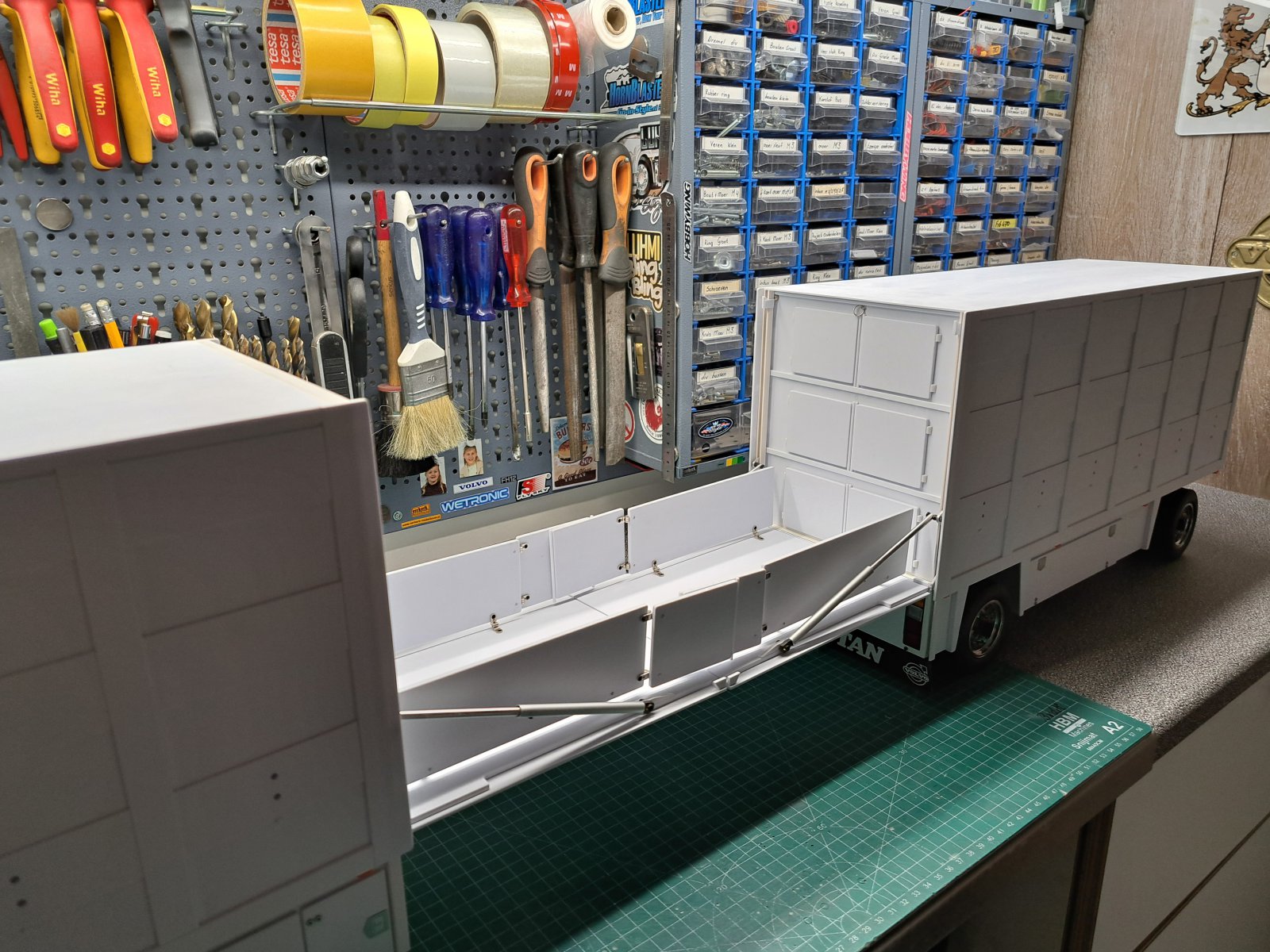

De veelaadbak is af op de truck en aanhanger
Even als ook de laadkleppen.
En de laadschotten in gesloten stand
Aan de achterzijde in de laad bak een paneel gemaakt wat met magneetjes vast staat met 6 deurtjes. wat het beeld geeft dat er 3 laadvloeren zijn . Maar kunnen niet open.
En de laaste van het plaatje achterzijde.

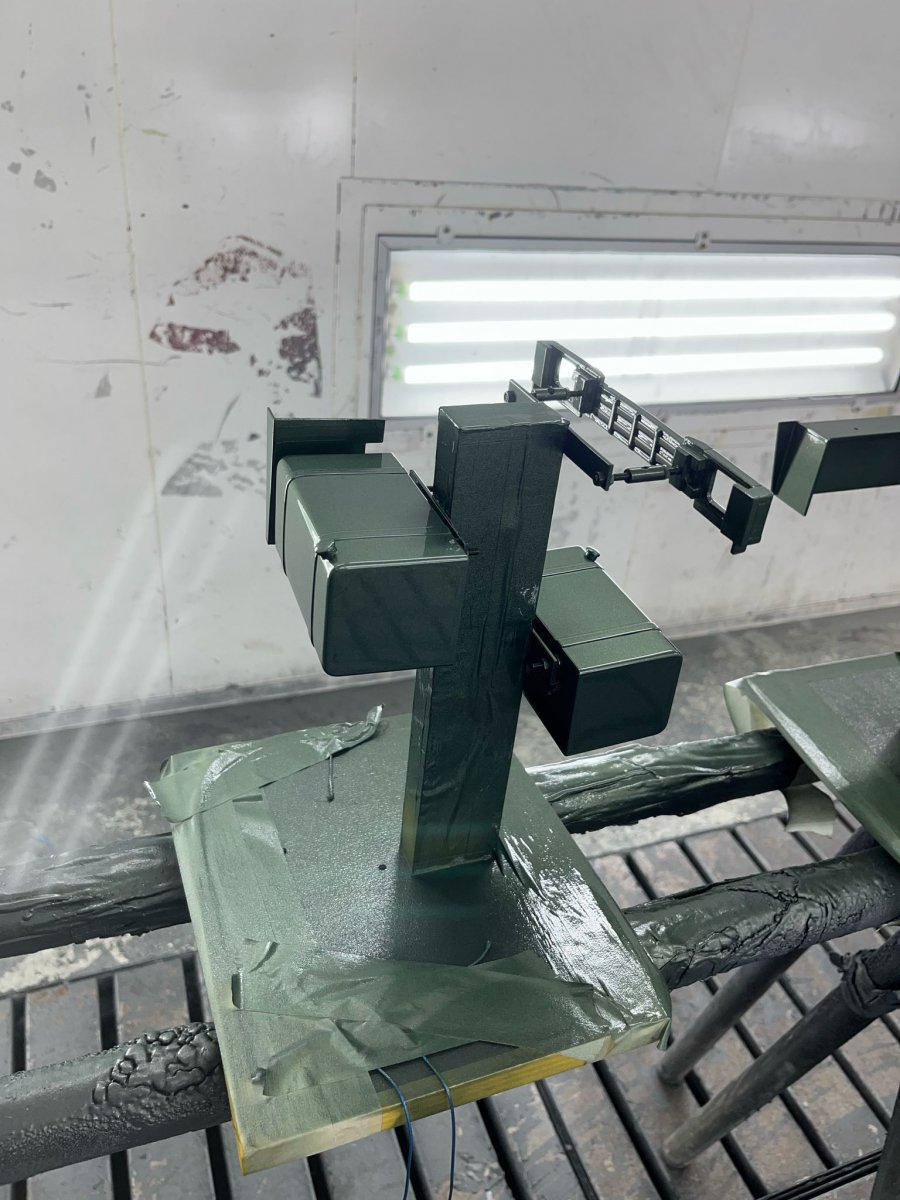

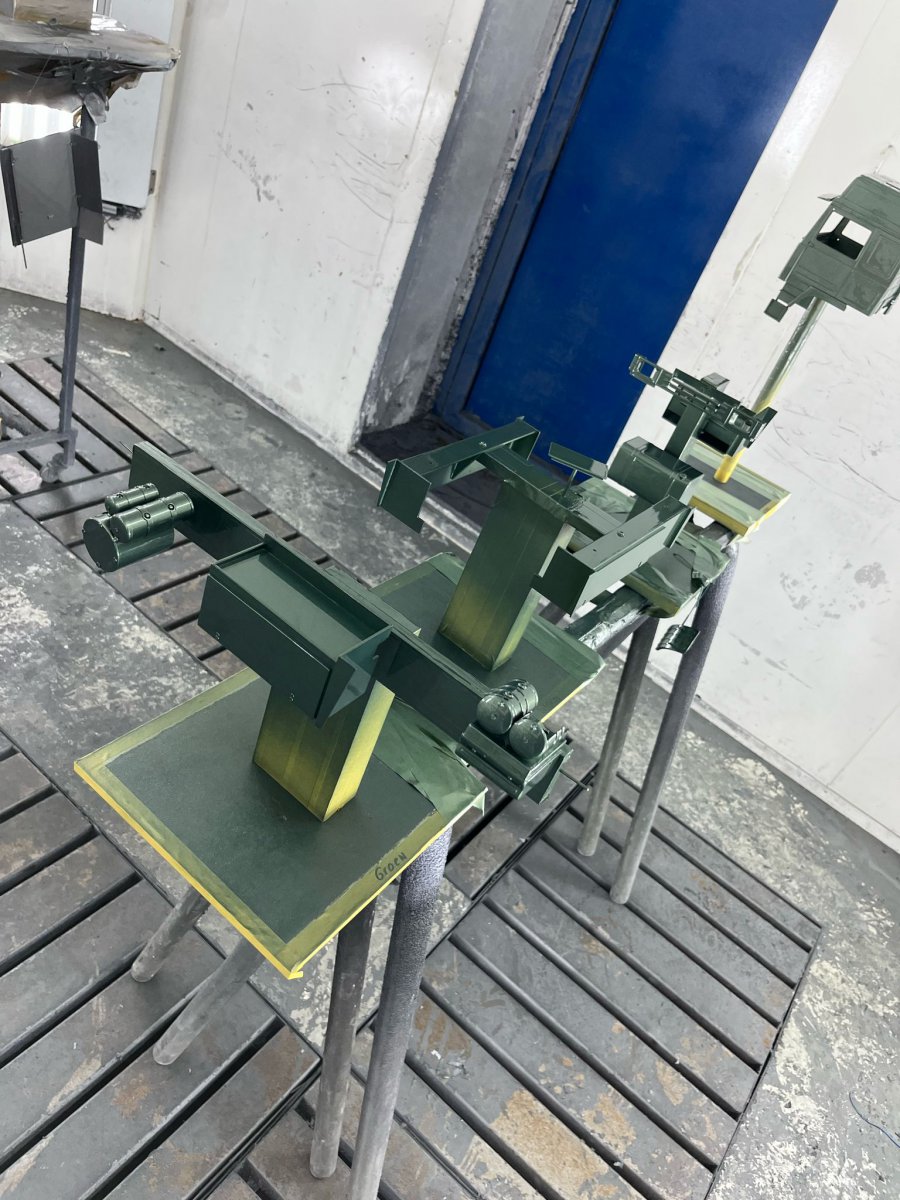

Spuit update (5)
Omdat spuiten niet het meest favoriete hobby gedeelte is. Laad ik deze truck door een ander spuiten.

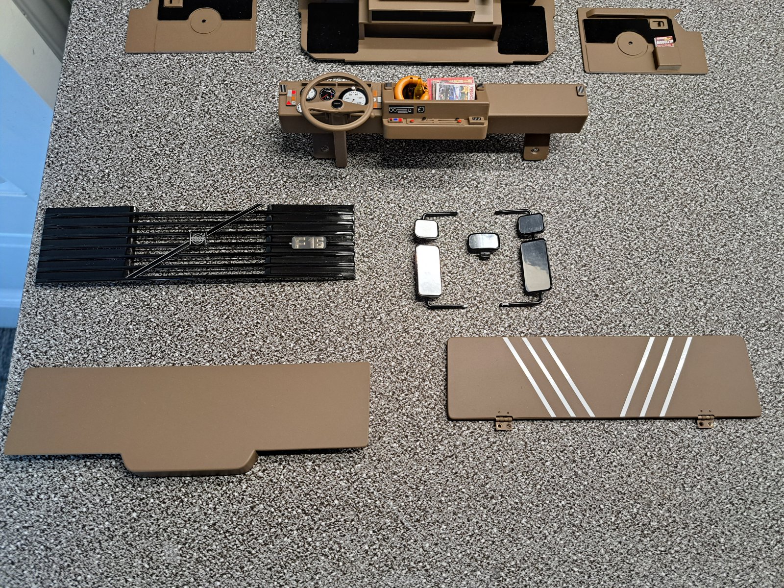

Wel besloten op chachie , gril spiegels en intieur zelf te doen .omdat dit veel kleiner delen zijn en afwijkende kleur van de rest.
Chachie tamiya zijde glans zwart ts 29
Intreur bruin tamiya ts 90
En gril en spiegels tamiya zwart glans ts 29
Over een 2 weken gaat de rest naar de spuiter, als het terug, zal ik de kleur laten zien.
Mvg bertus

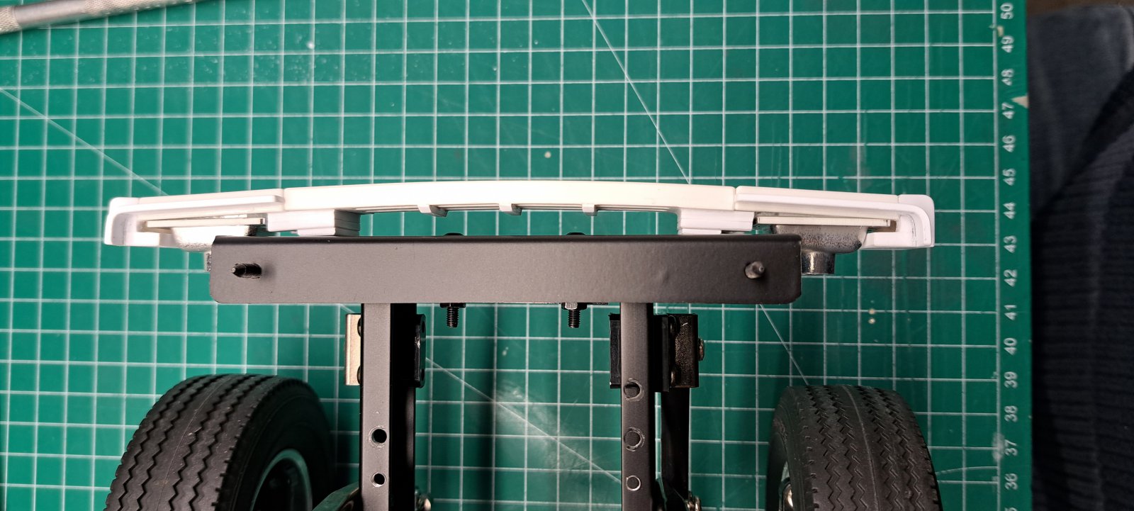

Wat me al een paar keer is opgevallen, en daarom nu eindelijk maar eens terug gescrold, blijkt dat de 3e as altijd in de hefstand staat, en (uit der aard) een niet aangedreven as is. Maar ik zie nergens een hef mechanisme, noch een compensatie tussen as 2 en 3. Komt dat er ook niet in? Prima natuurlijk, zeker als je er toch geen varkens in laadt.
Dan rijd je gewoon altijd ongeladen rond, en staat as 3 omhoog.
Is dat de theorie er achter?
Cor
Prachtig Bertus!
Cor
Hoi cor , dat klopt zo als u omschrijft, eerste bouw plan , was proberen lowbudget met nieuw abs plaat en de rest uit de hobby bak, maar dat lukt niet , plannen wijzigen wel eens . Dus toen ik het chachie met de cabine had staan , met een vaste lift as , dacht ik , das eigenlijk wel gaaf om daar mee te rijden met aanhanger. Dus ja dan gaat er in eenkeer alle Electronica in en kan ik er ook mee rijden . Ja en dat met een vaste lift as , wat met een aanhanger wel het voordeel heeft dat je de kont om kan gooien.
