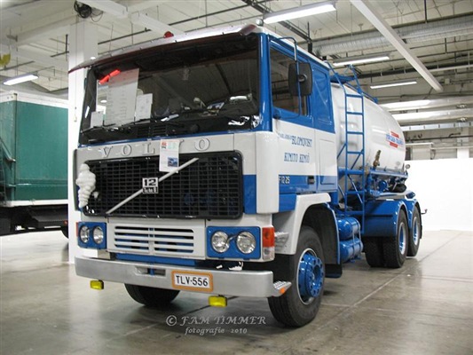

Hallo Norbert, Dus dit model ga je bouwen. Volvo F1020 Volvo F1225 De Volvo F1020/1025 zijn voor het eerst uitgekomen otkbober 1977 De Volvo F1217/1220/1225 zijn voor het eerst uitgekomen begin 1978
Hallo Piet, Jaaaaa, dat is hem he. Mooie foto's hoor ,maar zoals je ziet heb ik nog veel te doen. groeten norbert
