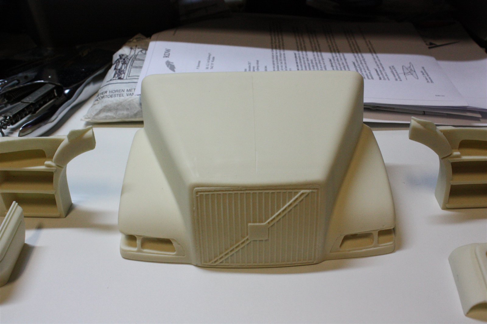

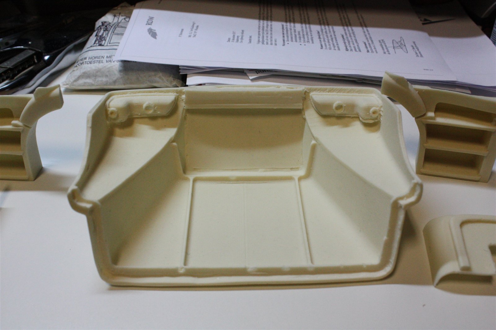

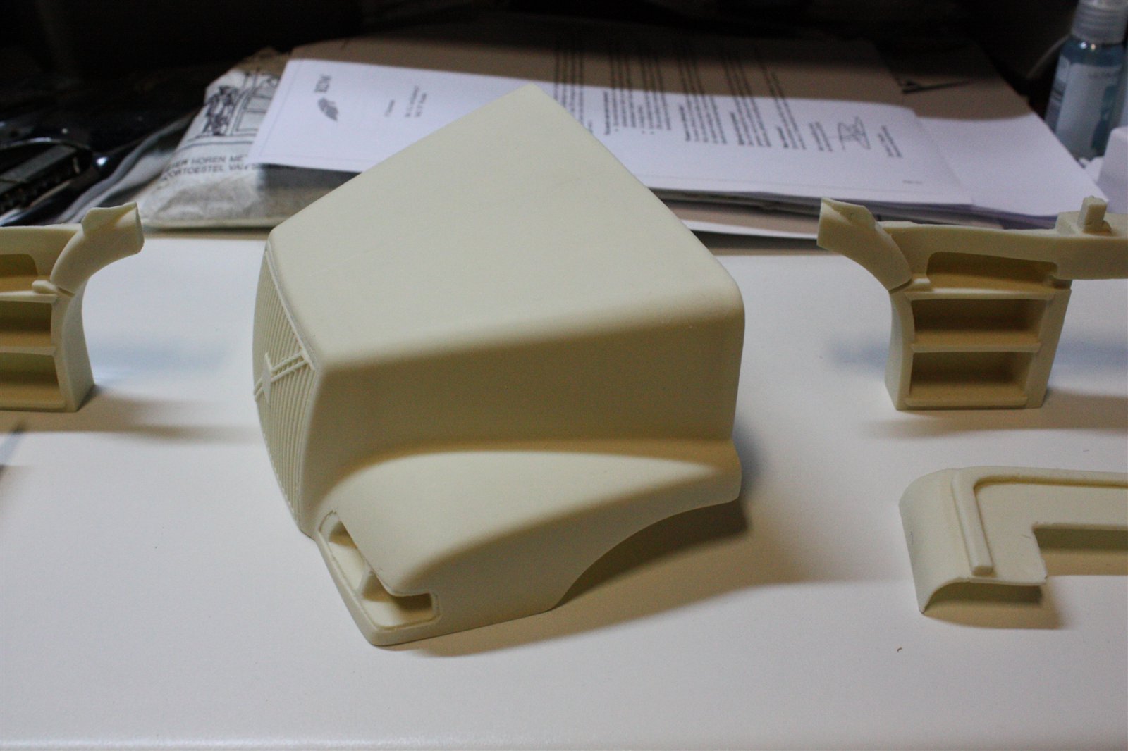

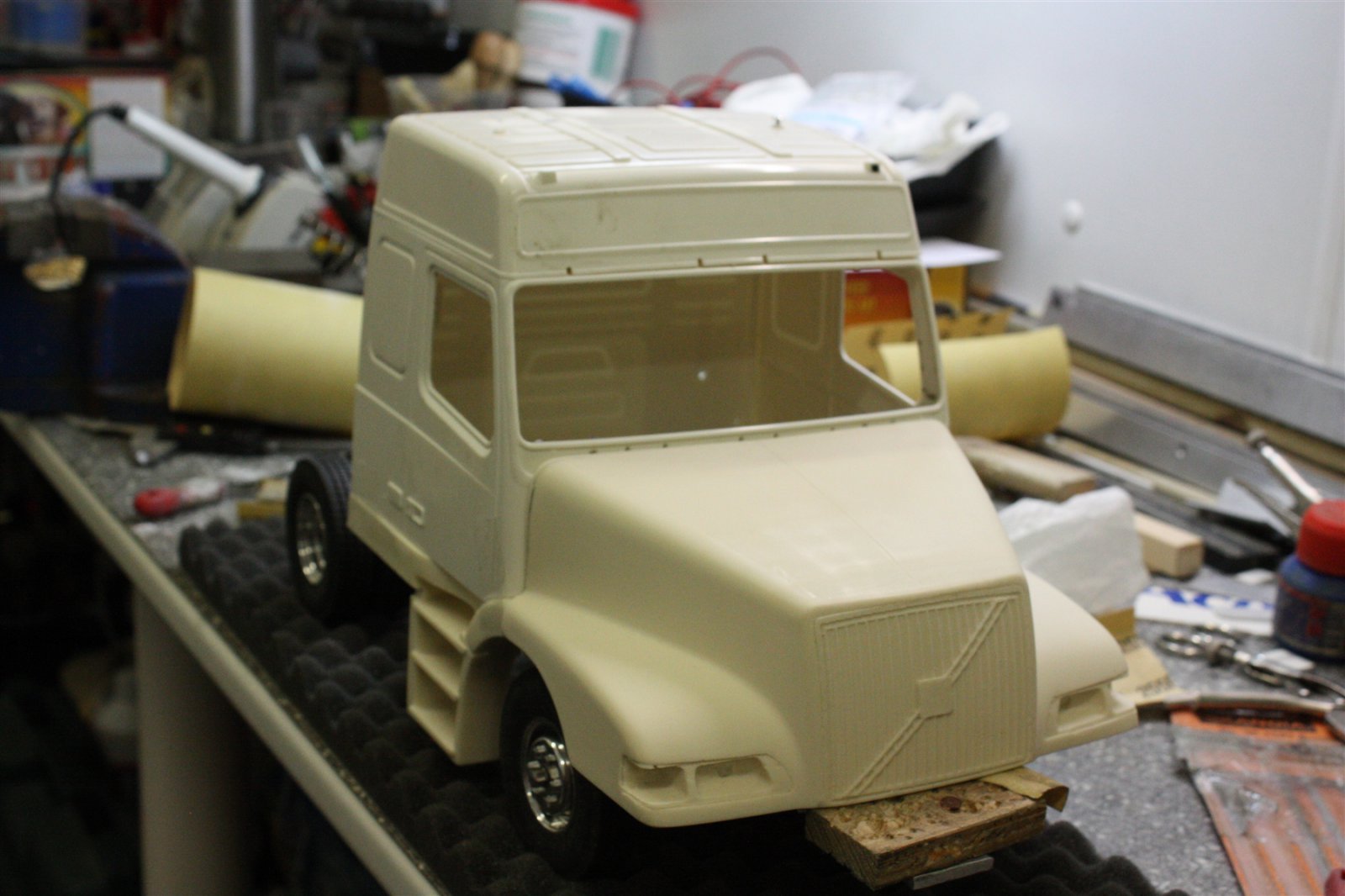

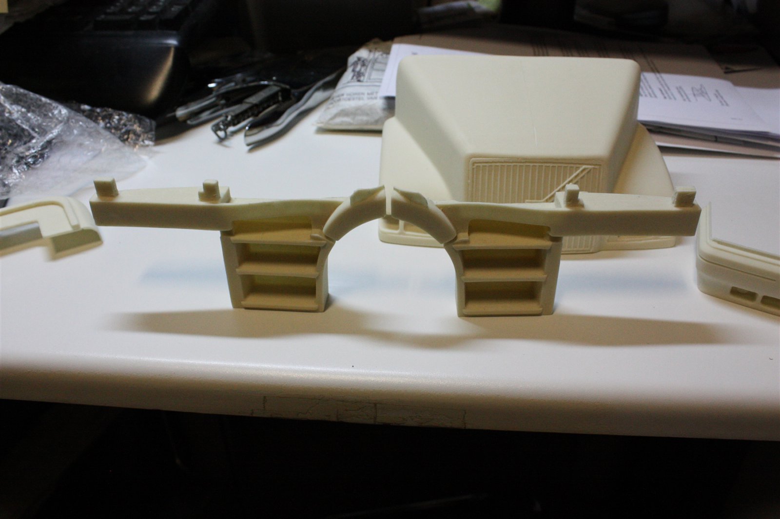

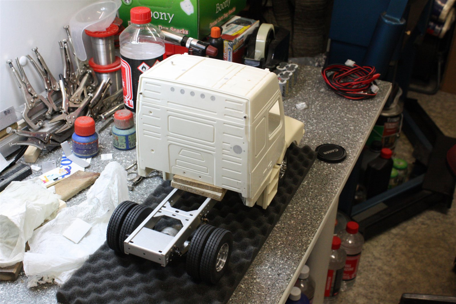

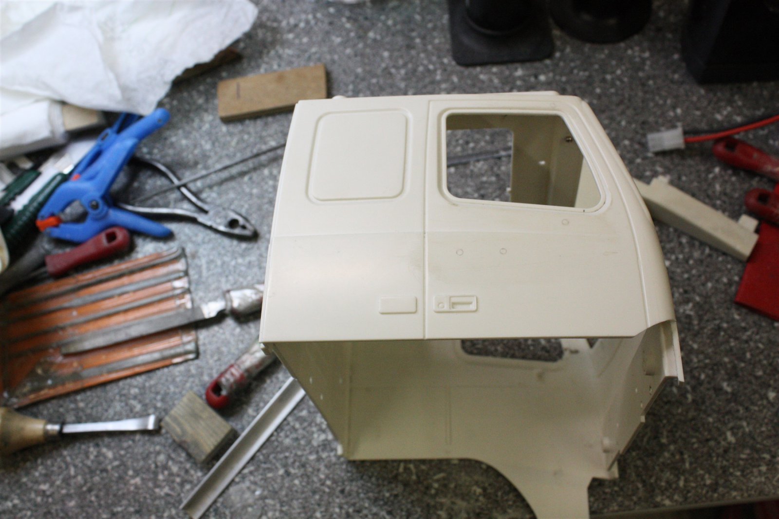

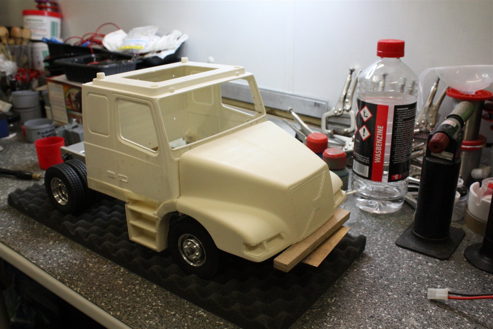

Hallo Rolf, Ik zal even een nieuw topic aanmaken om dit topic niet te vervuilen. Ik dacht het al dat het Resin gegoten cabines zijn die Norbert maakt. Hier zit heel veel werk in voordat je een goede mal/matrijs hebt voordat je eindelijk kan gaan gieten. Ik vind dat hij hele mooie cabines maakt en zeker niet duur. Persoonlijk vind ik de gegoten cabines mooier glad dat 3 D geprinte cabines. Ik zal hem eens benaderen of hij geen Volvo Torpedo cabines kan gaan maken, hier is veel vraag naar. Ik heb ooit eens een Volvo in Frankrijk een Volvo NH 12 resin gegoten torpedo neus gekocht (2017) in de Tamiya maat. Best een mooie Volvo NH 12 torpedo neus, maar wel heel dik materiaal en er moet ook heel veel aan bijgewerkt worden voor de juister details. Het gietwerk is vrij ruw. Als ik ooit nog eens veel tijd heb, wil ik deze nog eens gaan afbouwen. Overigens zijn de Volvo NH 12 torpedo neuzen niet meer te koop. Ik ben hier ooit eens even mee bezig geweest. Een 2e hands Tamiya Volvo FH cabine gekocht van Cor Bakker, voor heel weinig geld. Zie de Foto's De Volvo NH 12 Torpedo neus is niet zo mooi glad als de Volvo F 88 van Norbert Kok. De Volvo Tamiya cabine afgezaagd, op maat voor de Volvo Torpedo neus Treeplanken : Passtuk voor aan de Volvo Tamiya cabine : Het geheel even met plakband in elkaar geplakt en op een Wedico chassis geplaatst. (Duitse rommelbak) Ook het Volvo FH Tamiya Globetrotterdak moet behoorlijk worden aangepast. (klopt voor geen meter) Het begin is er, maar het project staat nu in de vrieskast diep ingevroren. Geen tijd, te veel projecten ! T.z.t. zal dit een bouwverslag worden.
