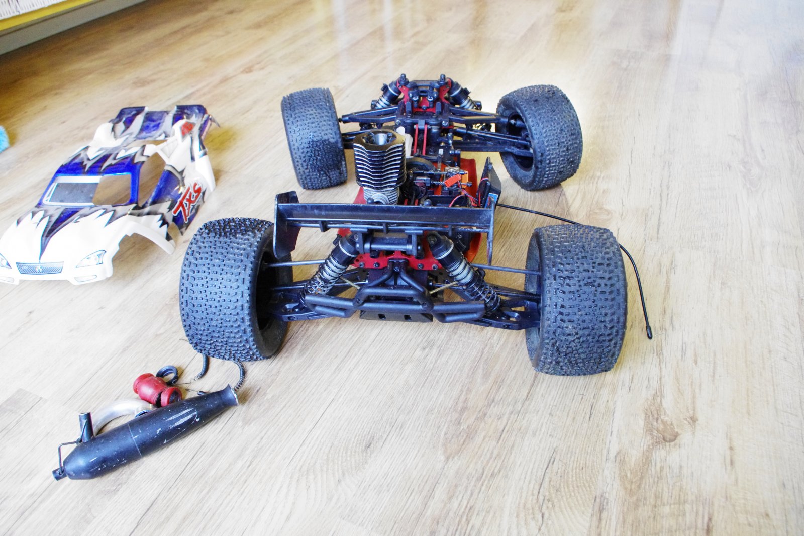

Ik ben Stefan, leeftijd 41 en woonachtig in Zeewolde.
Ik ben nieuw in de wereld van de Nitro rc cars en heb er ook nog niet veel verstand van, vandaar dat ik hier terecht ben gekomen. Na het lezen van een hoop informatie (sticky`s) ben ik al wat wijzer geworden.
Ik ben met toeval aan een auto gekomen (gered van de container) het is een Robitroninc Mantix Txs

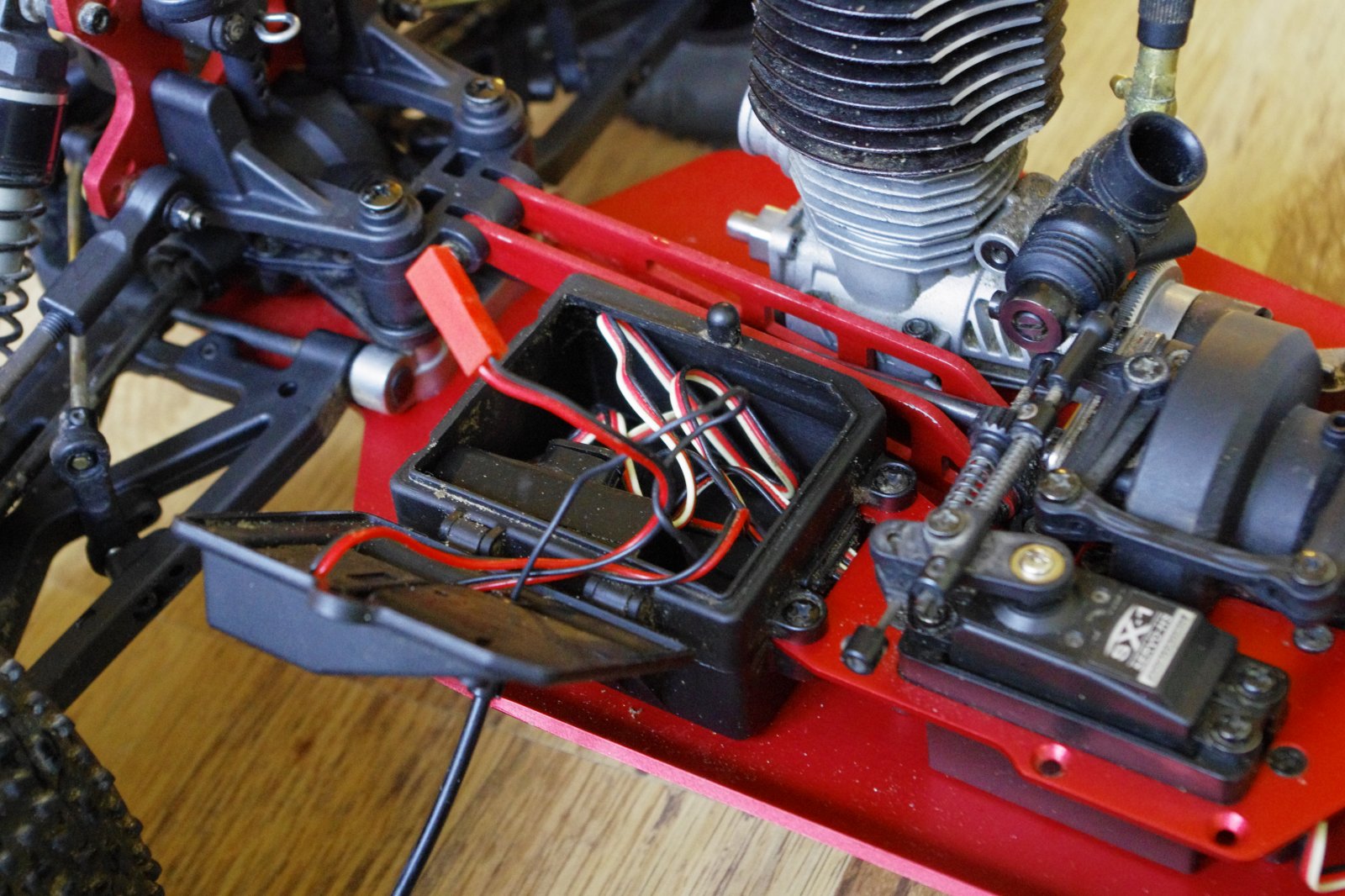

Hij is vrij compleet op een aantal dingen na, zoals een batterij houder voor de ontvanger en servo's
Batterijklep van de zender, Luchtfilter+houder. Trekstarter en een gloeiplug
Mijn doel is om hem zo goedkoop mogelijk weer aan de praat te krijgen.

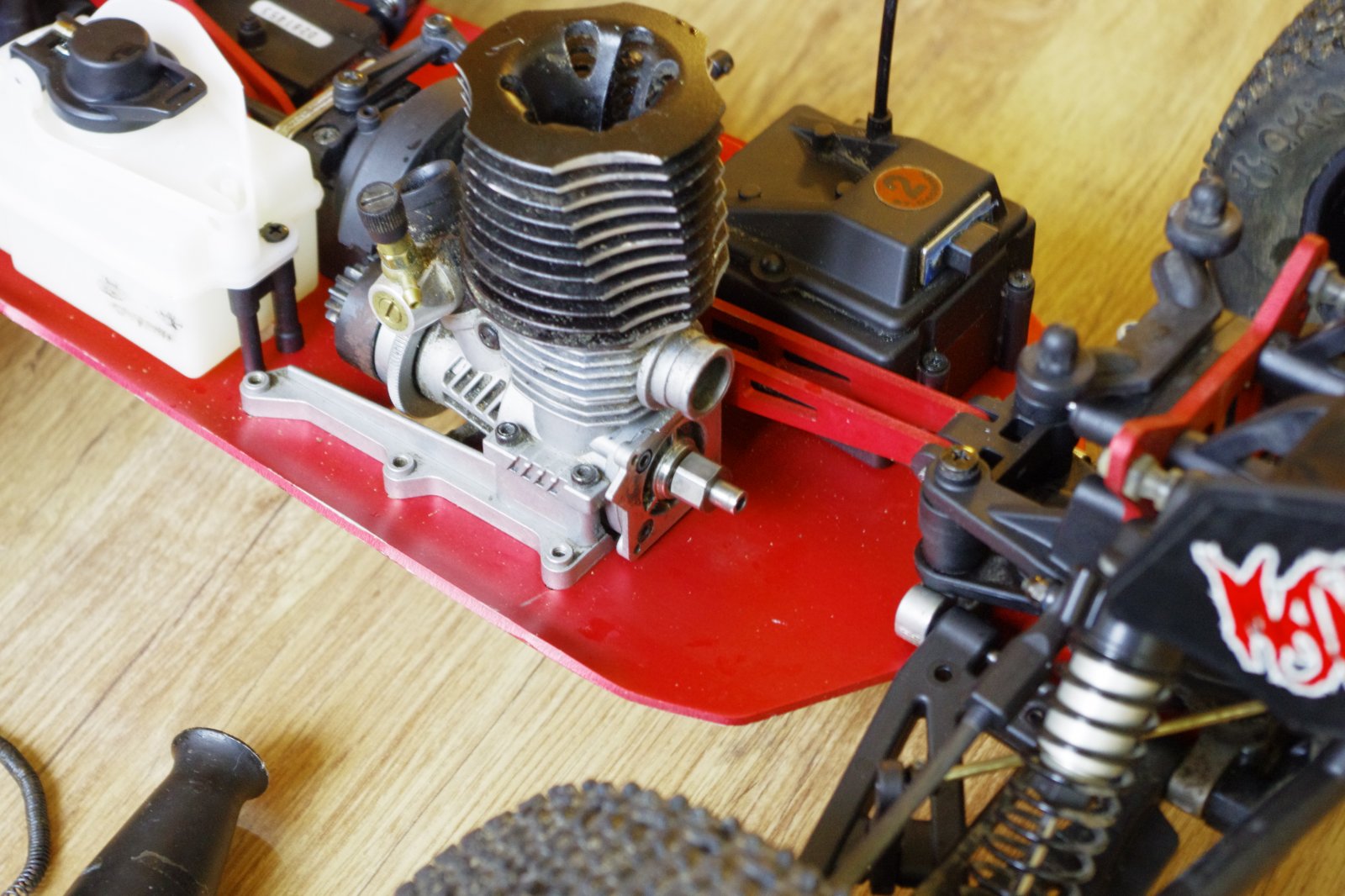

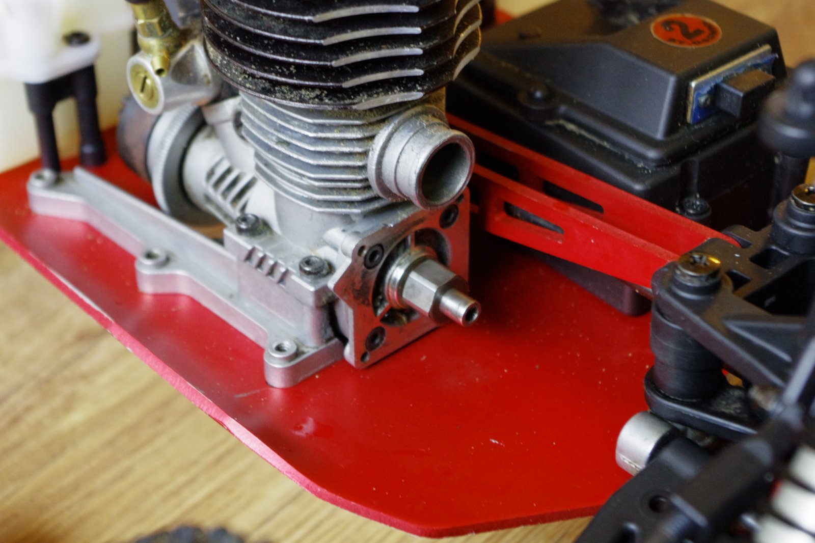

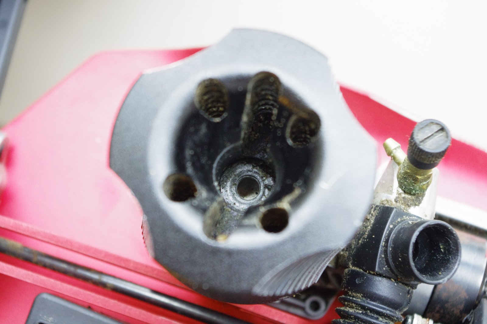

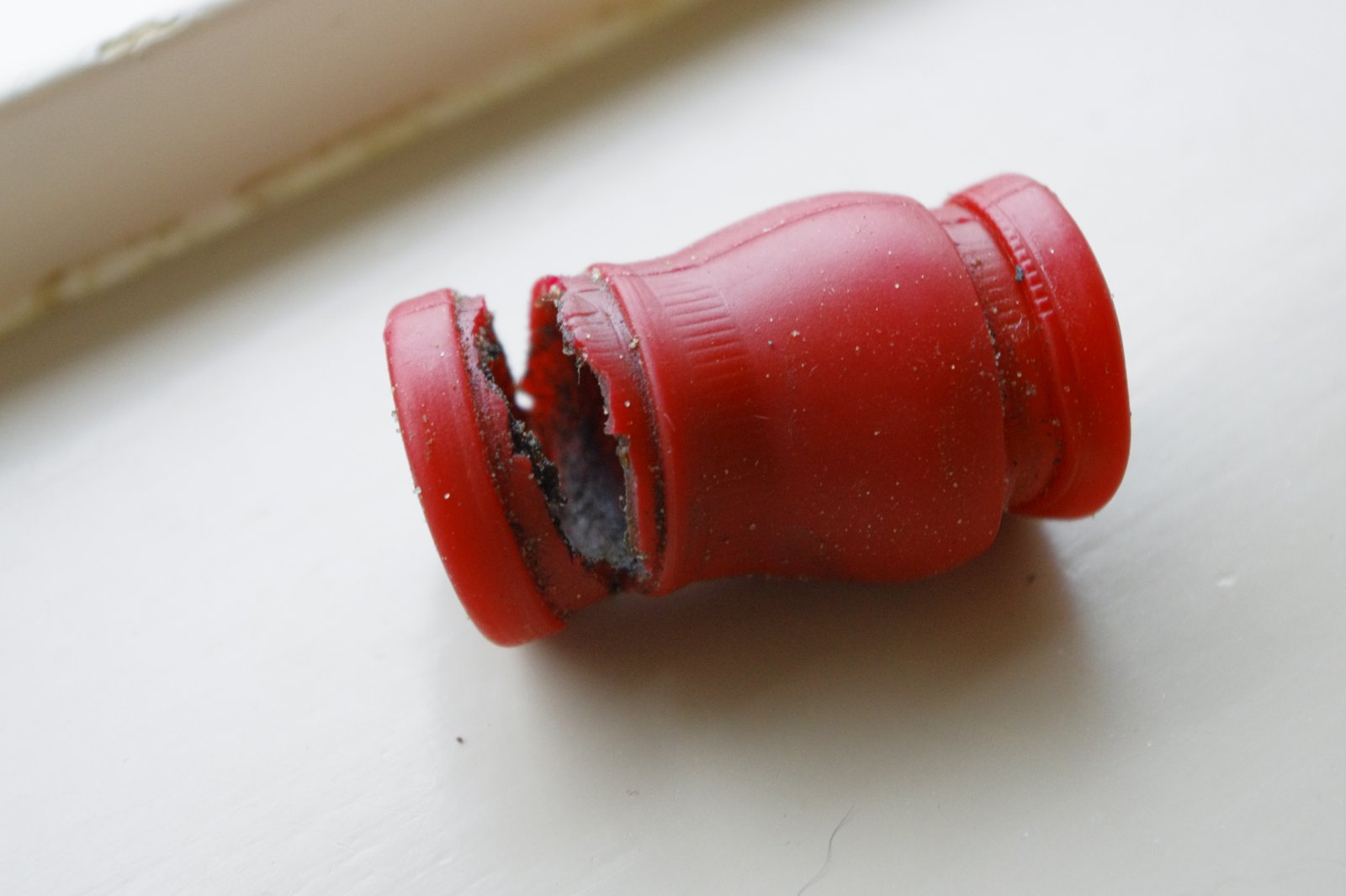

Ik twijfel alleen aan de motor aangezien hij al een hele poos zonder luchtfilter en gloeiplug staat en behoorlijk vies is, hij heeft als je aan het vliegwiel draait nog wel compressie en je hoort een plop geluidje. de vorige eigenaar zegt dat ie maar 3 keer er mee heeft gereden.
Ik weet eigenlijk niet zo goed hoe ik dit moet gaan aanpakken allemaal.

- Batterijklep zender zal denk ik lastig worden.
- rubbers uitlaat is universeel
- Luchtfilter is universeel, zorg voor een goede dual stage foam filter en blijf weg van K&N
- batterijhouder is niet verstandig, een accupack, veelal een zgn. Humpack met een BEC stekker is beter (vereist ook een lader)
- Trekstarter is vast wel na te bestellen, een startbox is ook een optie maar duurder (hoewel 2e hands kan het interessant zijn), Motor lijkt op een Axial oa ook door HPI veel gebruikt.
- gloeiplug is universeel, een standaard R4 of R5 zal wel werken

Ik heb inmiddels al een accupack + lader besteld, NiMH ontvangeraccu 2/3AF hump 6V 1500mAh
volgens mij wel de goede?
die uitlaat rubbers die kan ik ook zo gauw niet vinden wel die grote maar die van het blok naar de bocht gaan niet.
Die accu moet wel gaan passen.

Die accu die past zeker kan ik je vertellen, volgens mij doen de servo's het ook' straks maar eens een paar batterijen kopen.
