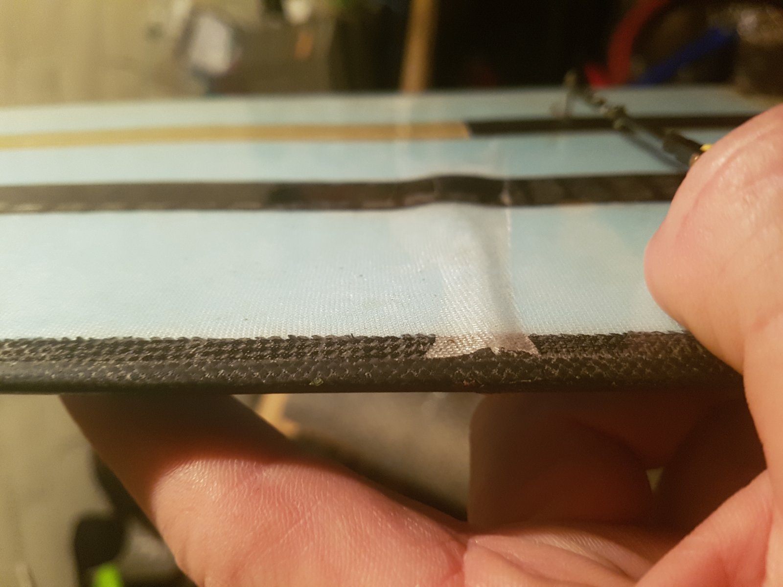

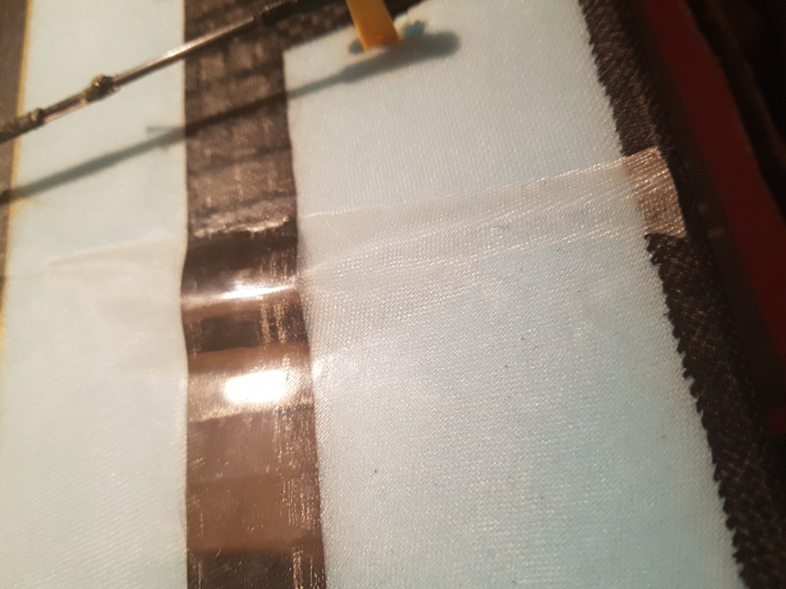

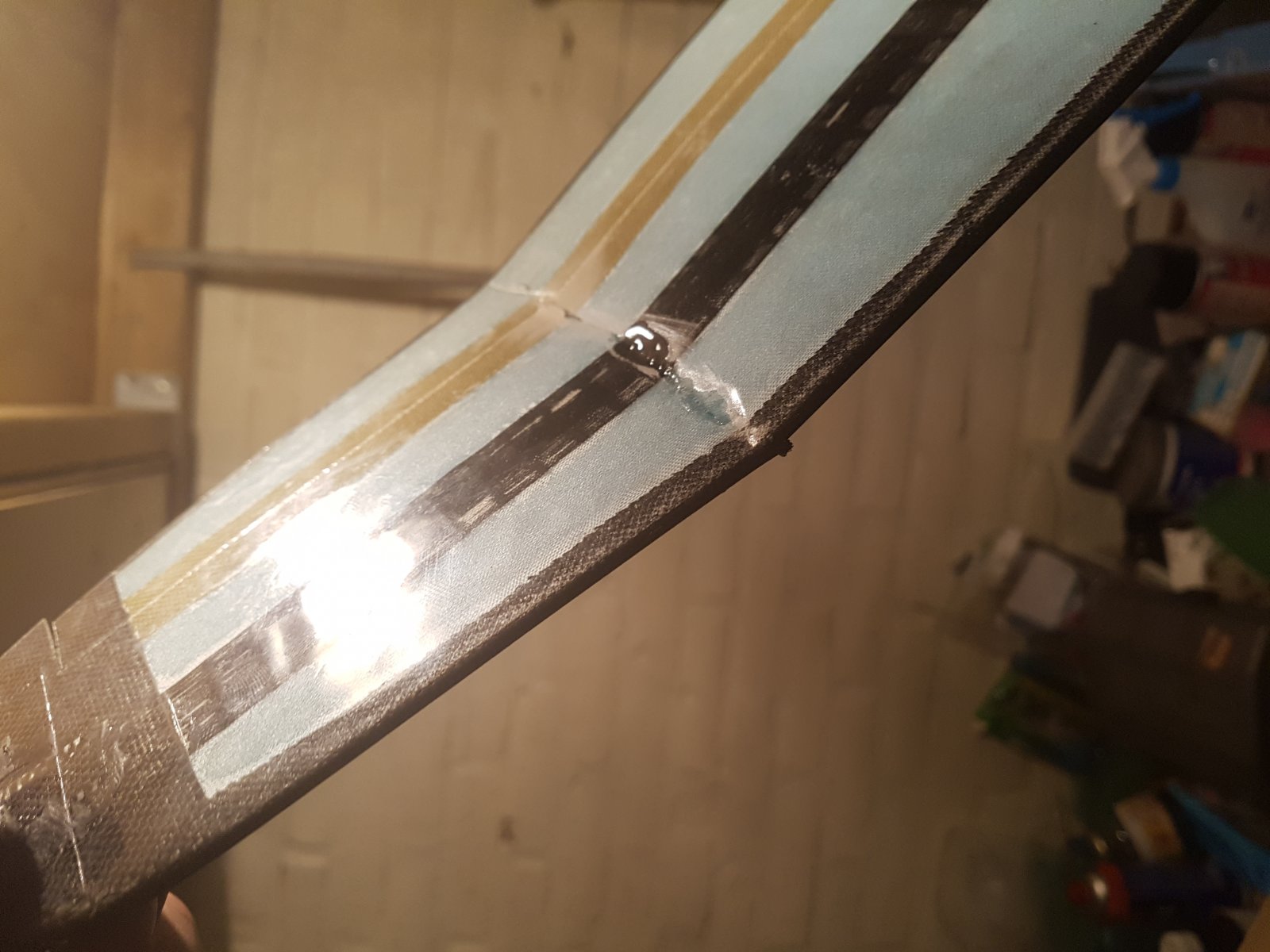

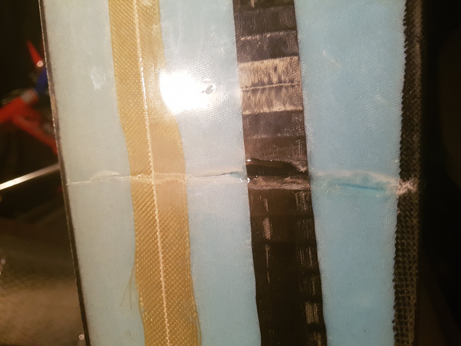

Details rondom de schade zijn op dit moment dus nog niet aan de orde maar ik zal eens proberen om hier foto's te plaatsen. Verder kun je wel stellen dat er meer aan de hand is dan lichte delaminatie; de uiterste 15cm van de vleugel (aan de kant van de werpstift notabene) kun je in een scherpe knik van zeker 25 tot 30 graden zetten, als er al een ligger in zit is die zeker gebroken. Verder is er op 2 andere plaatsen sprake van lichte delaminatie. Hoe te repareren komt later pas aan de orde...

Ondertussen heb ik foto's gemaakt, zal ik de komende dagen nog even posten.
20181016_225859.jpg 20181016_225859.jpg 20181016_225931.jpg 20181016_225549.jpg
Ondertussen heb ik met behulp van wat spullen van de surfende vriend wat gerepareerd en lijkt het wel te zitten. Het ziet er niet fraai uit maar is wel glad en heeft me misschien 2 uur gekost. Ik kan in elk geval weer vliegen, dat heb ik afgelopen weekend kunnen proberen...
