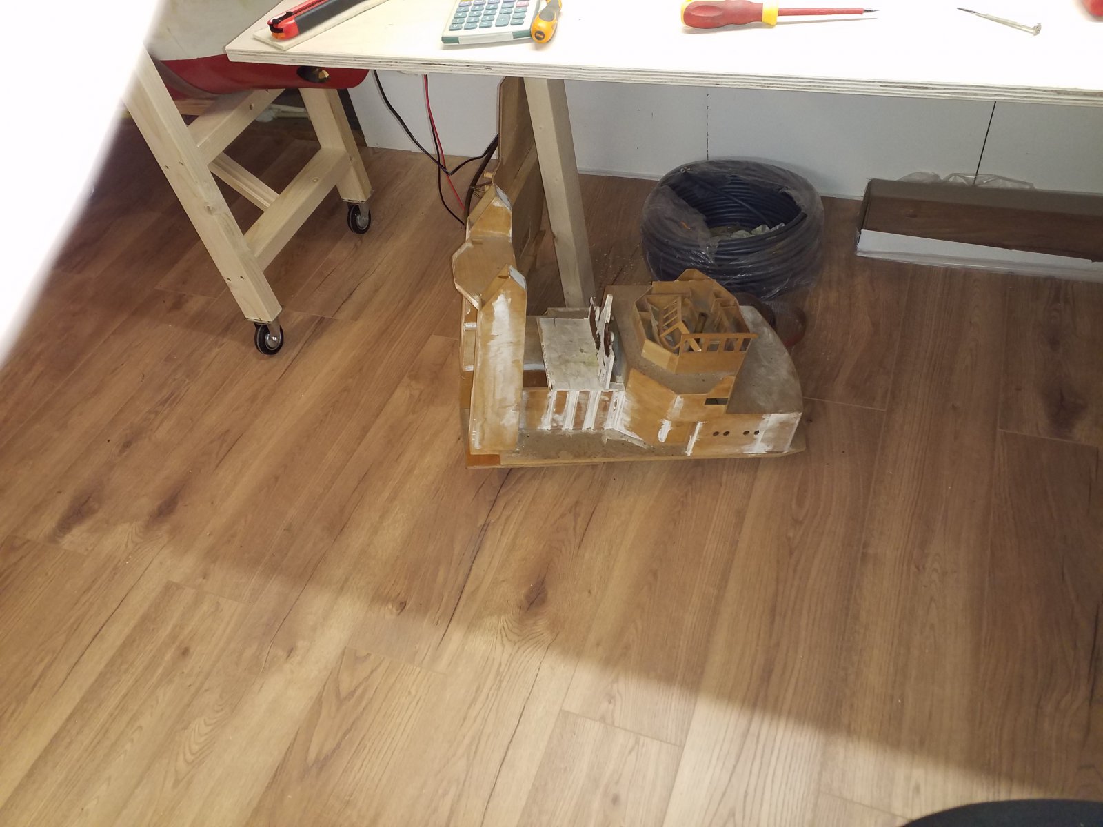

    Na lang verbouwen aan mijn nieuw/oud huis en inmiddels verhuist te zijn, mijn hobby kamer ingericht.
    33 jaar geleden aan de bouw van de smit enterprice begonnen vanaf tekening opgebouwd.
    Maar na het krijgen van kinderen mee gestopt, nu ze de deur uit zijn en weer een hobby kamer te hebben kan ik er weer mee verder.

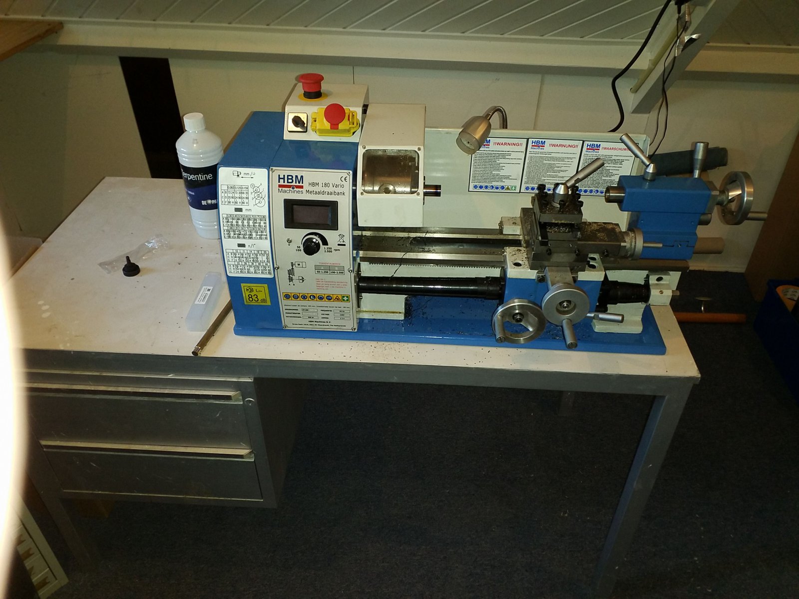

    Heb me ook wat nieuwe spullen gegund zoals een draaibankje de vario 180, figuurzaag machine en een schuurband machine. IMG-20191030-WA0000.jpeg

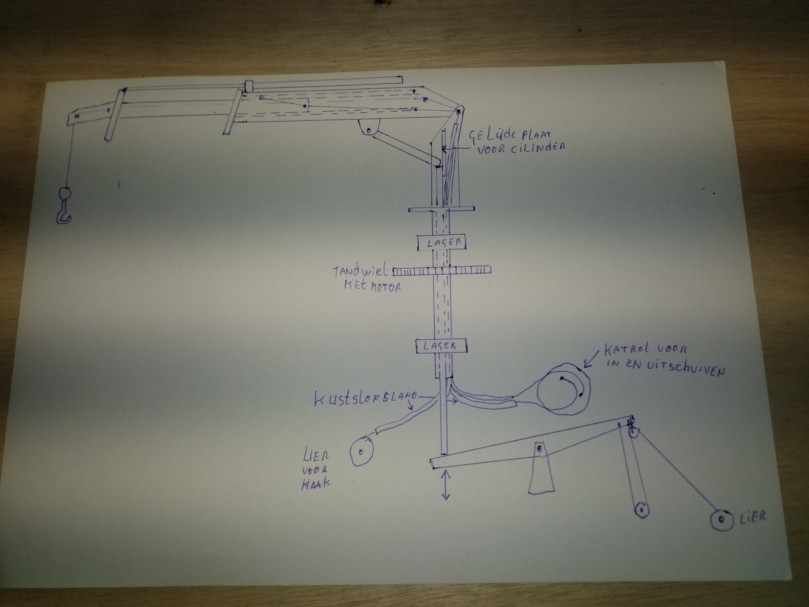

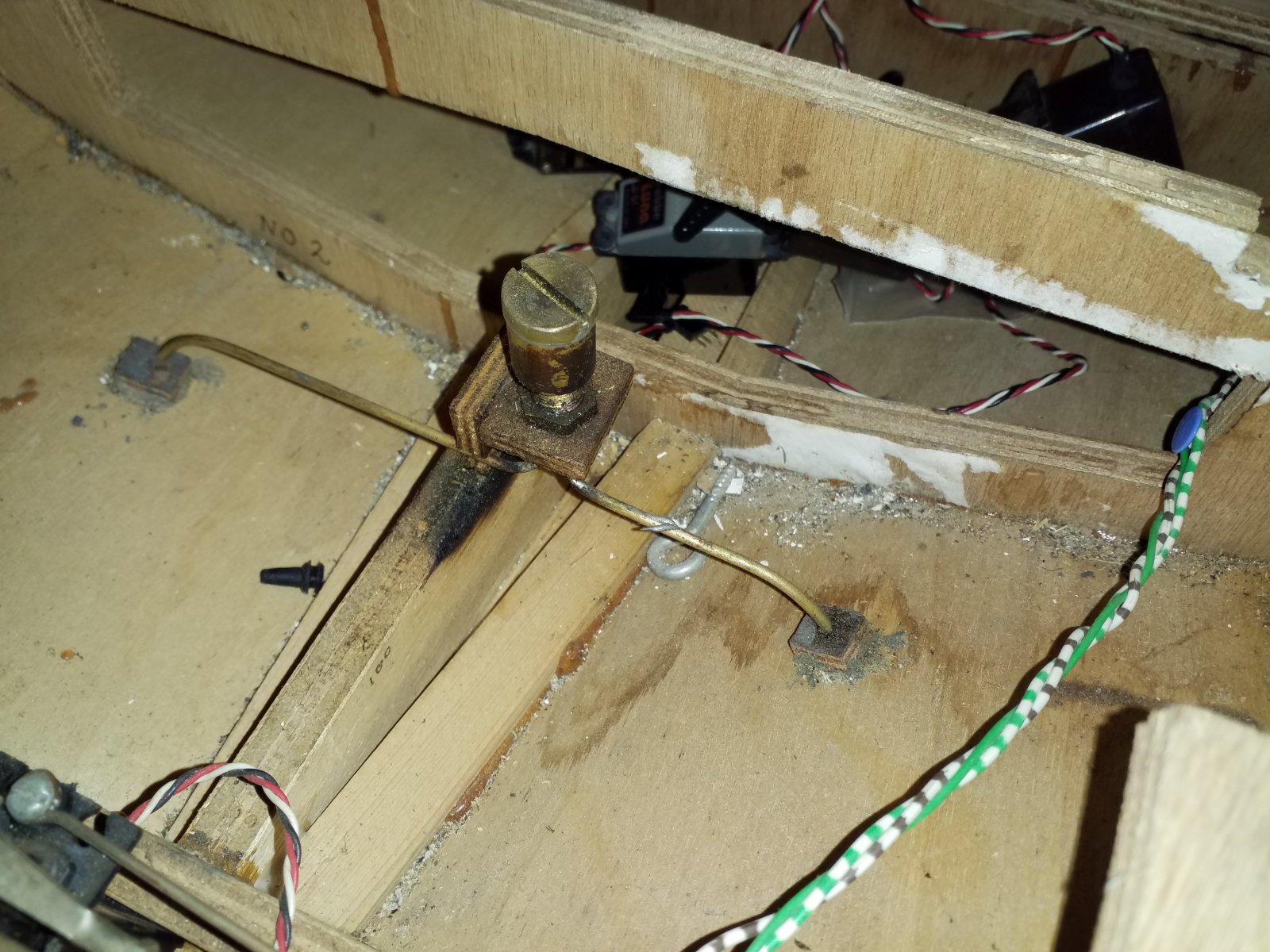

    Op verzoek werking van de kraan :D 20191108_133540.jpg

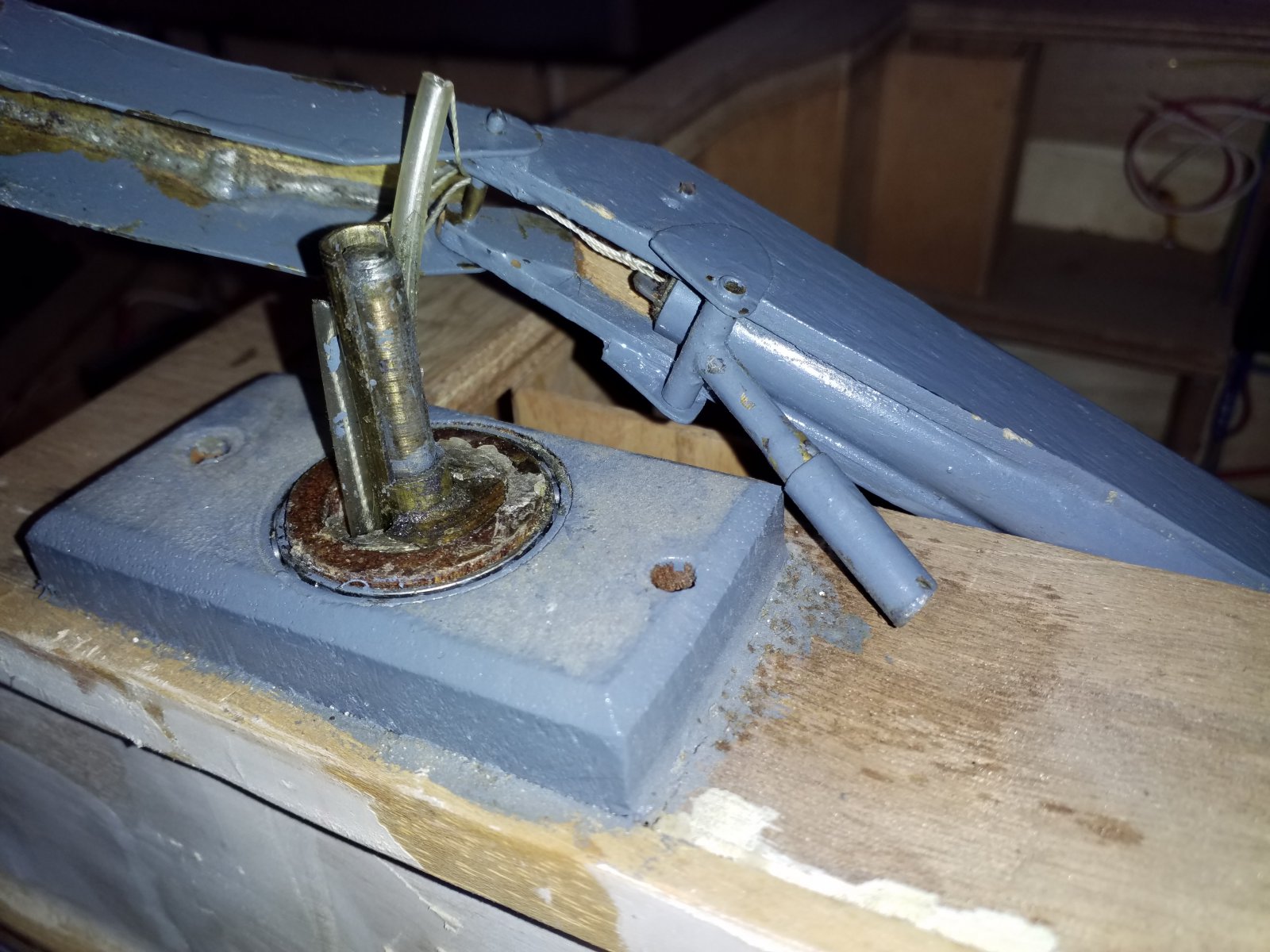

    Daar de kraan bij de verhuizing een douw had gehad en de verlijming van de voet los had gelaten. Moet ik die repareren. Direct foto gemaakt hoe het zit. 20191108_141517.jpg

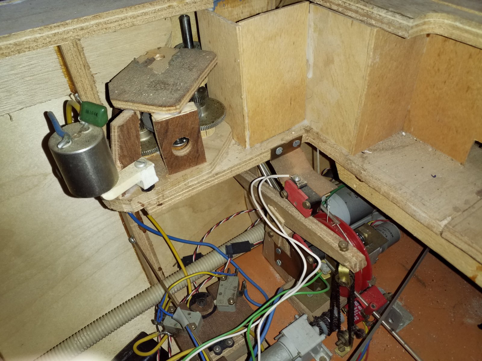

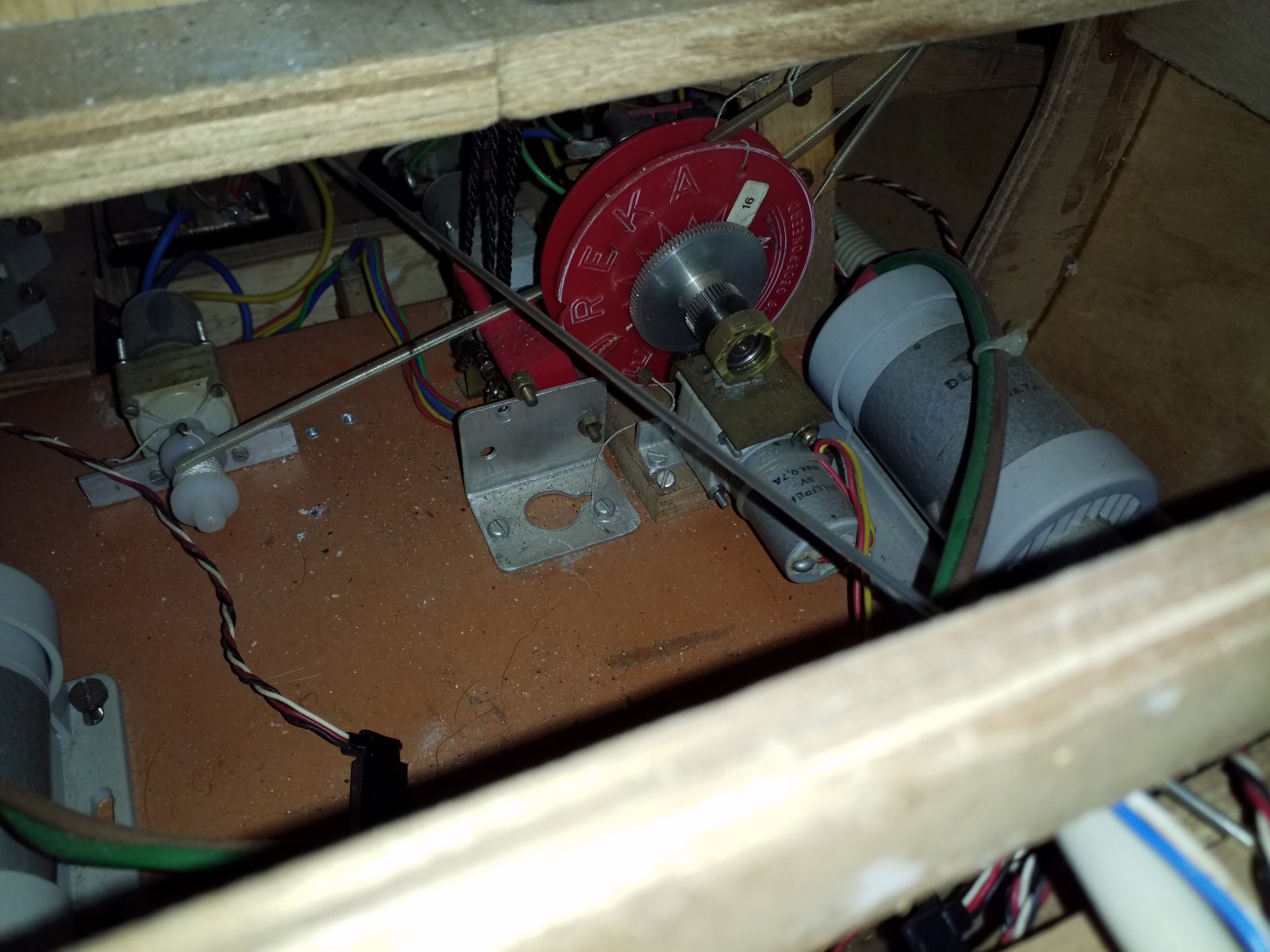

    Ik bemerkte bij het testen van de kraan dat een van de monoperns niet draaide, dus gedemonteerd en uit elkaar gehaald.
    Bleek dat de uitgaande as aan de bronze lager zat vast geroest, voorzichtig uit elkaar genomen en roest verweidert.
    Nu draait de boel weer zoals het hoort.
    Dit is de motor die de mast laat in en uit schuiven, dus dat moet langzaam gaan.
    MicropropSport vindt dit leuk.
  13. Peter58
    Peter58
    Lid geworden:
    4 nov 2019
    Berichten:
    1.490
    Locatie:
    Vrouwenparochie

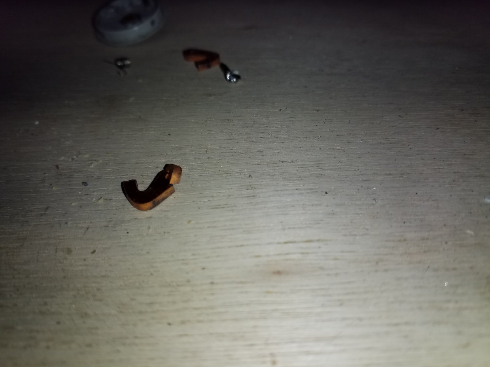

    Daarnet deed ie het nog :thumbsup: maar na inbouwen niet meer :( weer demonteren, blijkt er een contact pin los te zitten.
    Druk deze terug "knak" :eek: opengemaakt ankertje gebroken :mad:.

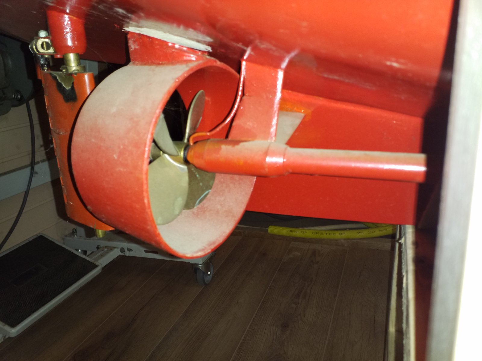

    Vrouwenparochie
    Mn boot had bij 2 verhuizingen wat schade op gelopen, dat ben ik nu aan het repareren.
    Een van zn staalbuizen rond een schroef was los gebroken van de romp.
    De (hoe heet dat ding) tussen de straalpijp en onderkant roer was weg, dus nieuwe gemaakt door de andere kant te kopieeren.
    Bijgevoegde bestanden:
  16. k-k
    k-k Forum veteraan
    Lid geworden:
    12 jul 2012
    Berichten:
    7.724
    Locatie:
    Oostvoorne
    Dat is de roerhak Peter. Gr. Klaas.

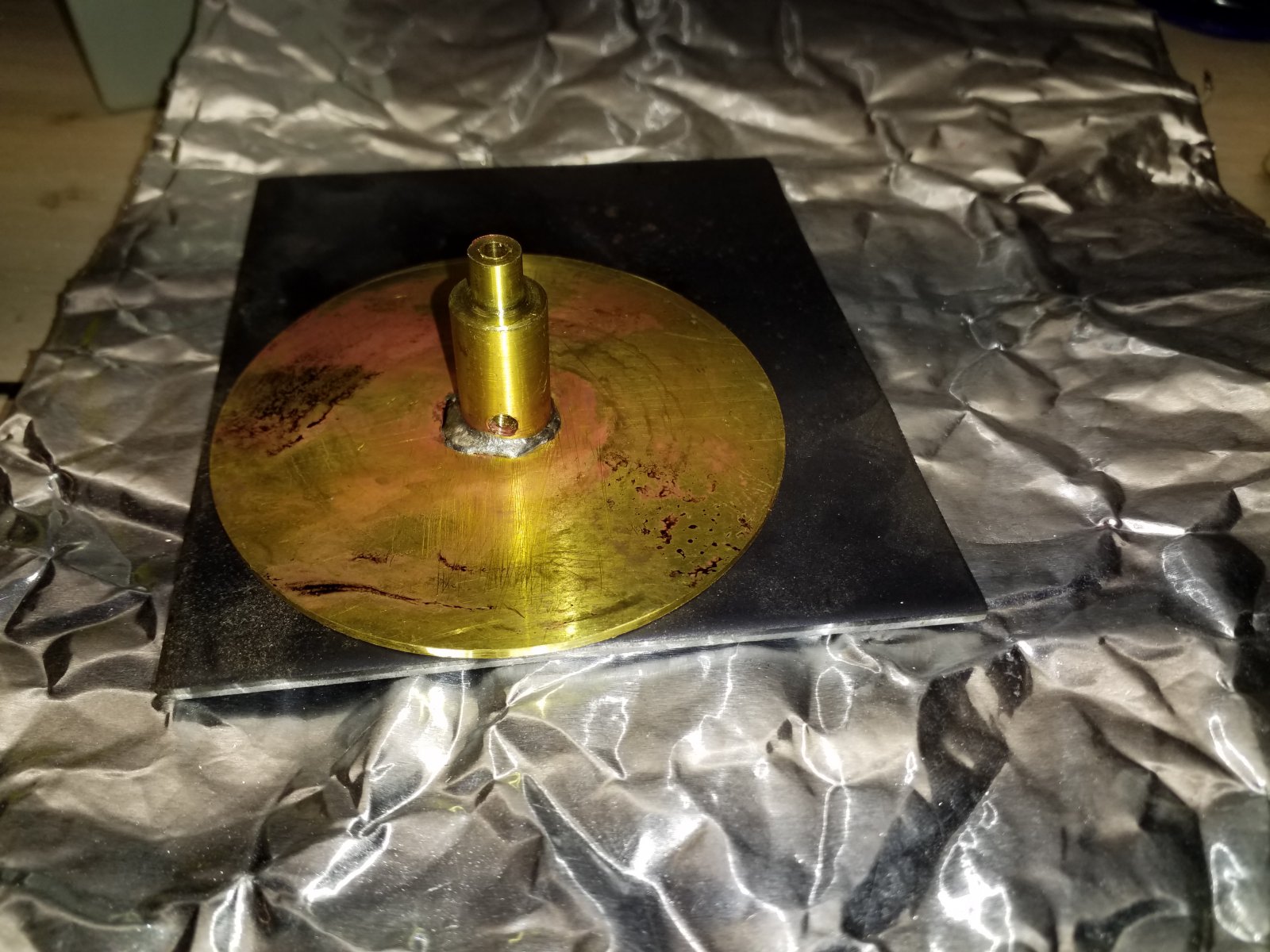

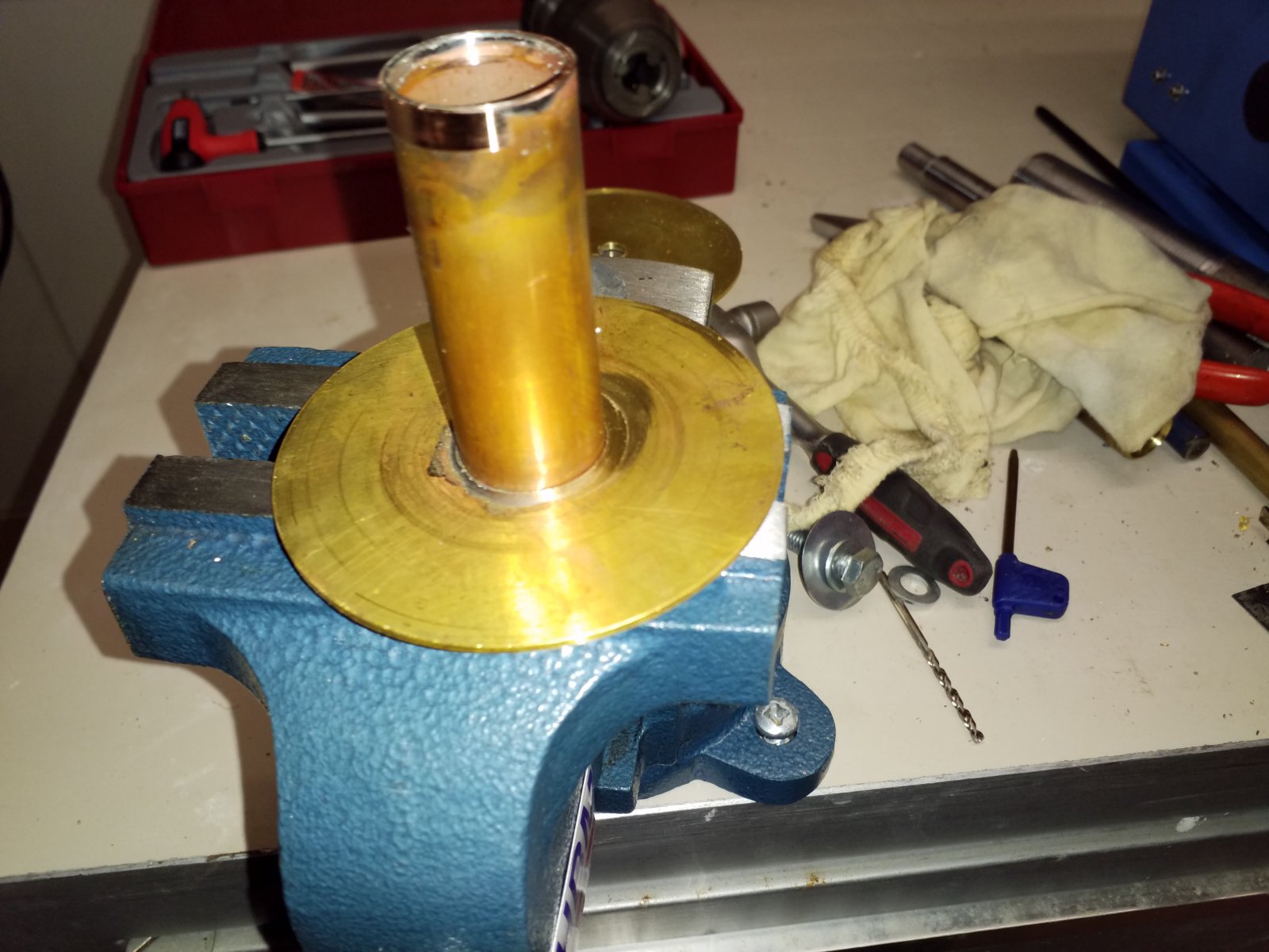

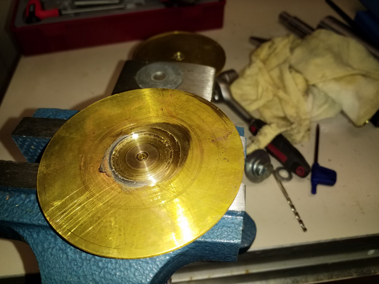

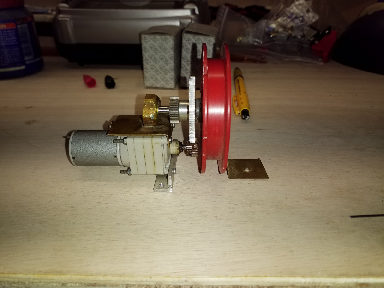

    Ben begonnen met nieuw lierstel.
    Na de foto,s van macrabbit gezien te hebben wilde ik dat ook eens proberen met motor in de trommel van de lier.
    Motor met behuizing.
    Motoras met ronselplaat
    Andere zijde met uitsparing voor trommel
    Met trommel
    Compleet.
    Helaas kan ik geen filmpje uploaden van werkende trommel. :(

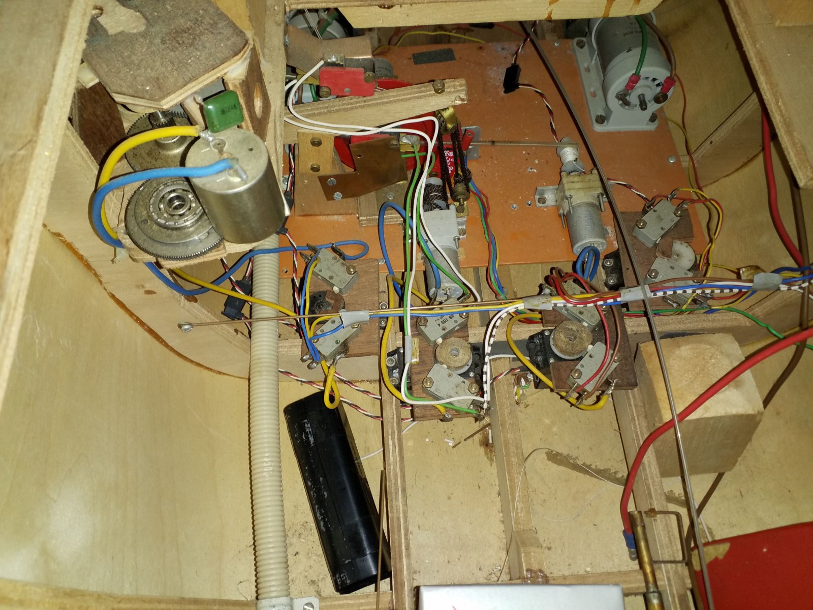

    Ben begonnen met de oude bedrading in de boot voor de servo,s te vervangen, dit was niet naar mn zin.
    Vooral niet omdat de ontvanger 2x zo klein zijn als de oude robbe ontvangers, stekkertjes zijn erg klein en word al snel een weerwar van draden die in de oude situatie slecht uitkwam voor de nieuwe ontvangers.
    Wil de nieuwe bedrading ook gaan labelen om zo door de bomen het bos te kunnen zien, in de oude situatie kon dit echt niet.
    Dus nieuw draad en stekkertjes besteld,

  20. MicropropSport
    MicropropSport Vriend van modelbouwforum.nl Forum veteraan
    Lid geworden:
    17 aug 2004
    Berichten:
    10.028
    Locatie:
    Odoorn, Drenthe
    Je bedoeld dat de borstels van de Monoperm zijn gebroken?
    Ankers breken niet zo snel, kunnen los schieten, en breken op de soldering, ook de collector kan losschieten, ook weer met kans op draadbreuk.
    Een gebroken borstel, dan wordt het wel lastig... dan moet je op zoek naar een geschikt stuk
    grafiet. Is een ander motortje verstandig.
    Je kan op de Pile een Mabuchi motor op schroeven. Een nieuw zeskant aanlijmen
    met loctite. (heb zelf eens een Maxi Pile op een krachtige Mabuchi gezet, daarvoor flens
    bedacht, opdat het goed centreerde op de planeet. Mixi Pile maakte allleen te veel herrie op toeren.
