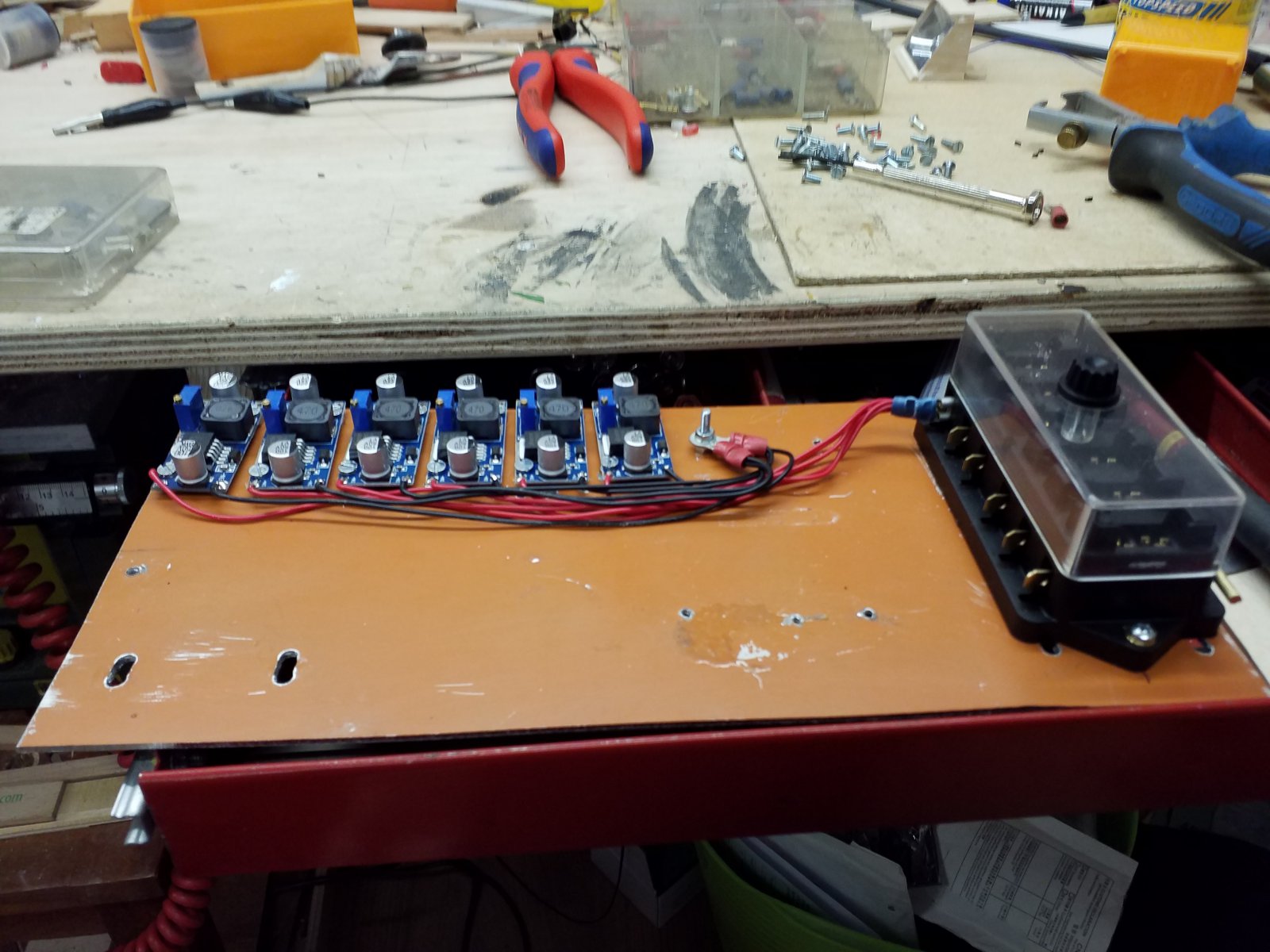

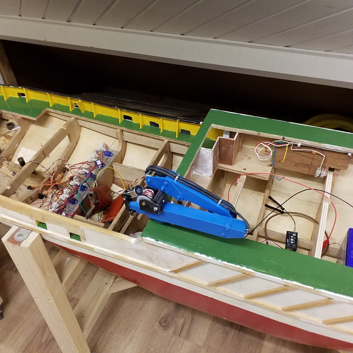

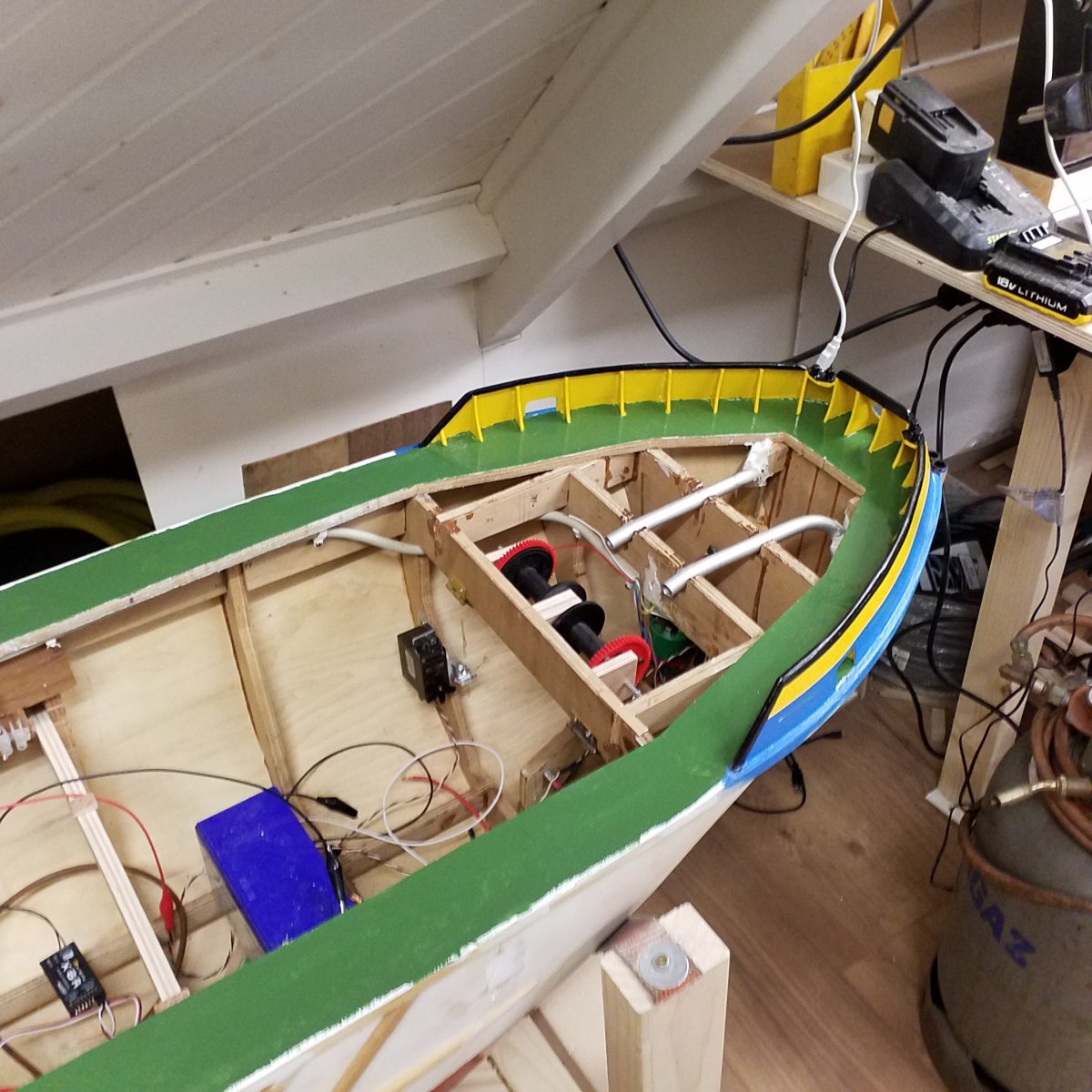

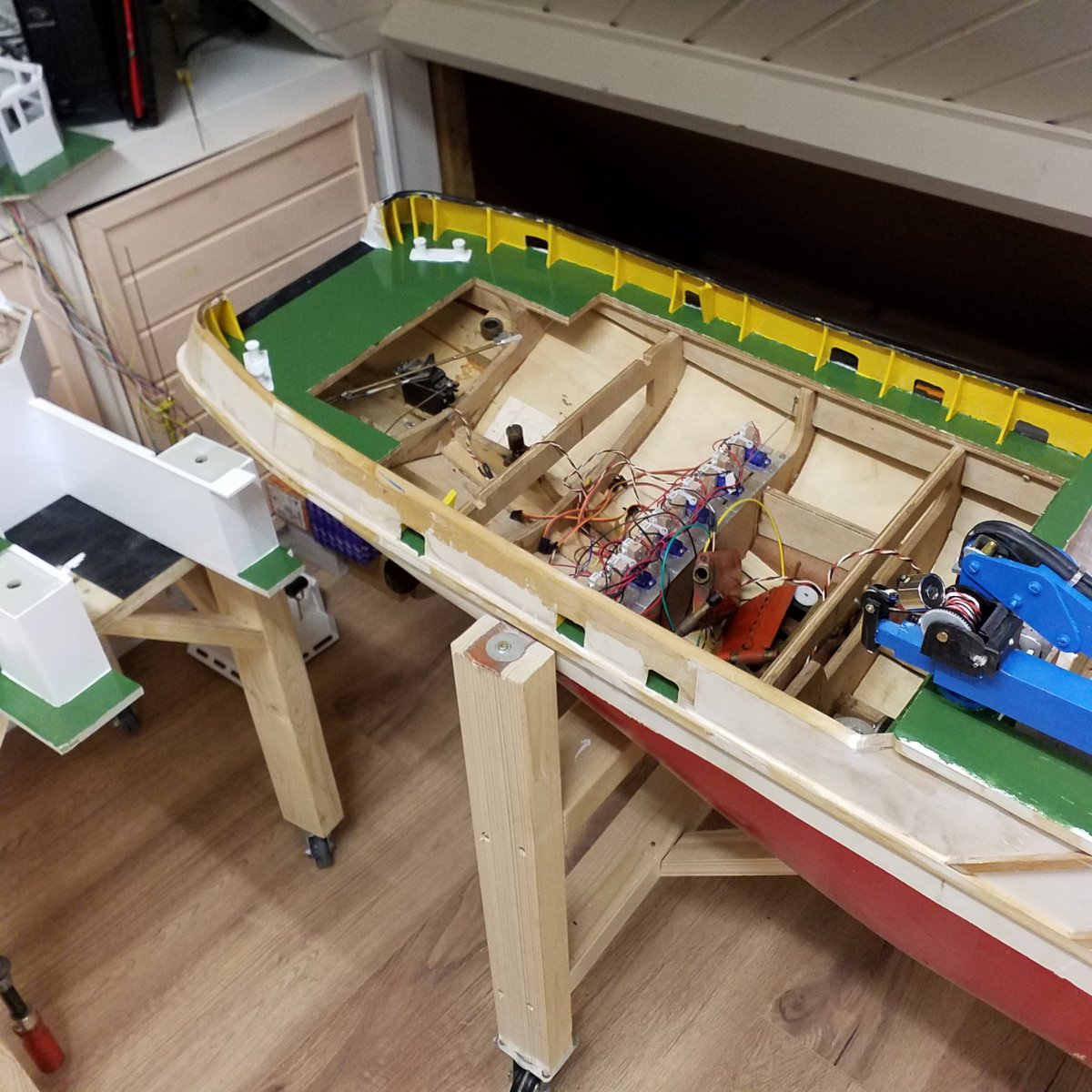

    Zo, alvast een opzet gemaakt voor het electra werk, 6 stepdownjes naast elkaar voor de mindere voltjes :)
    Grt peter

    En jij komt niet uit een domme HK regelaar? Haha...
    Opzetje elektrawerk!? Is verdorie een geheel kerkorgel! :thumbsup::worship:
  3. Peter58
    4 nov 2019
    2.796
    Vrouwenparochie
    Ja had er nl gestaan bij hk dan was dat geen probleem.
    En ja de boot heeft verschillende voltages dus bij alie stepdowns gekocht.
    En dingen bedraden heb ik vaker gedaan.
    Dat snap ik nog wel :)
    Grt peter.
  4. Stoompomp
    Stoompomp
    4.595
    Heb jij 7 spanningsniveaus aan boord?
    6 stuks spanningsniveaus uit de regelaars en 1 stuk, de hoofdvoeding, accu.
  5. Peter58
    4 nov 2019
    2.796
    Vrouwenparochie
    Ja, 1 volt, 1,5 volt 3,2 volt 6 volt 7,2 volt en 1 reserve en 12 volt.
    Grt peter

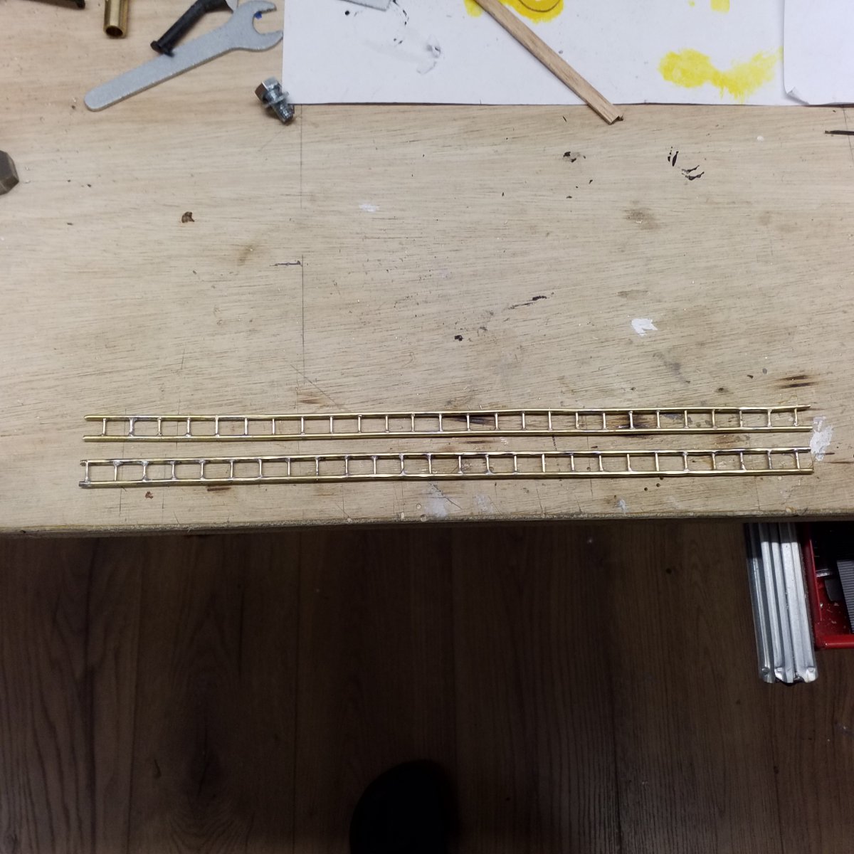

    Veel geschildert en toch nog wat geknutseld. Ladders maken, dat valt nog niet mee.
    Moet ze nog ff richten hier en daar.

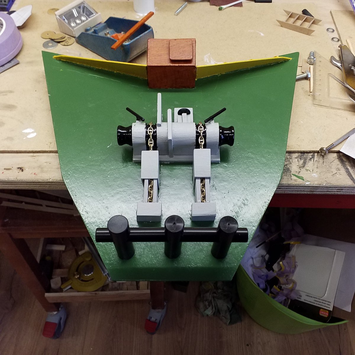

    Vandaag het voordek af kunnen maken, gaat lekker zo.

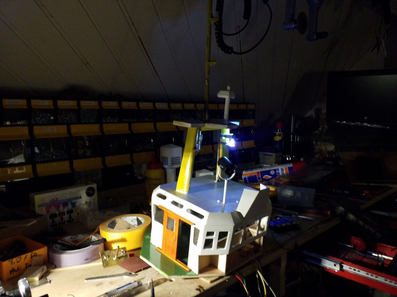

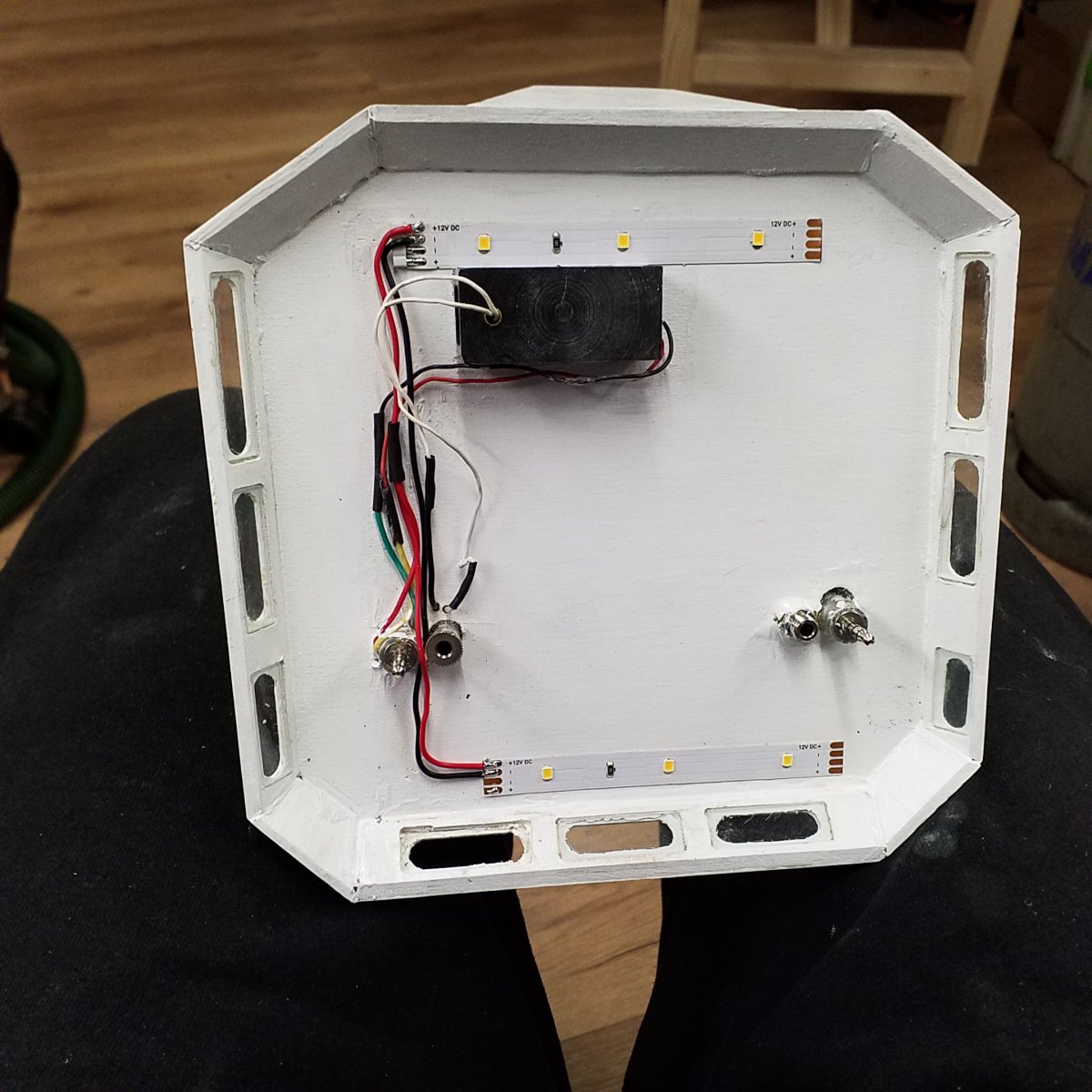

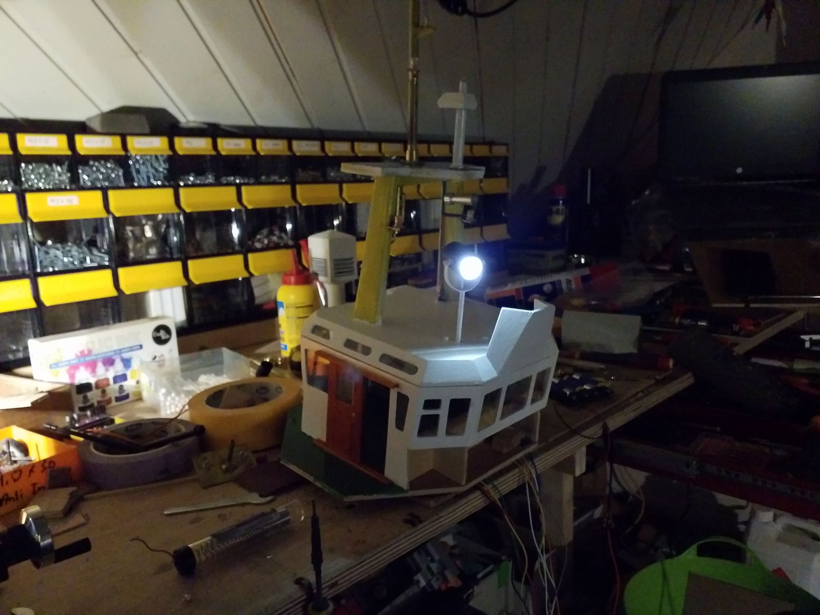

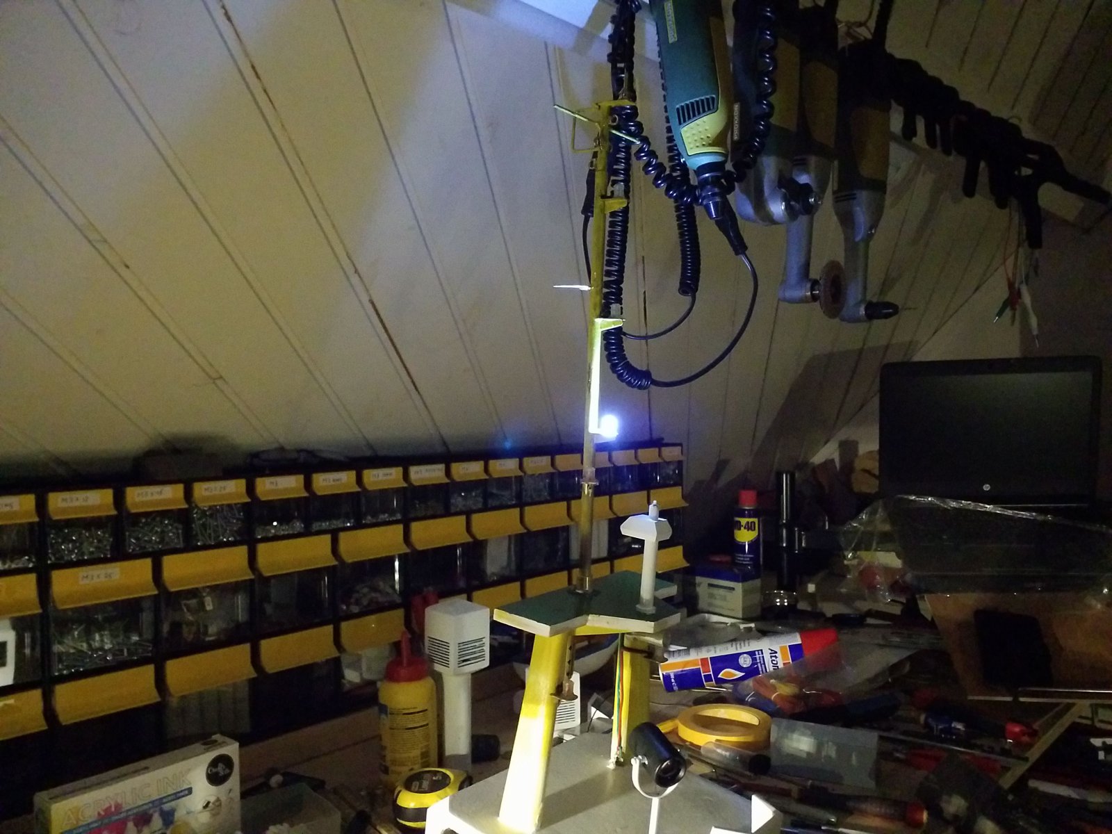

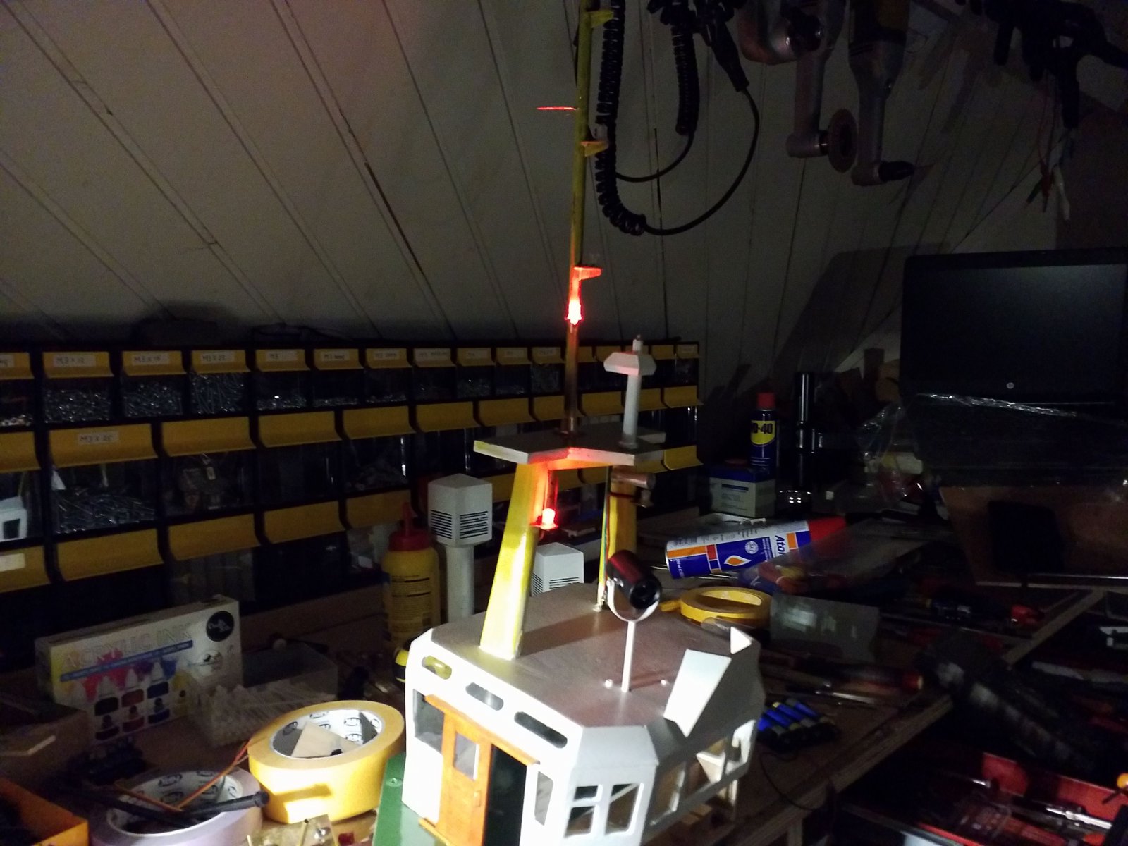

    Vandaag alle lampjes in de mast gemaakt, 3 witten lampen in de mast en een rode. Toplicht aan de superconstuctie enn links een rode, daar tussen hoort nog een witte te zitten maar die moet aan de raling komen. Daarna natuurlijk kijken of alles werkte. Daar zat dus een fout in, lang mee bezig geweest, als ik de bovenste wilde laten branden ging ook het zoeklicht aan ? Dat was niet de bedoeling, zoeken maar dus. Doormeten (piepen) nix mis mee ? En toch die fout :mad:
    Maar daar laat ik het er niet bij zitten, zoeken meten, boel uit elkaar halen niet te vinden.
    Totdat ik een draad weg haalde uit de latere exstra aansluitingen, daar lag een draad sluiting te maken.
    Er uit gehaald krimpkous er om en opgelost :yes:
    Direct even wat foto,s genomen.
    IMG-20200320-WA0001.jpeg IMG-20200320-WA0003.jpeg IMG-20200320-WA0009.jpeg IMG-20200320-WA0011.jpeg IMG-20200320-WA0005.jpeg IMG-20200320-WA0007.jpeg
    Grt peter
    Freek-Johan, MicropropSport en Jaap.B vinden dit leuk.

    Het probleem is er nog steeds, boel uit elkaar niets te vinden. Alles door gemeten geen sluiting?
    En toch gaat die lamp branden, nu meet ik op de andere poot wel een weerstand tussen de - en de 6 leds van het stuurhuis verlichting. De - van het zoeklicht komt daar ook vandaan, maar de + komt uit de andere poot.
    Lijkt mij normaal dat je weerstand meet over de leds, want als ik daar 6v op zet gaan ze branden.

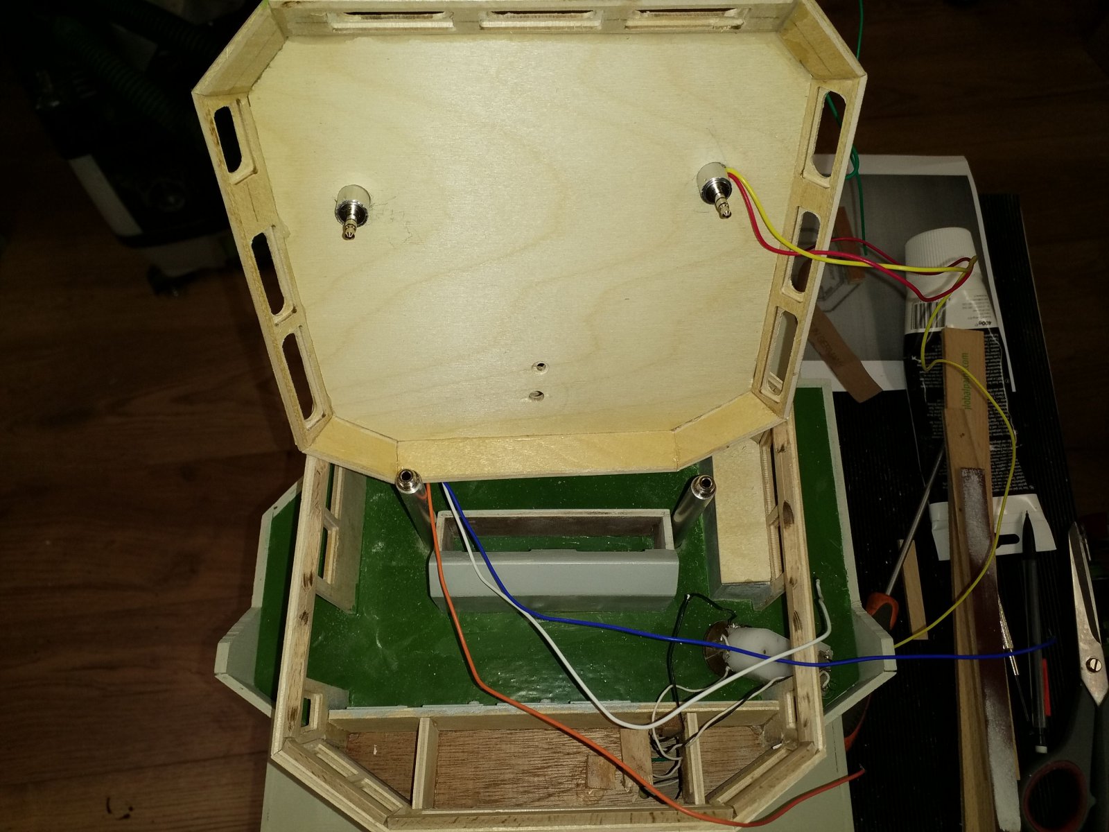

    Dit zijn de aansluitingen.
    Meet ik en test ik de bovenzijde werkt het perfect, maar zodra aan elkaar gaat het fout, dus de 2 pijpen met de contacten uit elkaar gehaald niets te vinden. Sta echt voor een raadsel?
    Grt peter.

    Huidigge situatie!
    Draden zoeklicht losgemaakt (ziet er niet uit, heb ik gesloopt)
    Testen, alles werkt (behalve zoeklicht uiteraard) maar nu hebben de leds van de stuurhuis verlichting het ook begeven :mad:
    Dus dat kan ik ook weer gaan slopen, eerst mete ik 0,2 ohm, nu 10,2 ohm. Stuk dus :(
    Grt peter

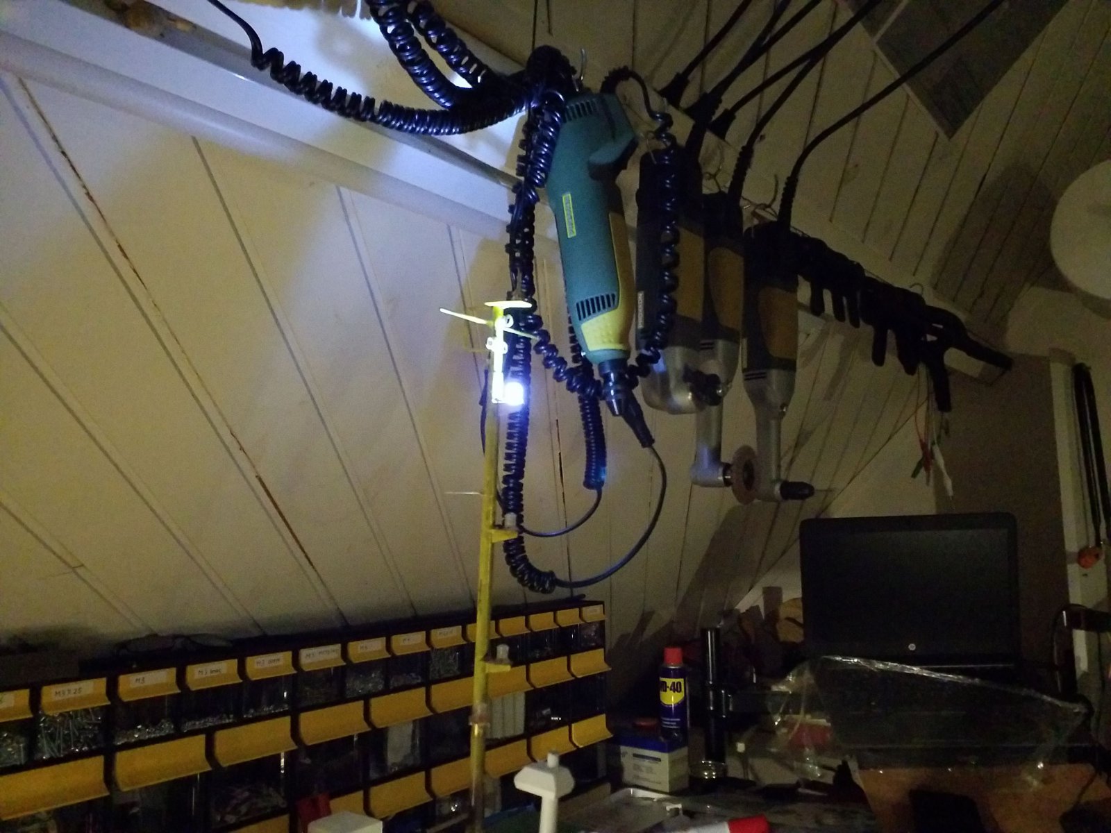

    Wel heb ik een werklamp boven de hoofdlieren gemaakt, zodat die goed verlicht zijn.

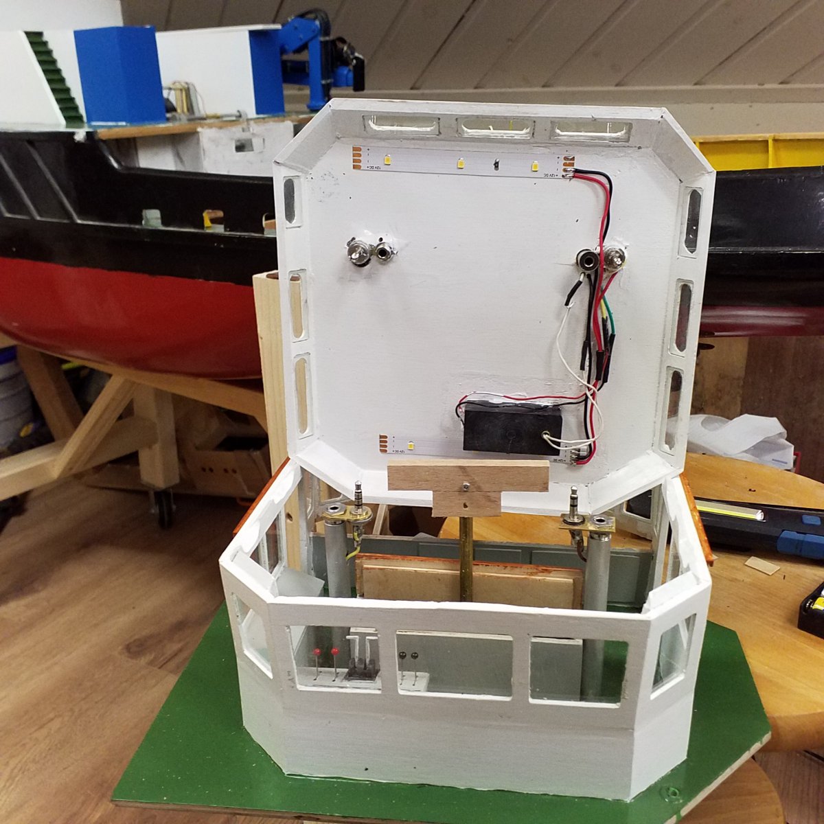

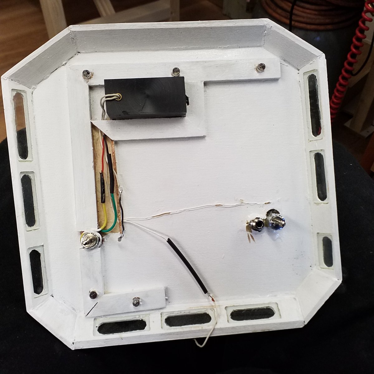

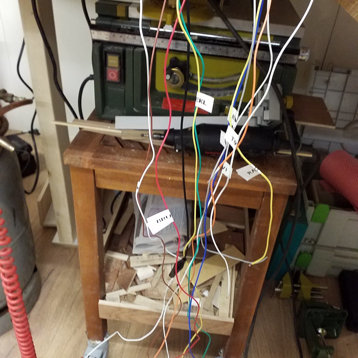

    Weer voortgang,

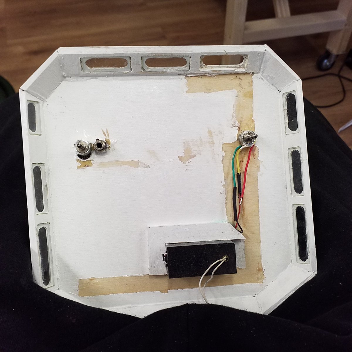

    Zoals gezegt heb ik er nog een 3,5 jack bij geplaatst, dit om het zoek licht appart te zetten.

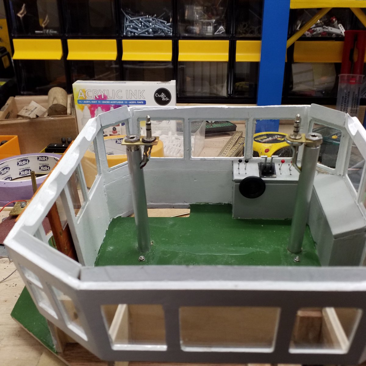

    De stuurhut verlichting heb ik vervangen door ledstrip die je kan knippen in 10cm stukken dimbaar.

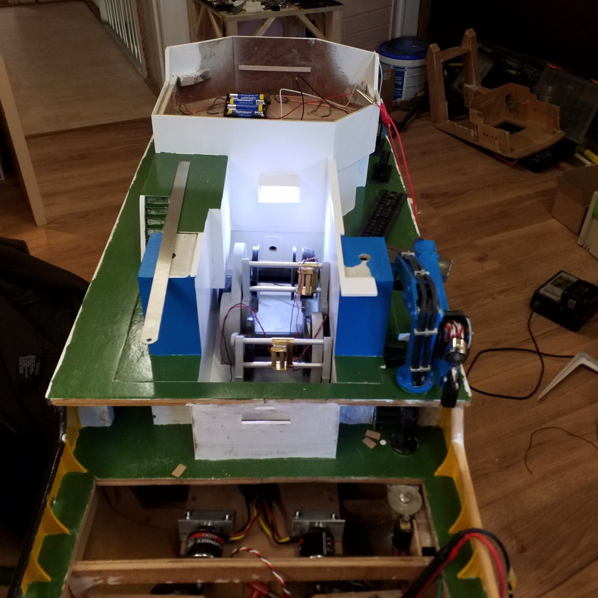

    Ik was dat gemier met die weerstanden beu, alhoewel ik later op mn verlichting ze wel toe moet passen maar dan in de romp. Daar heb ik ruimte te over in deze gigant :) Kabels moet ik nog even in een gootje maken, maar wilde eerst alles testen. Tevens heb ik de draden gelabeld met bij behoorende voltages. En nu werkt alles perfect :yes:
    Grt peter.

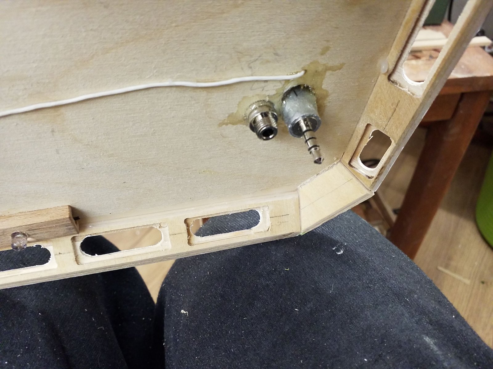

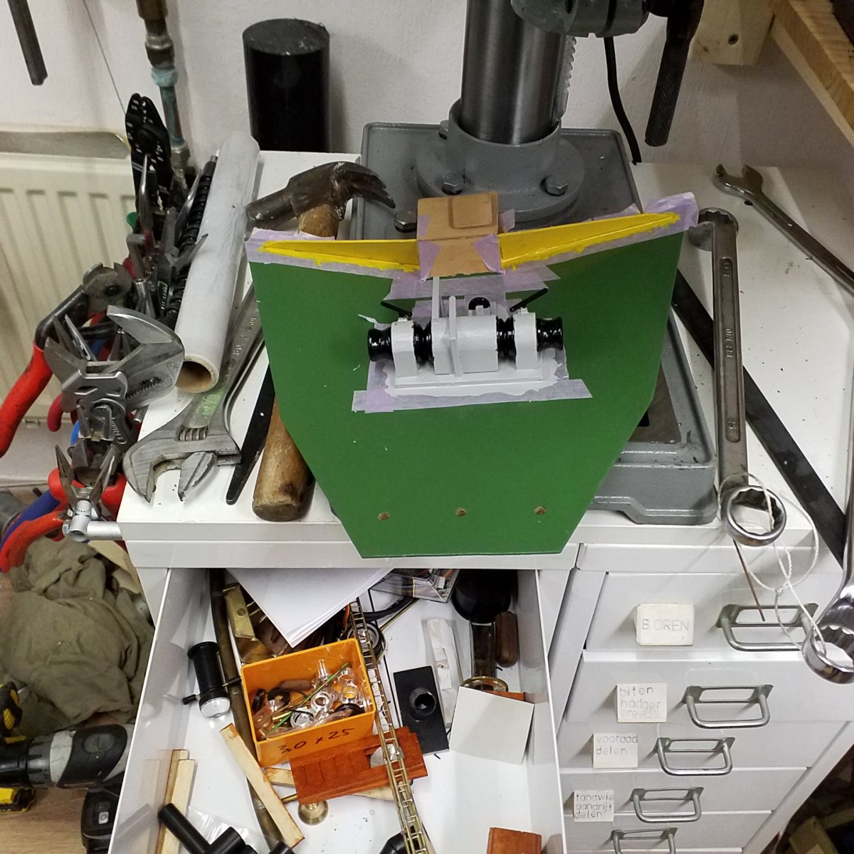

    Weer iets geknutseld, die 3,5 mm jacks werken perfect. Echter kleeft daar een probleem aan, je moet daar flink aan trekken om ze los te krijgen.
    Dat moet dan aan de super constuctie boven op het dak :eek:, dat gaat fout natuurlijk of tewel kapot.
    Nu had ik in mijn camper een eclectische veizel gemaakt om de motorkap te tillen omdat dat ding door geluids isolatie lood zwaar geworden was.
    Dat bracht me op het volgende idee :)
    Zo gaat er niets stuk, en eenmaal beneden niet meer te zien.
    Grt peter
