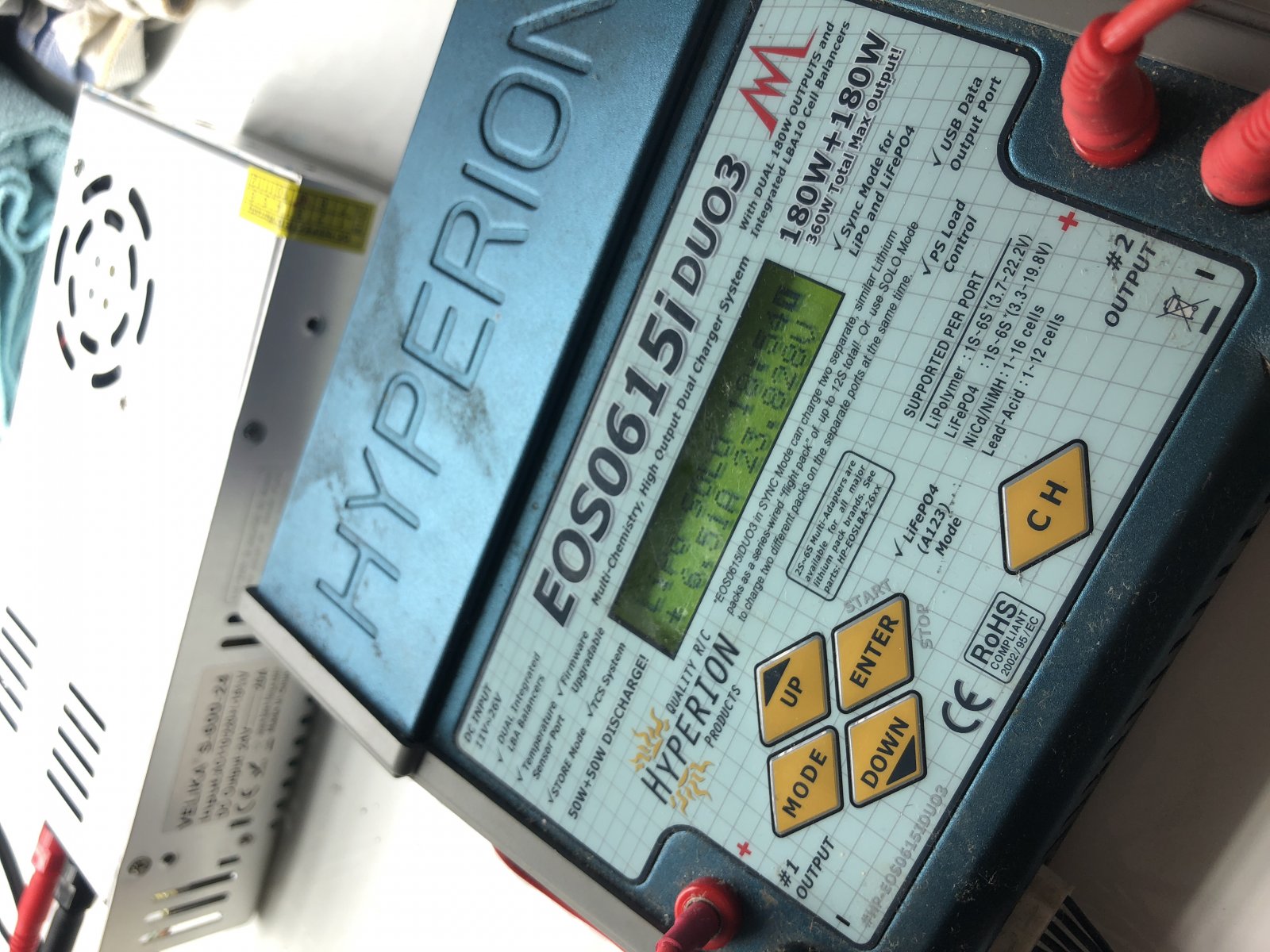

Heb hier een 600 watt voeding op aangesloten met 25amp. Ik laad nu een 5300mah 6s Lipo. Heb de lader op 10 Amp ingesteld (2c ongeveer) maar hij laad niet verder als 6.50 amp. Iemand een idee hoe dit komt? Er is nu dus 1 Lipo aangesloten maar ik nam aan dat ik twee 6s lipos elk op 10 ampère zou kunnen laden. Niet dus :(

Dat komt omdat fabrikanten graag maximale waarden in hun specificaties tonen.
Je laadt 6 cellen, de spanning van dat pakket is 6 maal 4,2 is afgerond 25 volt.
Je lader heeft een vermogen van 160 watt. De maximale stroom die met een vermogen van 160 watt en een spanning van 25 volt kan worden geleverd is 160 gedeeld door 25 is iets meer dan 6 ampere. Dan is er nog geen rekening gehouden met enige verliezen in de lader. Als je lader de 6,5 ampere haalt, is dat niet zo slecht.
Dat je voeding een veel groter vermogen heeft, doet niet ter zake. Een voeding "duwt" geen stroom in de lader, de lader vraagt stroom aan de voeding en de voeding levert deze.

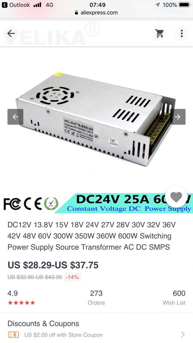

Ik neem dan wel aan dat je nu een 24V voeding gebruikt?
I = 180 / 25,2 = 7,1A
Klopt het is een 24v voeding. Van Alieexpres van 3 tientjes weet niet of die helemaal accuraat is, geen negatieve beoordelingen gezien. anders is het verlies van de lader zelf misschien.

De Hyperion EOS0615i Duo3 kan wel degelijk 6 S laden met een flinke stroom.
De lader kan een maximale stroomsterkte leveren van 15 Ampere, maar het maximale laadvermogen mag niet meer zijn dan 180 Watt per kanaal.
Dus de 15 Ampere kan maar geleverd worden tot 180/15 = 12 Volt dwz dat een 3S pakket net niet met die stroom kan worden doorgeladen.
Evenzo zal een 6S pakket niet met 15 Amp geladen kunnen worden. Bij een (in de praktijk) leeg pakket met 6x3.6 Volt = 21.6 volt zal de lader starten met maximaal 180/21.6= 8.33 Ampere. De spanning van het pakket zal toenemen tot 6x4.2V = 25.2 volt en dan zal de stroom tot dat moment door het maximale laadvermogen van de lader beperkt worden tot 180/25.2 = 7.14 Ampere. Of dit niet snel is hangt af van de capaciteit van de accu.
Wanneer die spanning berikt wordt zal de lader de spanning constant op 25.2 volt houden (bij 6S LiPo) en door de electrochemie van de accu zal de stroom (bij die 25.2 Volt) steeds lager worden tot de grens van (meestal) 10% van de ingestelde stroomsterkte is berikt. Dan slaat de lader af en geeft aan dat de accu vol is.
Voor een 6S 10Ah is 7 à 8 Ampere inderdaad langzaam, maar voor een 6S 5Ah is het redelijk vlot en voor een 6S 2.2 Ah is 7 à 8 Ampere echt snel.
Omdat de EOS0615i en EOS0610i beide een zelfde maximaal laadvermogen hebben van 180 Watt zal de 0615 bij 6S niet sneller kunnen laden dan de 0610.
