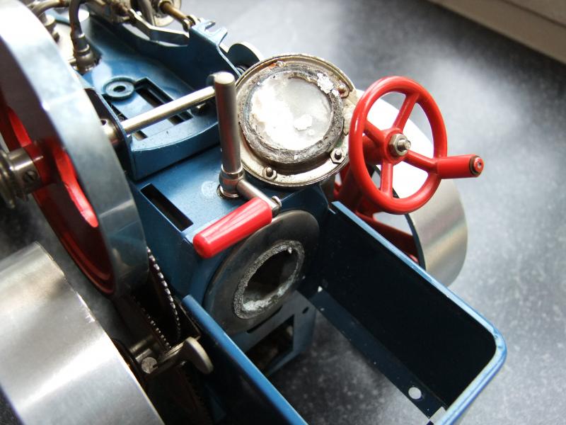

Vanmiddag mijn aangeschafte D40 laten draaien, tenminste dat was de bedoeling...
Bij een al zeer lage stoomdruk, plofte de gehele flens waar het pijlglas aan zit eraf...
In de ketel bleek vrij veel kalk te zitten, verder ziet de machine er echt nog goed uit, compleet met met doos gekocht.
Het verbaast mij dat dit gebeurde, en wat belangrijker is, hoe kan ik dit oplossen?
Is het de moeite waard om te (laten) repareren of misschien een nieuwe ketel monteren?
Kun je een foto plaatsen van de beschadigde ketel ?
Het lijkt me dat de hoeveelheid kalk als isolator heeft gewerkt waardoor de gehele ketel te heet is geworden.
Gebruik gedestilleerd water, of, en een stuk goedkoper, gefilterd regenwater.
De ketel is repareerbaar, maar deze zal zowiezo los moeten van de machine.
Je kunt de delen een nachtje in de azijn leggen om zo de aanwezige kalk op te lossen.
Daarna de te solderen delen goed schoonmaken en schuren en goed passend weer aan elkaar solderen met een kleine vlam.
Een nieuwe ketel kan natuurlijk ook, die moet te bestellen zijn.
Stook in ieder geval zo min mogelijk met leidingwater, dit bevat veel kalk en zal zich onherroepelijk vast zetten in de ketel.
Door af en toe een beetje azijn bij het water te doen kun je dit weer oplossen.
Helaas hebben de meeste wilesco`s geen afblaaskraan op de ketel, anders zou je daarmee de aanwezige opgeloste kalk kunnen spuien.
Wat is een zeer lage stoomdruk? (originele veiligheid?)
Wat voor brander zat er onder?
Kalk verwijderen kan met azijn.
Als de ketelplaat al slecht is heb je kans dat daar ook de gaten invallen, als de kalk weg is.
Als je goed en netjes kan solderen is alles te repareren.
Geen idee dus of het de moeite is.
Bedankt voor jullie reacties,
zeer lage stoomdruk, de machine draaide nog niet eens, veiligheid blies dus ook niet af, was wel los had ik nog getest.
ik ga de machine demonteren, zal ook wel niet meevallen.
zelf stook ik met onthard water, de vorige eigenaar heeft hem laten verkalken.
Foto van de ontplofte ketel.....
Het lijkt of de gehele tinverbinding is opgelost

Ik kan het niet lekker zien hoeveel kalk er nu echt in de ketel zit.
Maar het lijkt een echte steenfabriek.
Lijkt me dat de soldeernaad gewoon te warm is geweest, waarna de verbinding bezweken is.
Legering uiteenval geeft gaten ergens anders.
Tin is inderdaad bij dit soort gebruik (veel in combinatie met slecht ketelonderhoud (kalk)) ook niet geschikt voor stoomketels.
Ik denk dat ik niet zou repareren maar een andere ketel zou plaatsen.
Je weet nooit wat je verder tegenkomt als je gaat zuren.
Grote kans dat als de ketel eruit is dat je tinzakkers ziet bij de fronten.
Dit soort ketels met tin solderen doet men expres zodat bij (dreigende) droogkoken geen gevaarlijke situaties ontstaan (was bij discovery).
De ketel valt dan al voortijdig uit elkaar zonder dat de deze explodeert.
Klinkt logisch, en blijkbaar heeft dat in deze situatie gewerkt....
Groet, Bert
De ketel zat half vol water toen het gebeurde, vandaag alles uit elkaar gehaald en alle uitgangen waren open, stoomafvoerleiding, veiligheid.
Er is dus niet teveel druk opgebouwd.
Ketel was nauwelijks onder stoom toen het gebeurde.
Wel voor mijn idee heel veel kalk aangetroffen.
In het verleden misschien een keer drooggekookt?
Dat toen de naad al bezweken is?
Ik ga hem zuren en zie wel wat er van terecht komt.
Verder ziet hij er goed uit, niet erg zwart gestookt van onder, geen rare corrosieplekken enzo.
